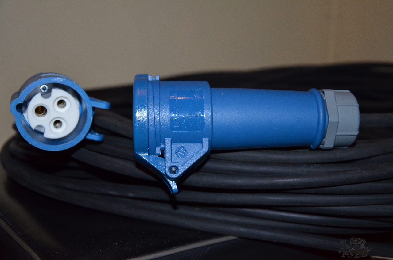

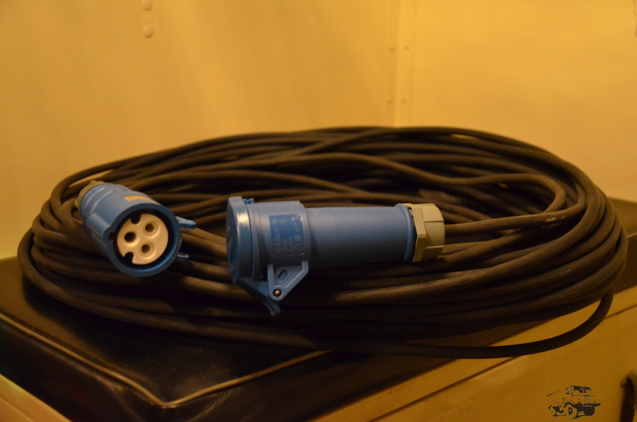

Тут заколхозил пару переносок на 40 и 60 метров, чтоб суммарно 100 получилось из силового кабеля КГ 3- 2.5.. На стоянке к напряжению подключатся и на природе под ёлку генер ставить подальше, ну и чем длиннее тем больше манёвр :-o :idea:
Вот думаю как потери будут большие, али нет :shock: :?: :idea: Так-то вроде всё работает..

Кстати, резиновый провод на природе очень не долговечен... Взял бы ПВС...

Как так не долговечен кабель "КГ" ?) У меня тоньше двужильный много лет и полёт нормальный, а "КГ" на порядок мощнее .. на уличных сетевых работах часто его вижу у рабочих.. В чём его слабость по твоему ?

резина на улице стареет быстро... трещины,заломы и все такое...

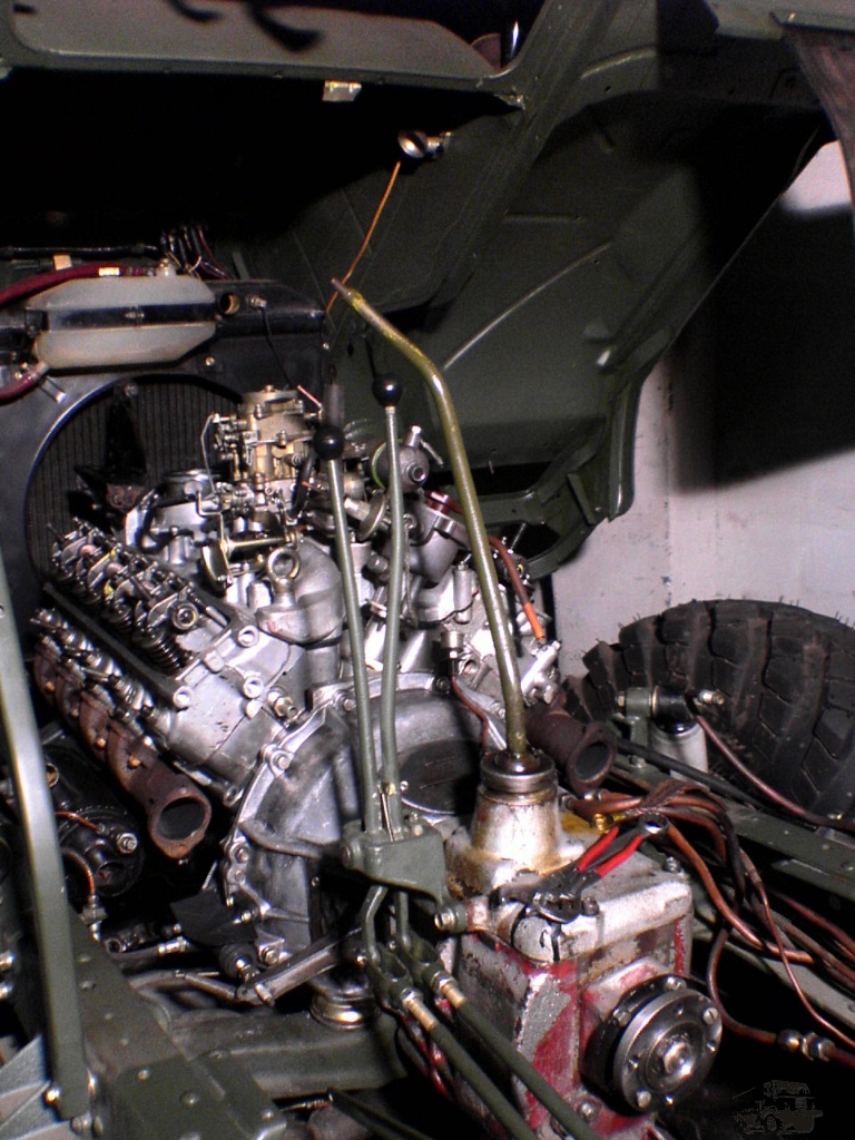

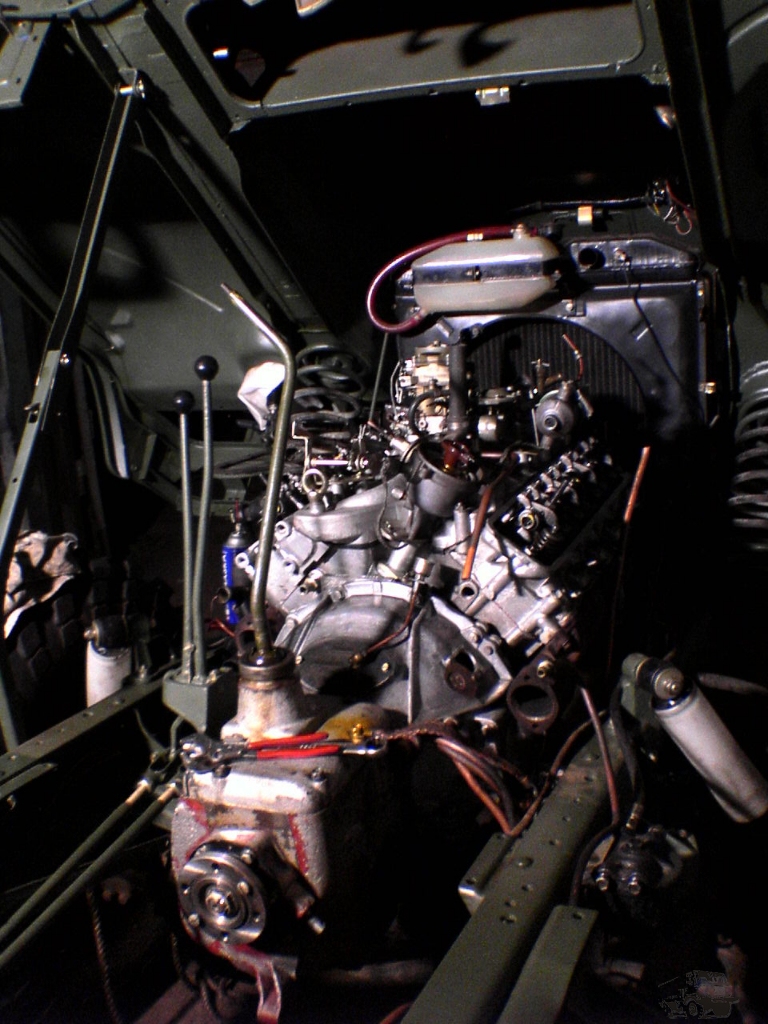

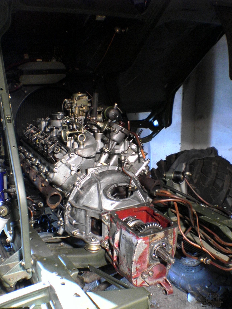

Сообщения: 4417
[ref]Moryx[/ref], вот такие фото КПП.. Что скажешь ? Узнай есть такая ? Мне ЗИП нужен..
Moryx
Сообщения: 1049
Откуда: Майкоп
Благодарил (а): 28 раз
Сообщение Moryx »
Это правая БТР 60/70. Узнаю после праздников.
