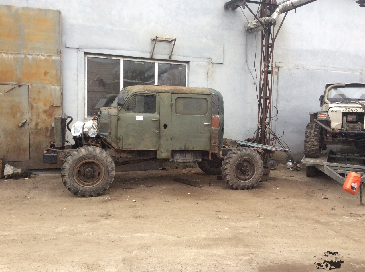

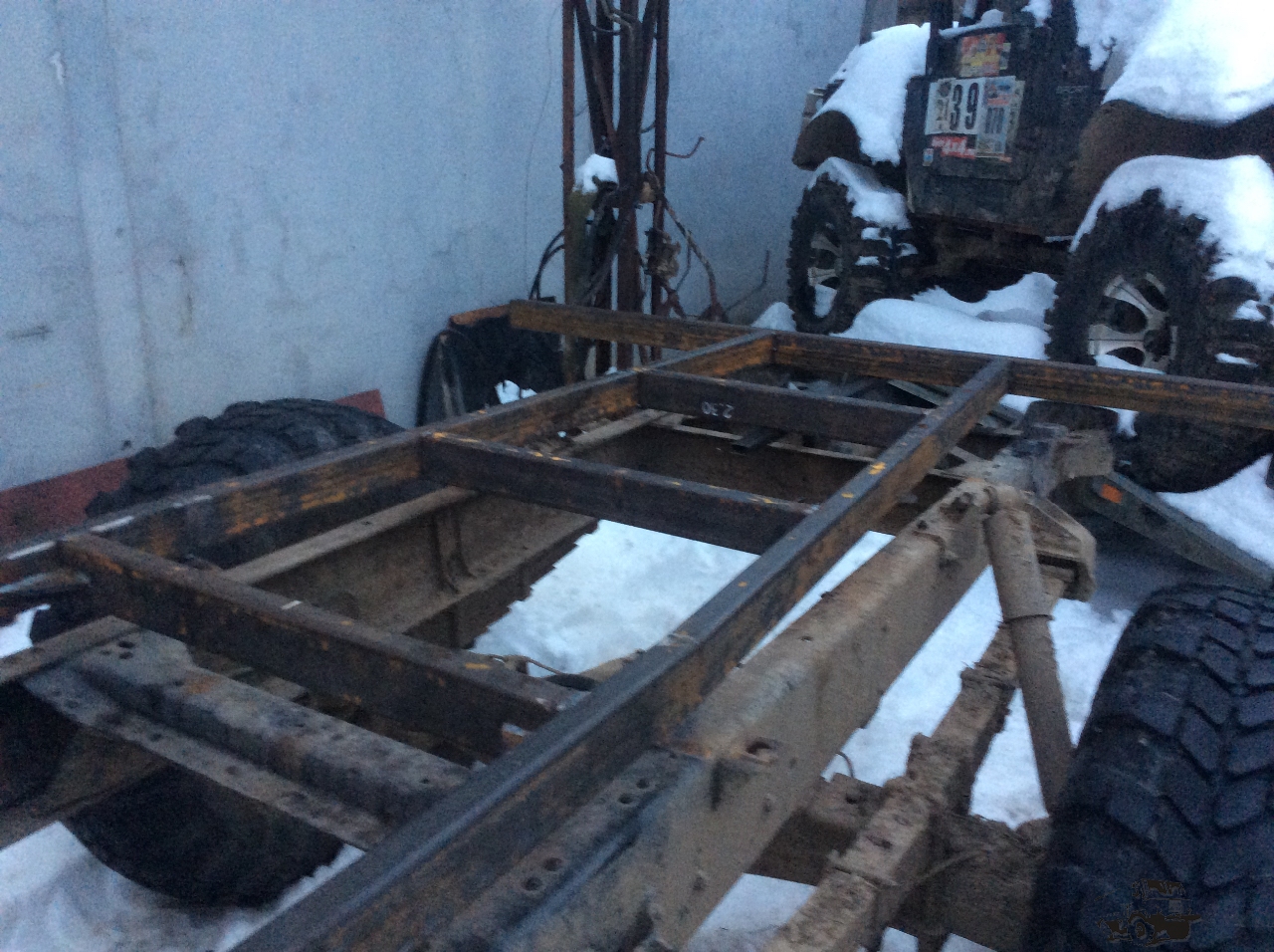

Кузов поселился на раме, лег на подушки...
Подрезали низ (и немного ржавое и помятое всё было, сделаем повыше и поаккуратнее), заодно и бак там разместился тютя в тютю...

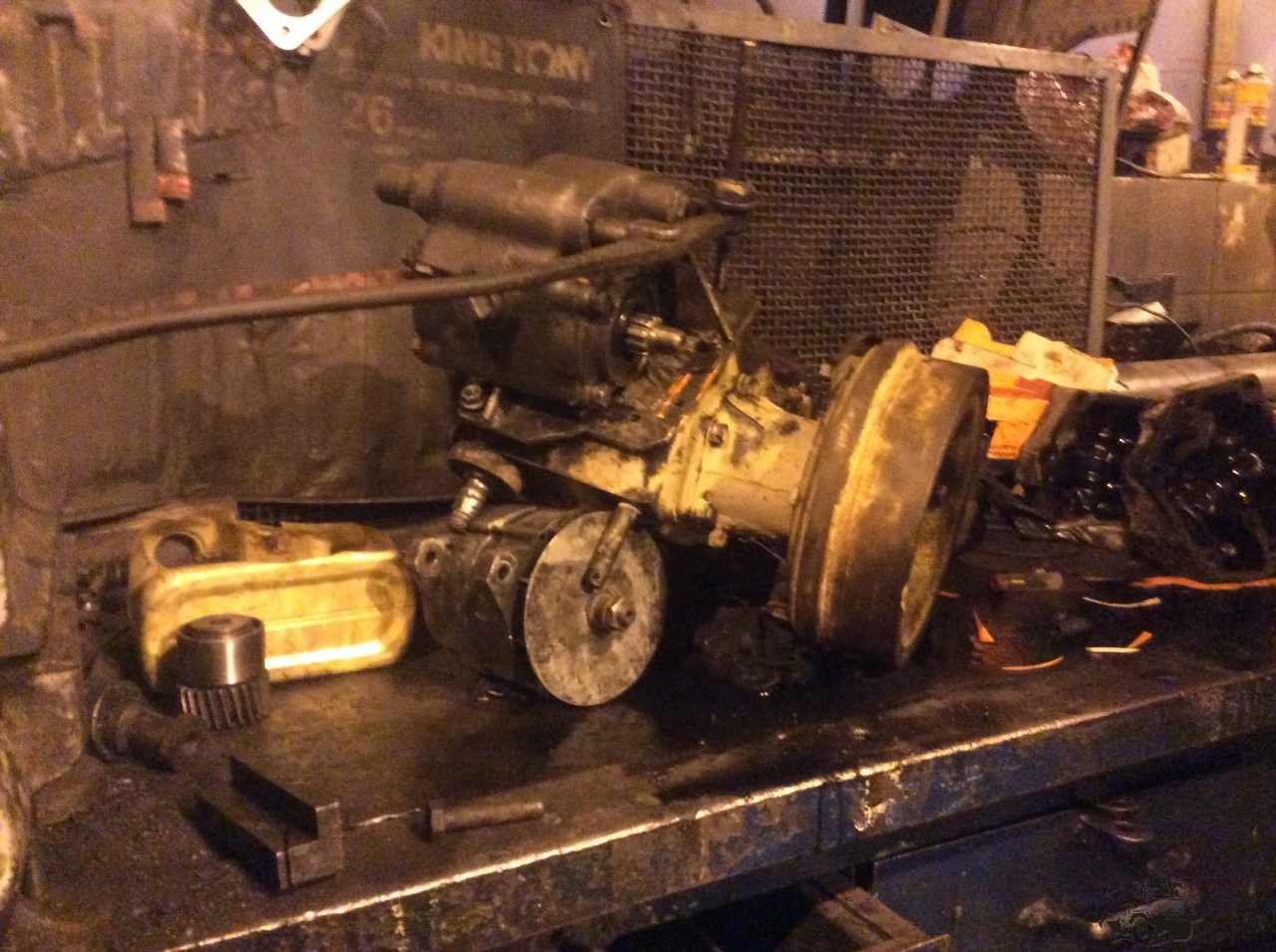

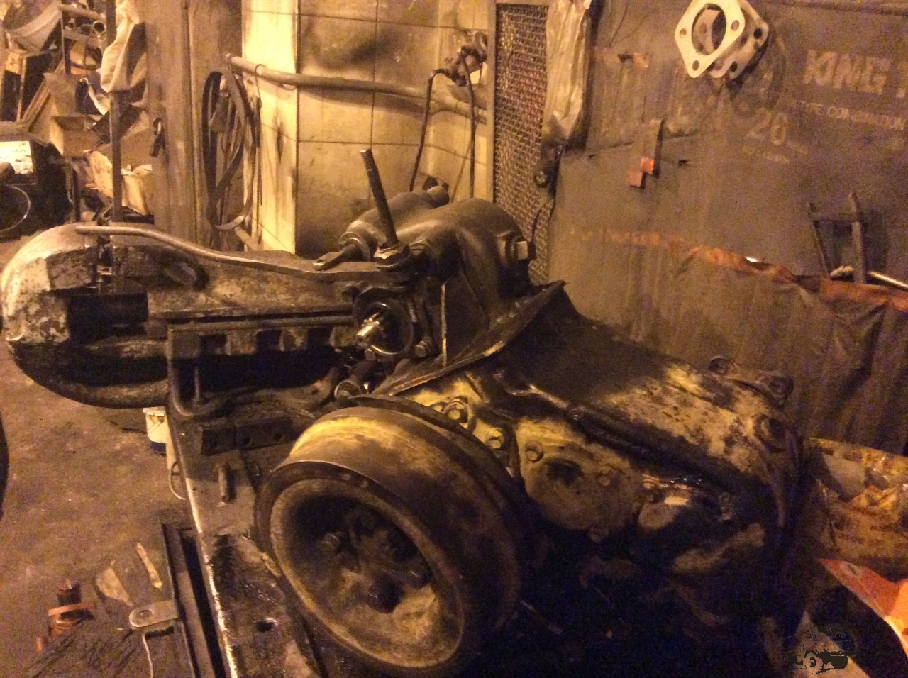

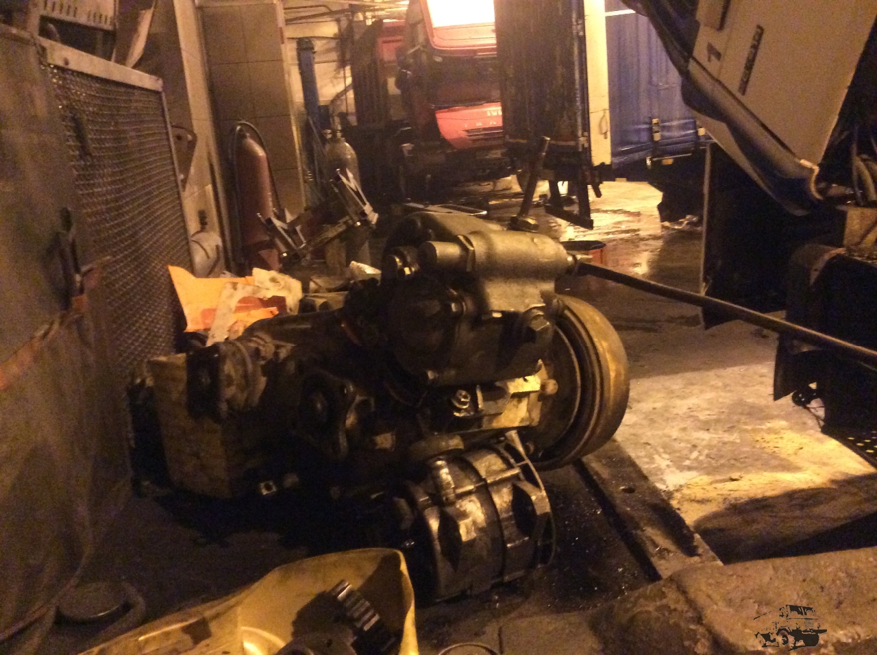

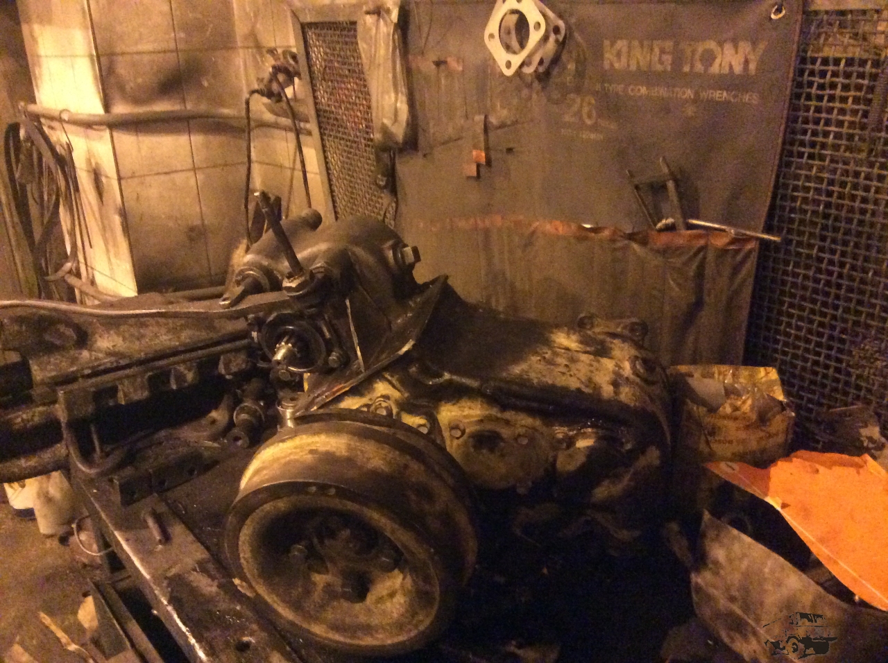

На 63ий не нашелся ком на раздатку по адекватной цене и пока не было места в боксе, поэкспериментировали на тему сращения кома кпп с раздаткой. И всё получилось
Спасенный 66ой окончательно переоформился на нового хозяина (спасителя)
Закипела работа...
На 66ом решено строить будку дом...

На коме будет два положения с пневмовключением (вкл выкл)

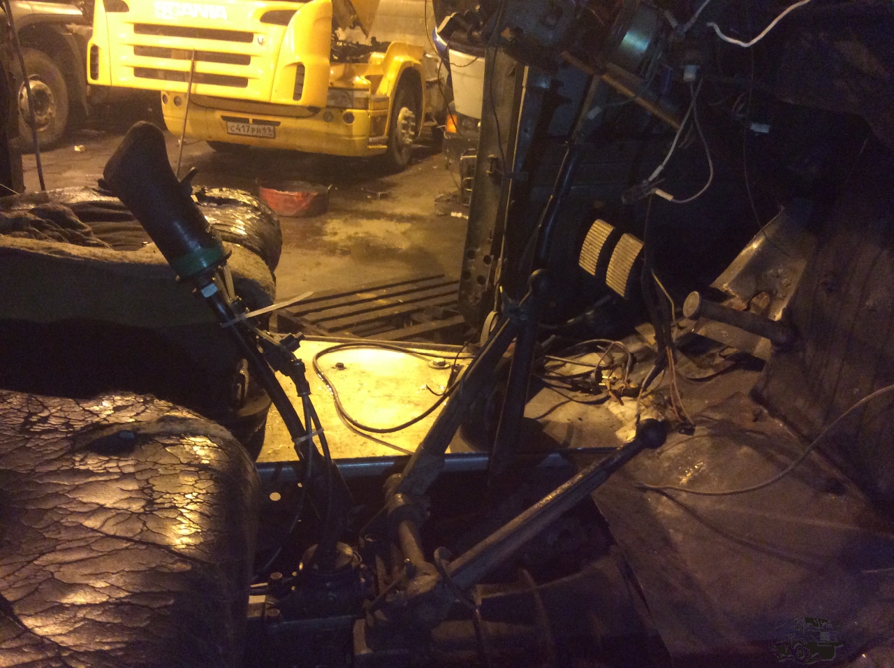

Всё управление лебёдкой будет на рычаге кпп ( изъятого с фуры вольво)

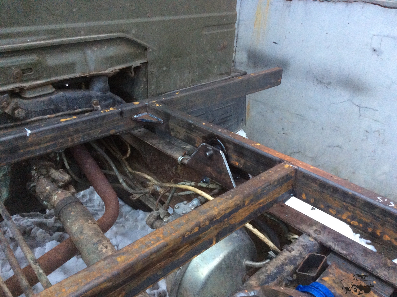

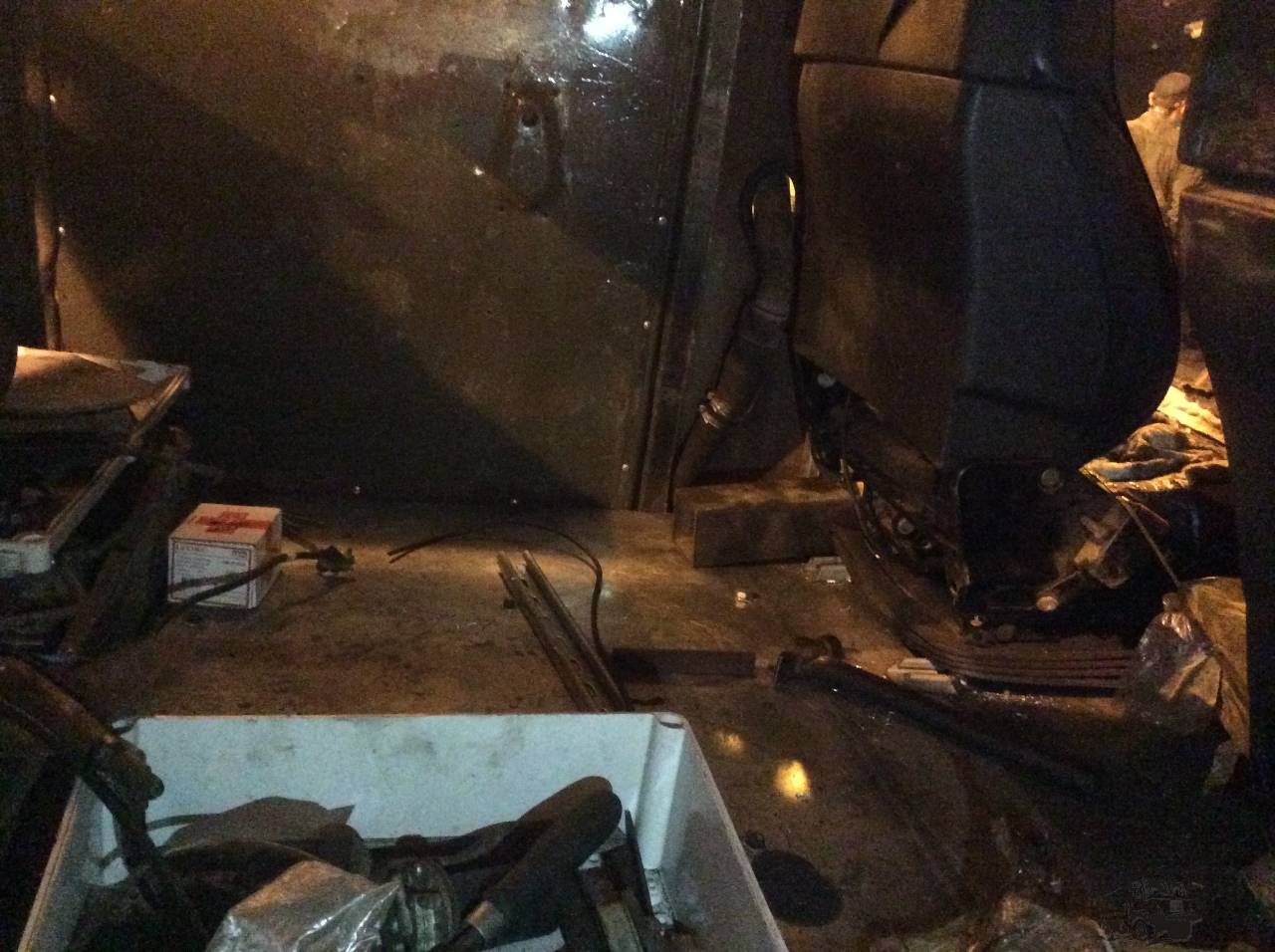

В кабине новый каркас пола и сам алюминевый пол.
Своткал крепление кабины.

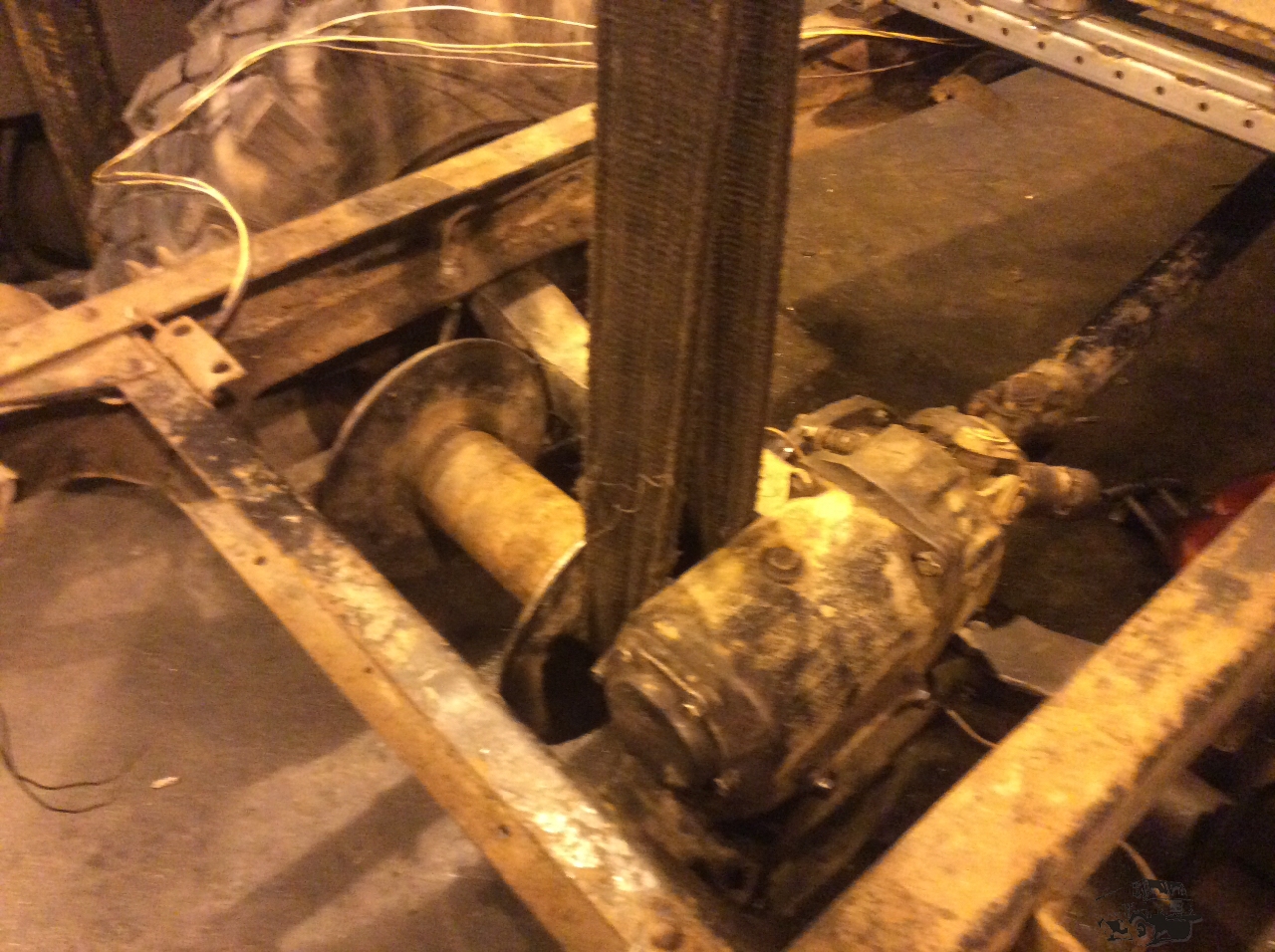

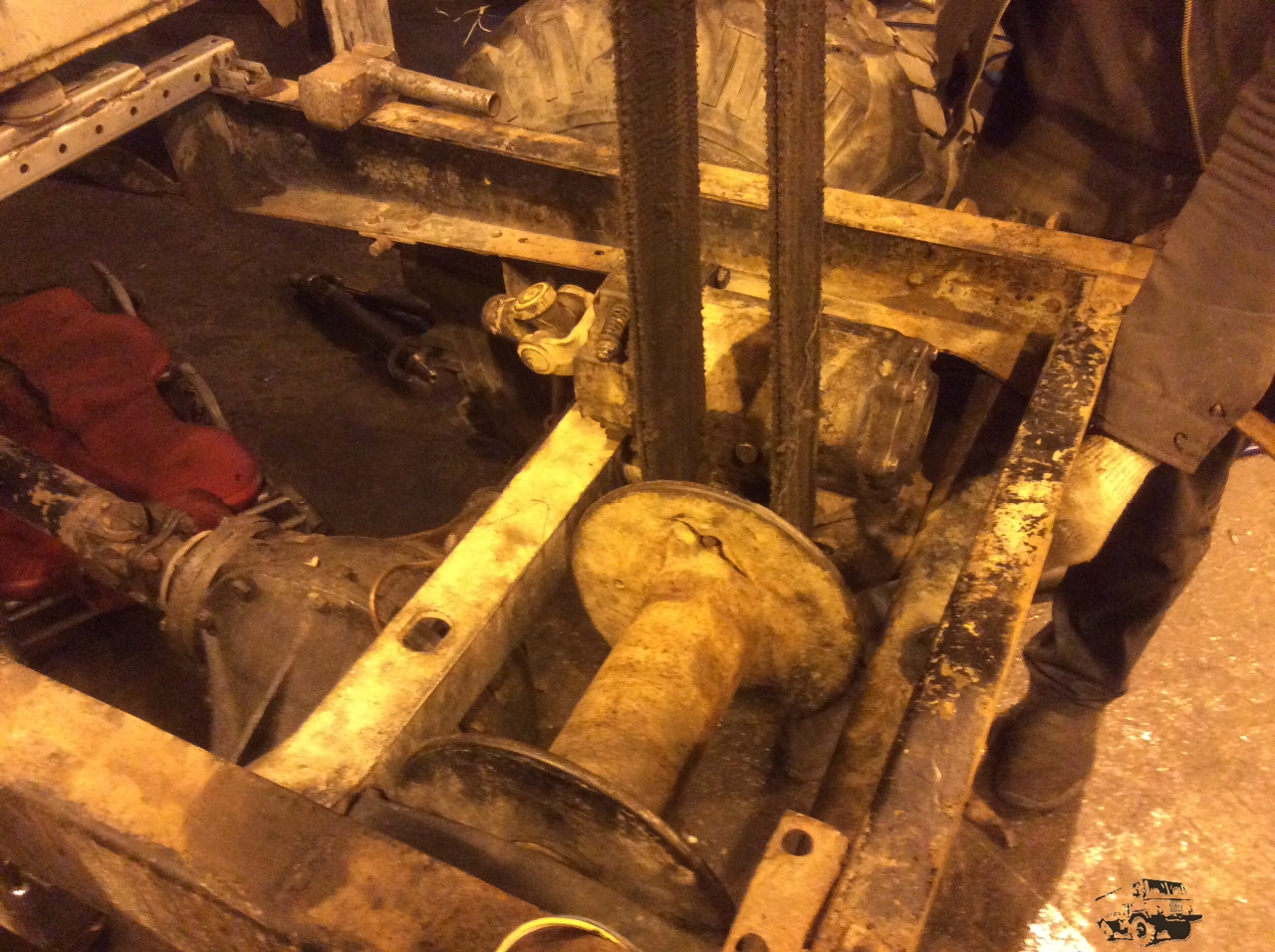

Сегодня на пару часов машину запустили в бок, пока было свободное место...
Установлена раздатка и лебёдка...
Лебёдка стоит сзади но тянуть будет вперёд. Трос под кабиной пройдёт в трубе.

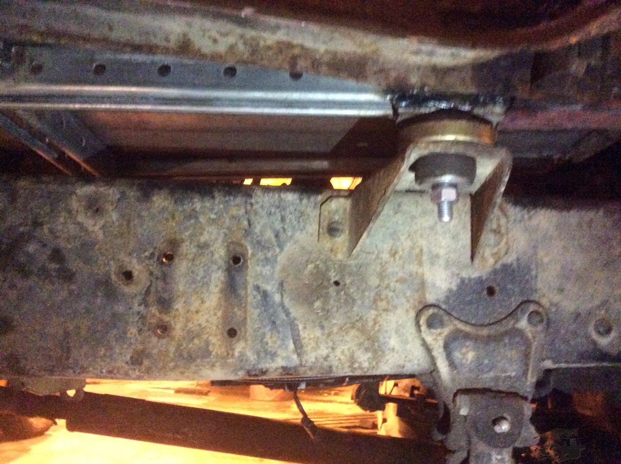

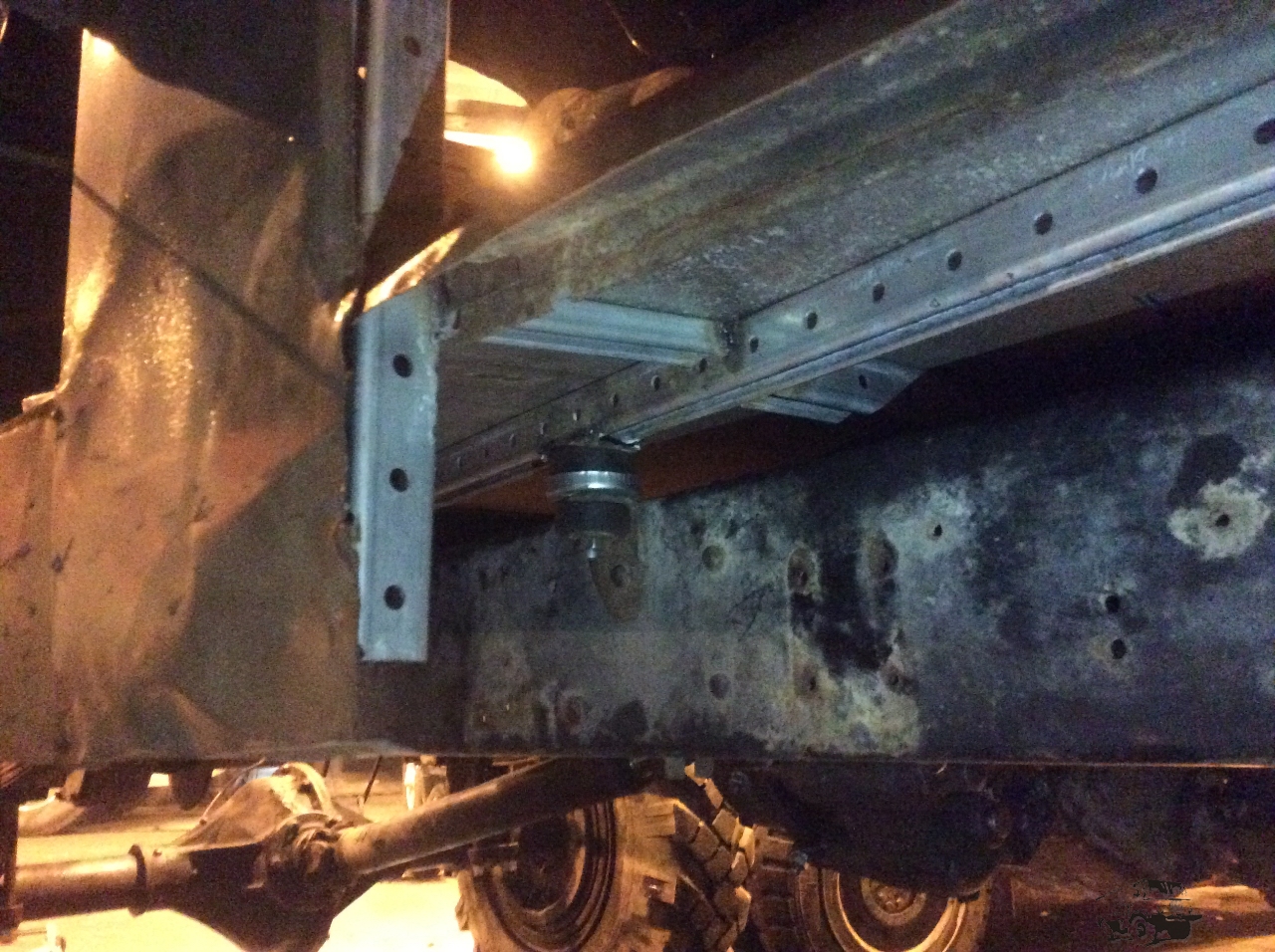

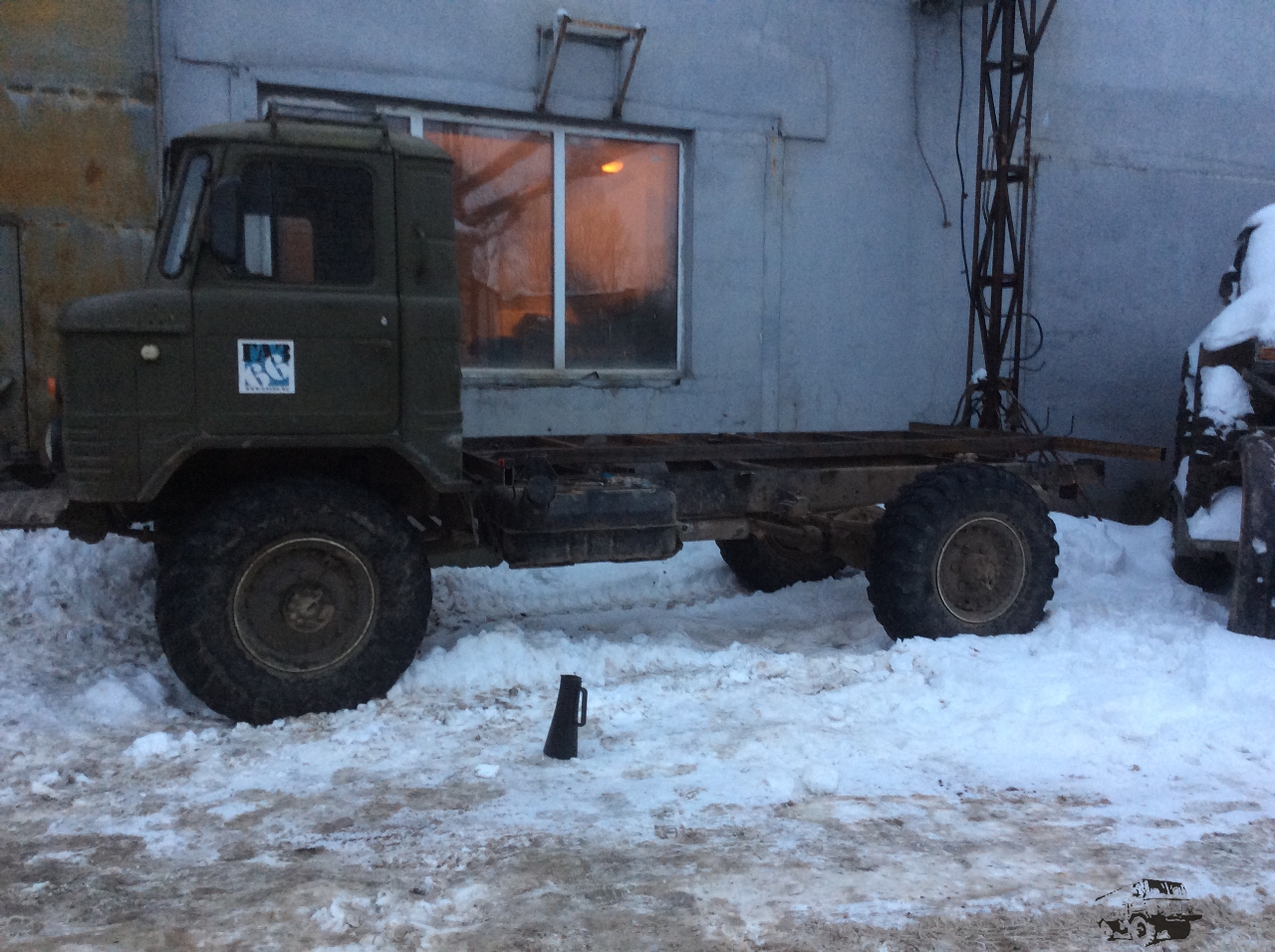

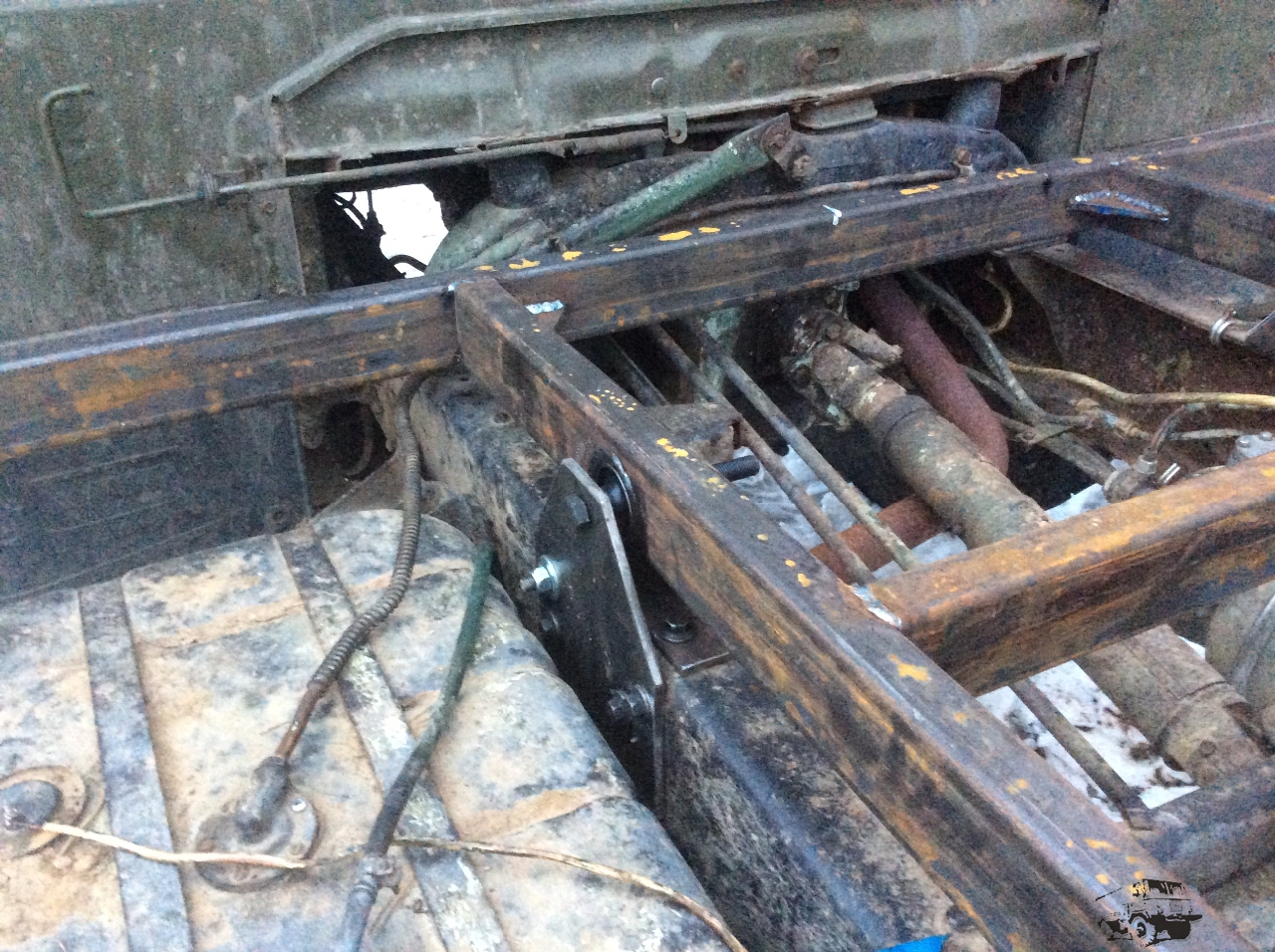

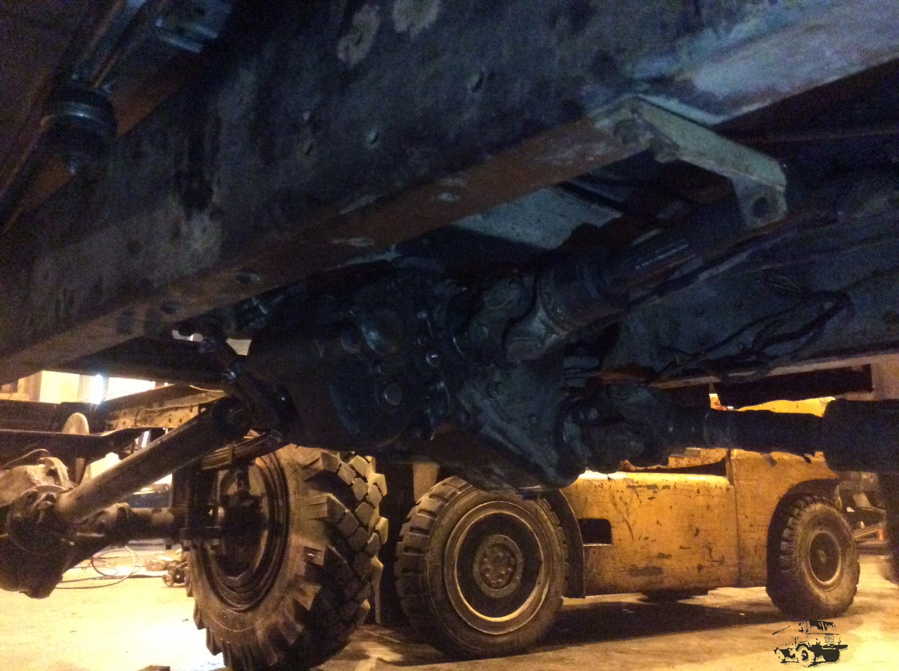

Перейдем к шишиге...
Кунг будет крепится на трех точках, но не на центральной труде с качалками.
Спереди два продольных сайлентблока, а сзади один поперечный...
Передние готовы и установлены. А чтобы найти место для заднего был потрачен целый день. Для того чтобы определить центр вращения платформы насверлено куча дырок, машину всю перекрутили подъемником, прокатились по всем ближайшим сугробам и буеракам. Вроде нашли. Заказали более крупный (мощный) сайлент.
Когда всё встанет на места засниму, как всё работает и крутится

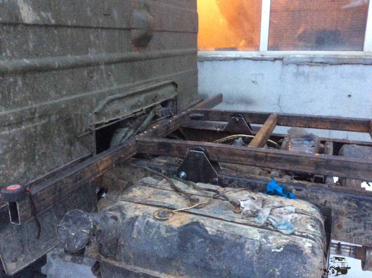

Площадка кзади сужается, чтобы при кручении не задеть крепления аммортов...
- DOTTORE
- Сообщения: 1961
- Откуда: Тверь
Тверской Танковый Завод :)
Пока всё собрано на сырую нитку, естессна всё будет обвариваться и углы усиливаться...

Хоть подробности расскажи. Вдруг многих избавишь от поисков кома ркDOTTORE писал(а):[post]337669[/post] поэкспериментировали на тему сращения кома кпп с раздаткой. И всё получилось
- DOTTORE
- Сообщения: 1961
- Откуда: Тверь
По зубьям оказывается на раздатку 66 подходит ком с кпп Зил, его и приживили через переходную пластину...

О блин. У меня это все какой год в гараже валяется, а прикинуть даже мысли не появилось. СпасибоDOTTORE писал(а):[post]338168[/post] По зубьям оказывается на раздатку 66 подходит ком с кпп Зил
