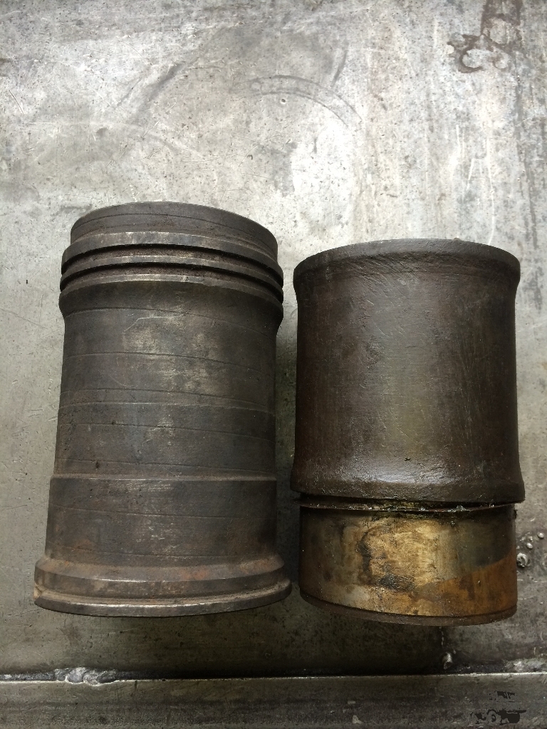

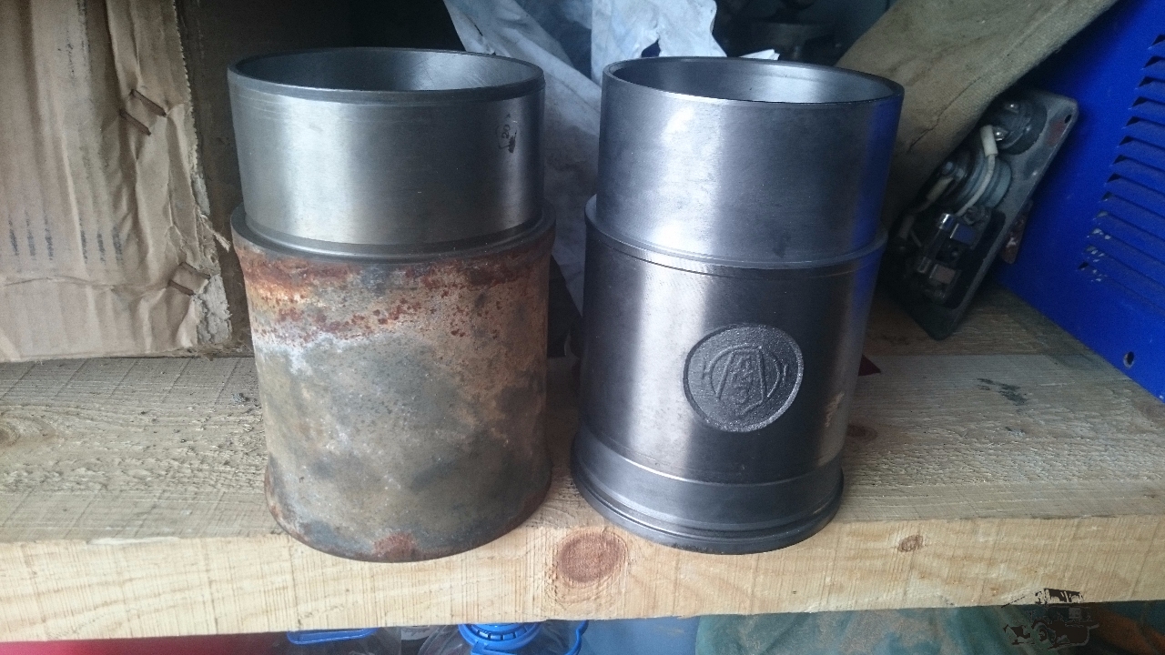

Есть ли положительный опыт изготовления гильз для 41го мотора змз из гильз 130го зил? Нутро 100 мм одинаково. Встречаются упоминания, в интернет, о такой возможности, но без конкретики. Вскрыл свеже купленный 41й мотор, вода проникла через выхлопной коллектор, тот гусек что вверх торчит, гильзы коррозия в итоге, 3шт. Думаю как быть.

У меня стоят зиловские. Токарь тебе в помощь.
Выточил, за один день. И прокладки у меня новые есть если что. (под головку)

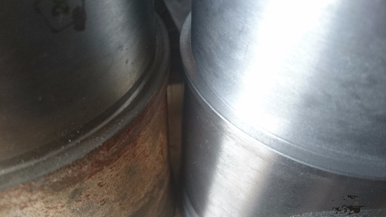

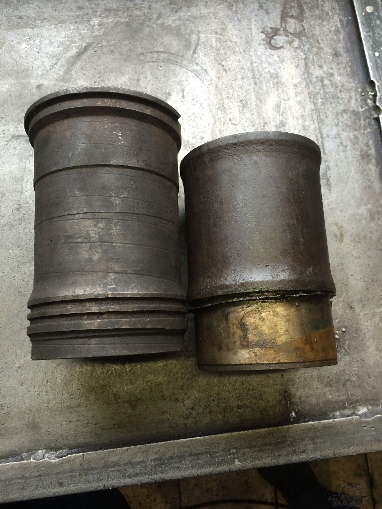

[quote="Robert"][post]347983[/post] У меня стоят зиловские. Токарь тебе в помощь.[/
Как это возможно переточить зиловскую? Я при беглом натурном измерении убедился что не возможно это! Расскажите

С уаза не пойдет. Сначала стояли 4 уазовские и 4 родные .
Постоянно шли газы в радиатор.
Отдал токарю новые зиловские гильзы и родные, токарь вырезал и все гуд. Правда по деньгам ободрал по мелочи, штука за 1 гильзу :D

Сейчас, интереса ради, возьму две гильзы и озадачу токоря... Посмотрим, что получится

Бл., когда первый раз замерял, гильзы тупо поставил рядом! А Если повернуть одну из н х верх ногами, то вроде как похоже на правду! Еду к токарю!
