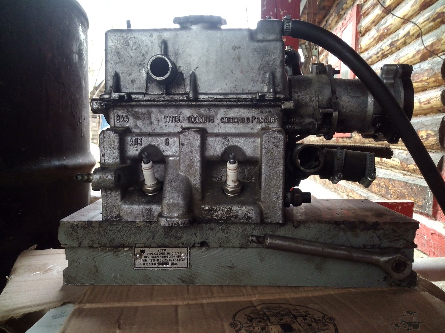

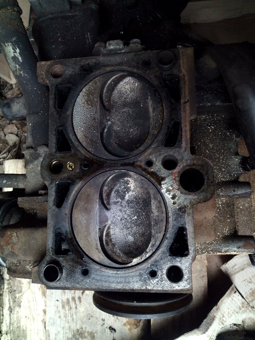

Александр 2 Kollinz, я поехал к моториста отвёз голову он ее поставил на поверочную плиту говорит голова ровная. Если говорит мне веришь на теб поверочную плиту положи на нее голову дома крути, положи плиту на движок крути. Я взял проверочную плиту. Вот она у меня сейчас. Неужто блок перекосило? Пока на двиг не клал плиту дождь идёт. Положу посвечу фонариком насквозь.
Прокладка сказал моторист целая вроде по центру маслоканал был обжат. я тогда отвёз сварщику голову он еемпомерил угольником и тоже сказал голова ровная.
Я вообще так понимаю варианта тут три, либо в блоке разрушение масловодов либо в головке либо кто то пошутил и залил масло в систему охлаждения. Моторист сказал что разрушение масловодов в блоке дело непонятное он не встречал. Масла столько что оно явно ручьем текло в тосол.
набитости на поршне и головке этоинемкусок металла попал а тосол в цилиндр и так стояло и соржавел поршень и головка напротив.
Чего ещё можно измерить я не понимаю? Плита поверочная есть головка на ней стоит ровно. Как могло масло попасть в систему охлаждения?

musli писал(а):[post]452432[/post] Как могло масло попасть в систему охлаждения?
может кто то налил масло в систему охлаждения?ну в радиатор в смысле,ну перепутали заливные горловины,так масло попало в систему охлждения.это же так просто-коля :D

Покажи мотористу прокладку - по ней видно, что она не была обжата.. Может просто ее толком не затянули.. Если блок был разморожен, то внутри могло произойти все, что угодно, там уже не разберешься где и что повреждено.
Я так боролся за митцубишевский бензиновый моор V6 на джипе . Кипел и эмульсия в радиаторе.. Сделал капиталку, шлифанул и опресовал голову.. Ничего не изменилось - эмульсия и кипит как и прежде.. Попадалово на много денег, результат - ноль .
Масло могло взяться откуда угодно, может и "пошутили"..
Я купил как то 66 ой, прокатился пару раз и продал его.. Давление масло было слабенькое и сам весь подушАтан - не захотел с ним возиться.. Позвонил новый хозяин а полном Ахуе - сняли поддон, там половина поддона чистого речного песка :P .. Спрашивает меня, как такое может быть? :roll: .. Откуда я знаю, как такое может быть).. чего удивляться, что у тебя масло не там где нужно болтается, если люди в моторах пару кг речного песка находят :D ..
Я почему и говорил, купил непонятно с какой помойки мотор, сними хотя бы поддон, посмотри что там внутри есть :)

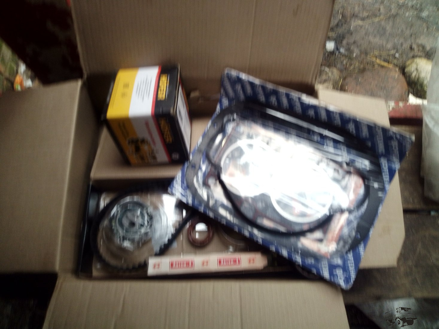

Уважаемый Тюлень прислал посылку где помпа ремень ролик набор прокладок ключ.

Александр 2 да моторист сказал что прокладка не обжата была как нужно хотя я полуметровым углом магазинным откручивал
Затяжка головки Оки тоже задача нетривиальная
Затягиваем по указанному порядку все болты, создавая усилие в 20 Н/м;
При втором подходе усилие должно составлять 70-85 Н/м;
Выполняя третий подход, доворачиваем болты на 90 град.;
Последний подход – еще раз доворачиваем на 90 град.;
Тянули голову явно не по руководству
проблема в том что Уважаемый Тюлень только что из больницы лежал с сердцем. Посылать его разбираться с этими конченным мразями нельзя. По факту к ним надо приезжать и молча сносить вбок хлеборезка и уезжать. Требовать деньги обратно это статья вымогательство с применением насилия тюрьма а поправить портреты внести так сказать свое виденье как должен выглядеть их профиль это драка адмиристративка.
при такой голове надо дунуть в водяной канал головы заткнув остальные. Если не дуется то либо блоку хана либо пошутил кто.
Но Вы стратегическим правы. Главное расставить приоритеты. Люди важнее железа. Тюлень купил привез послал запчасти.
Кто молодец? Тюлень молодец. Бережем Тюленя и не посылаем его разбираться с этой гоп компанией.
Трактор строим дальше. Отлежусь плиту кину на блок посвечу фонарем. Дуну в головку. Помою каналы раствором модного азелита

Эти накерны на втором поршне это тосол был в цилиндре. И защиты тоже на нем.
