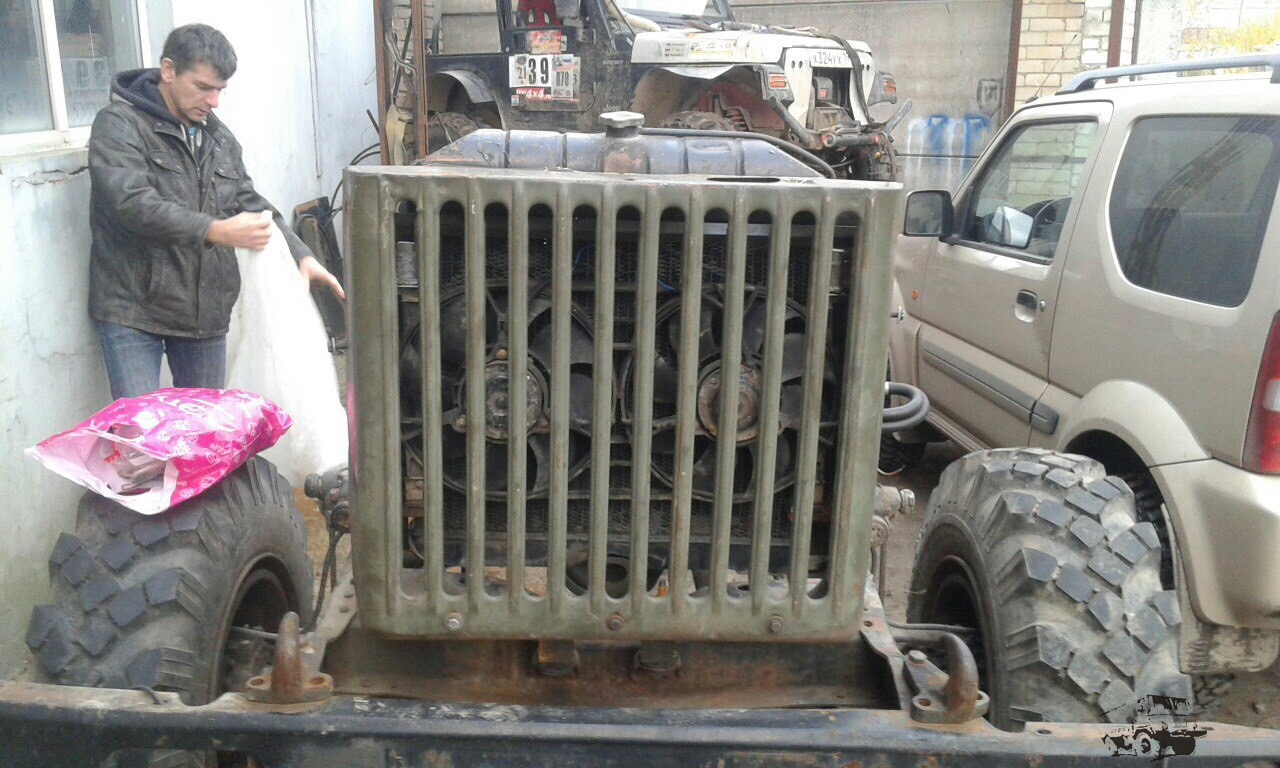

Кулер вот энтот![]()
Стоит прямо за решёткой, теперь добавилось вопросов, а что мотор митсубиси?
хм. я понимаю, что это с мицубы, но один мой знакомый на патрол ставил интеркуллер с автобуса аврора. говорит лучше родного,

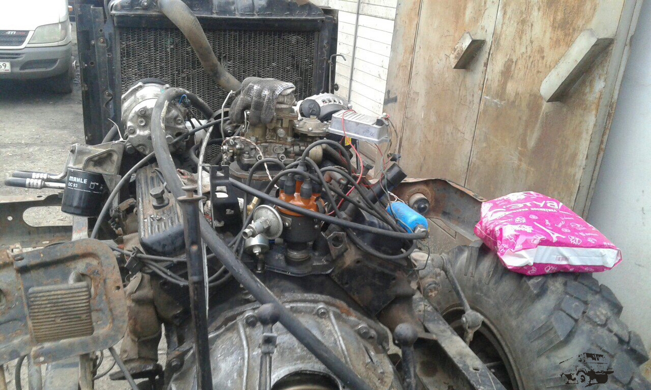

Закончились отпуска, все вернулись....

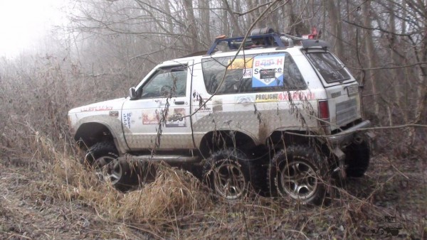

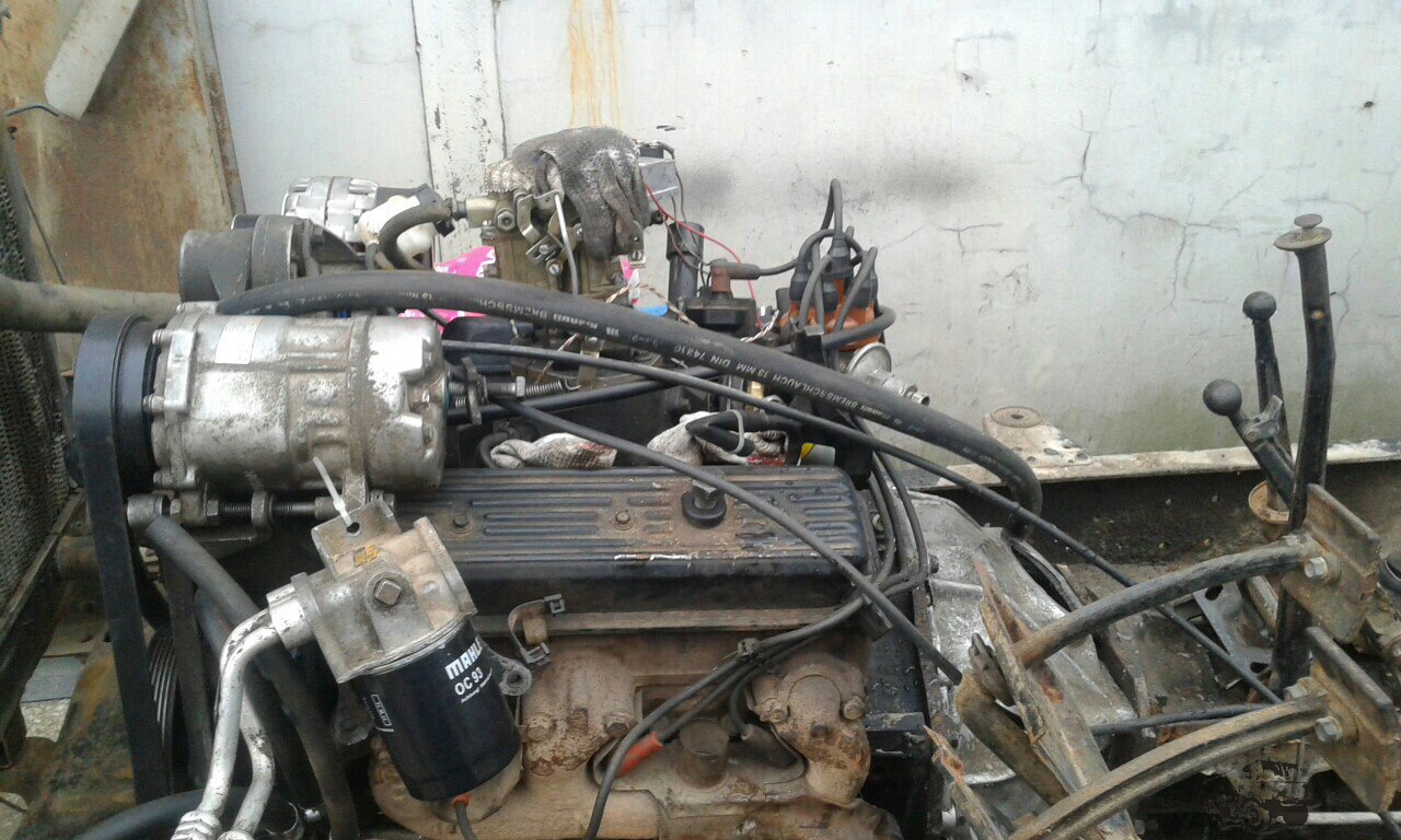

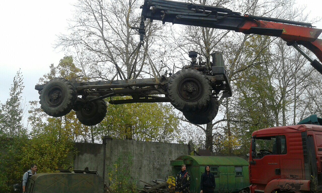

Перебрался V6 от Блэйзера ( с шестиколёски, которой в зад вставили мерсовский дизель
После переборки из мотора пошёл дым и шум и чето закрутилось ( значит - работет
Вот с этой
И теперь старичёк 63ий готовится к пересадке сердца.
Вот с этой

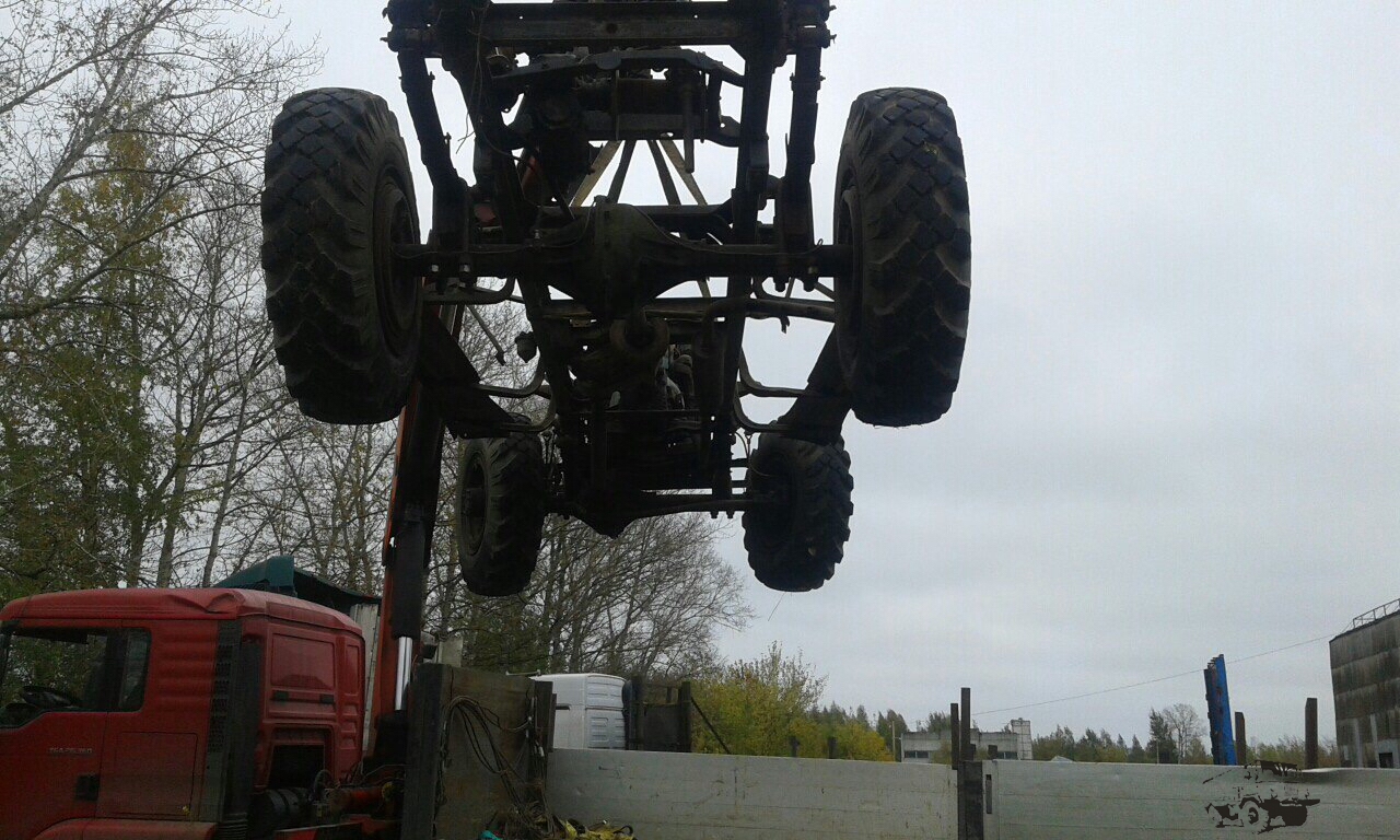

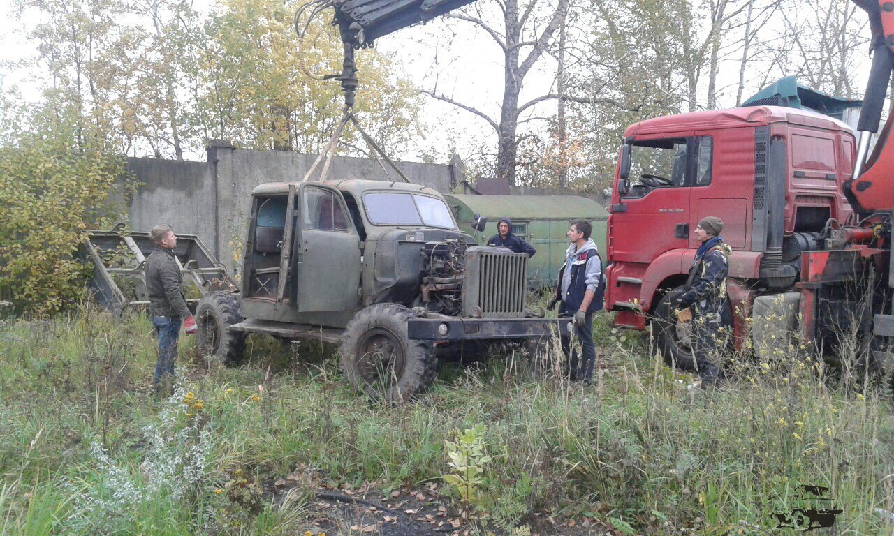

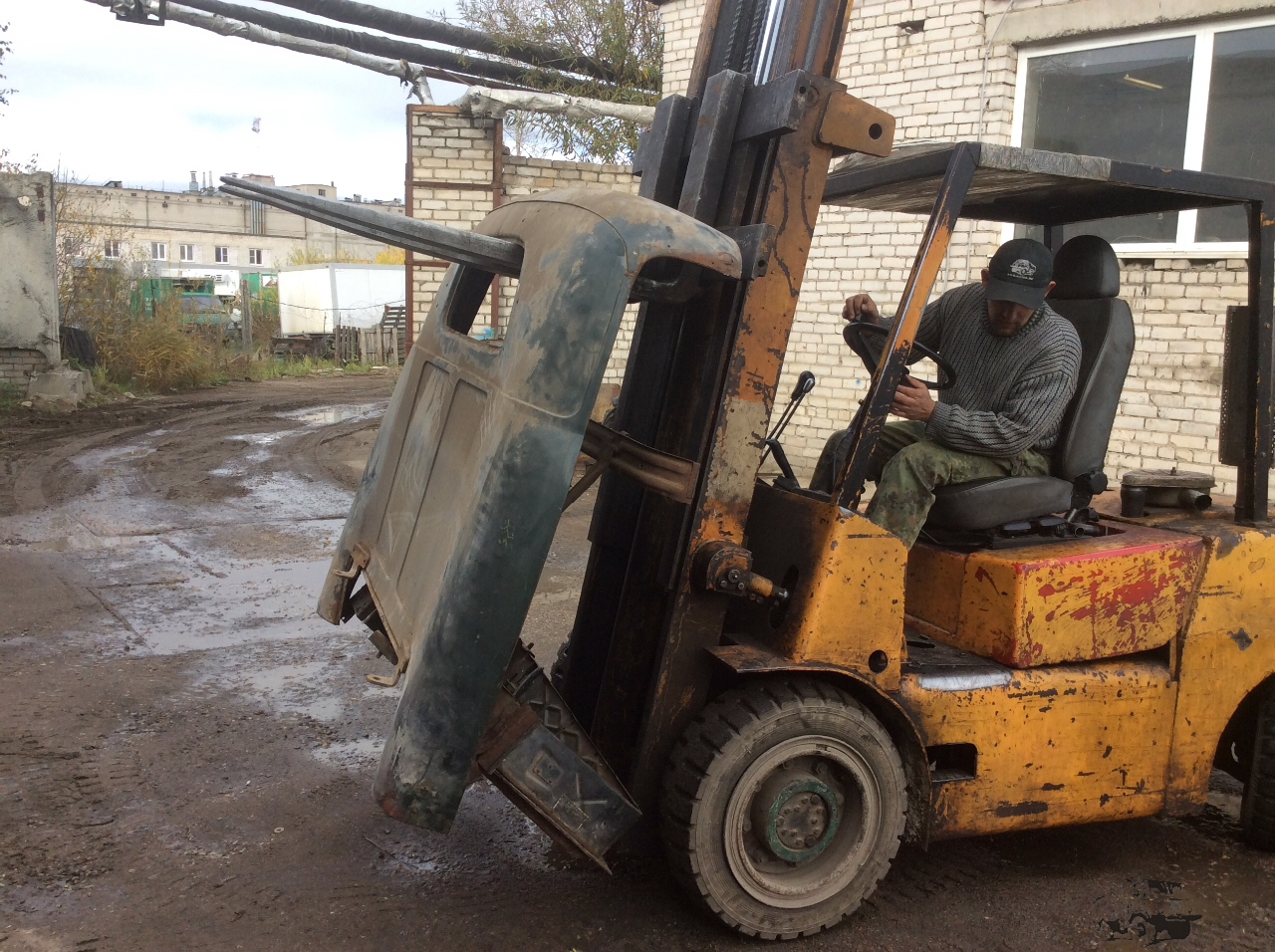

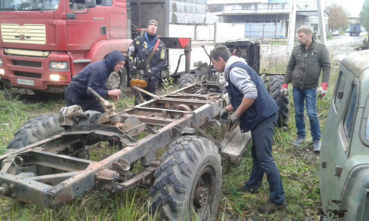

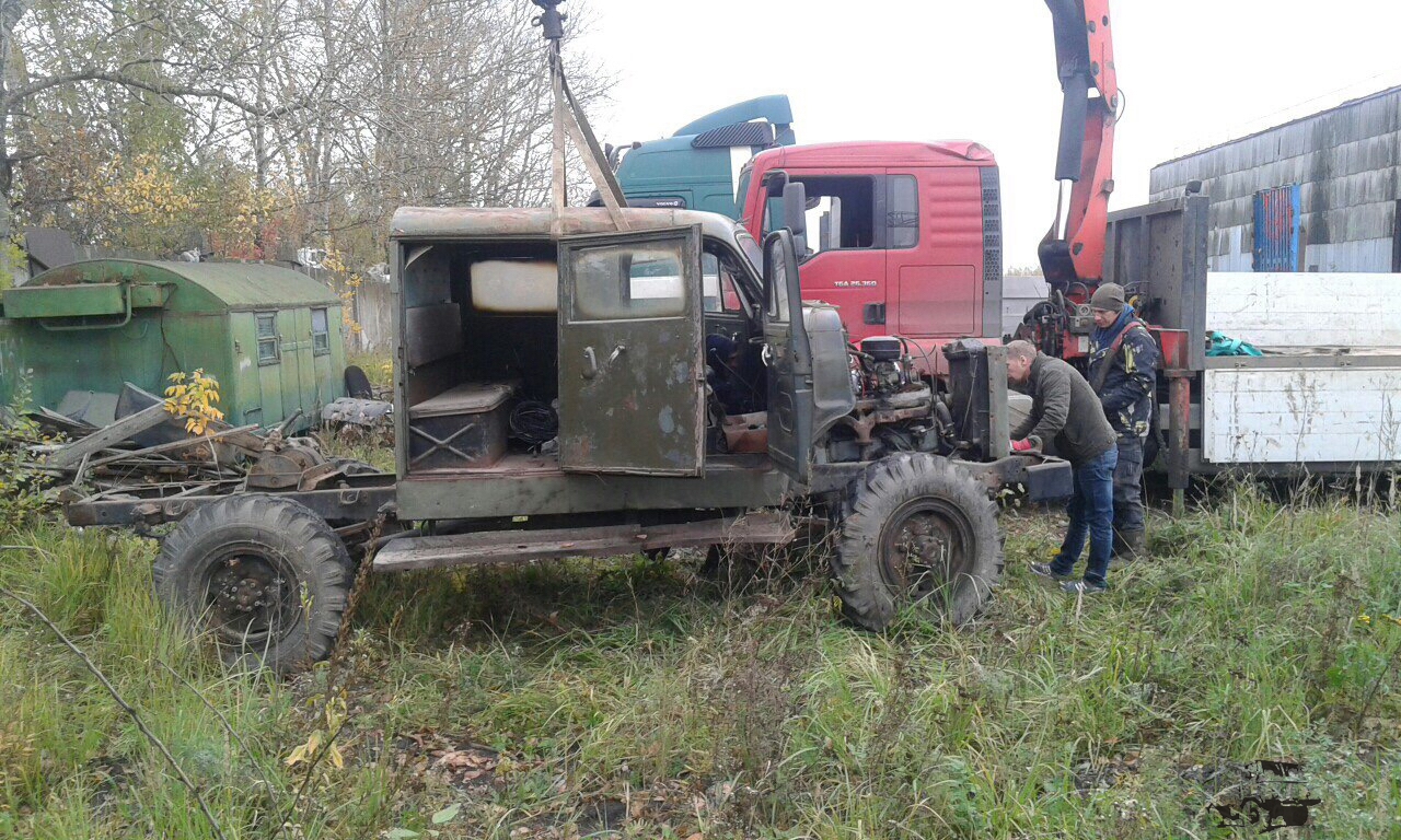

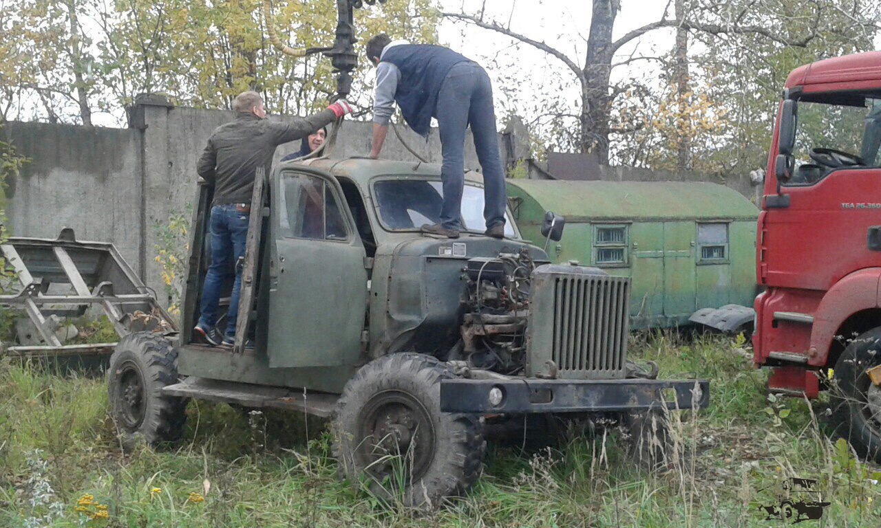

Чтобы в боксе много место не занимать, 63го решено раздеть на улице.
- DOTTORE
- Сообщения: 1961
- Откуда: Тверь
Тверской Танковый Завод :)

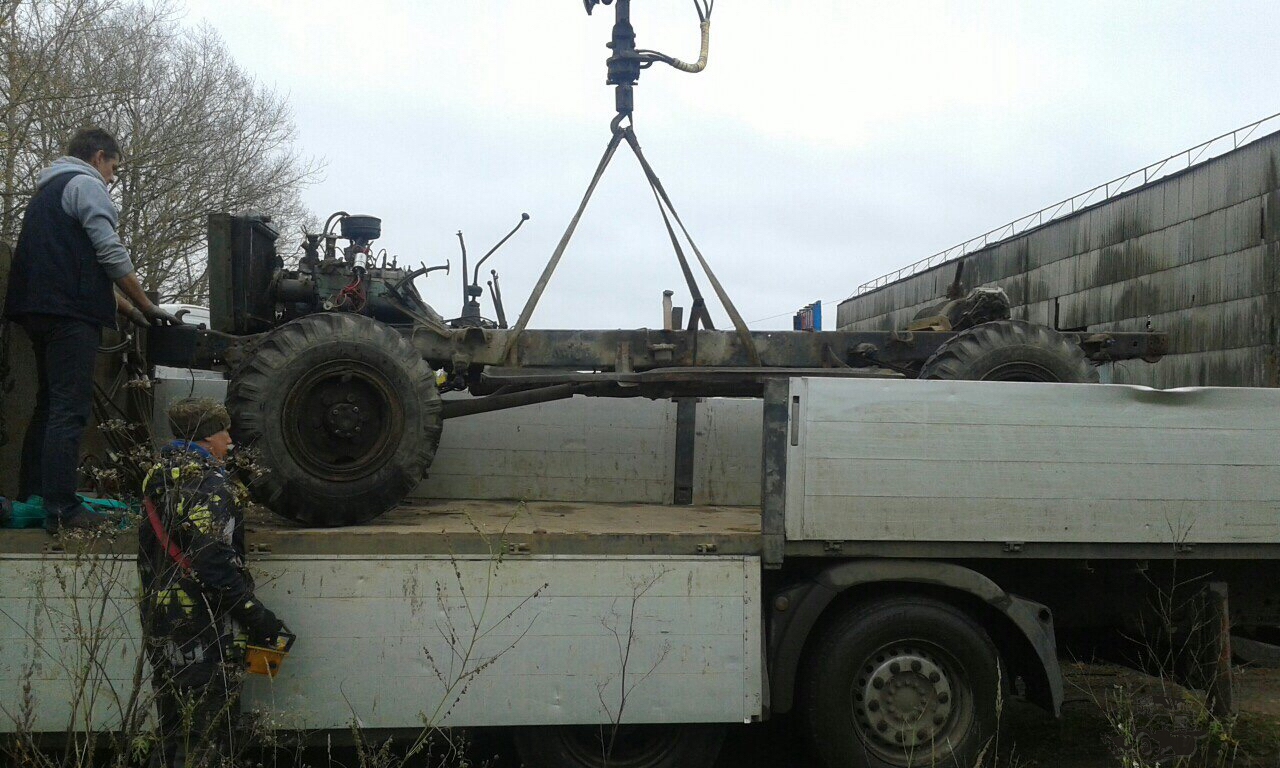

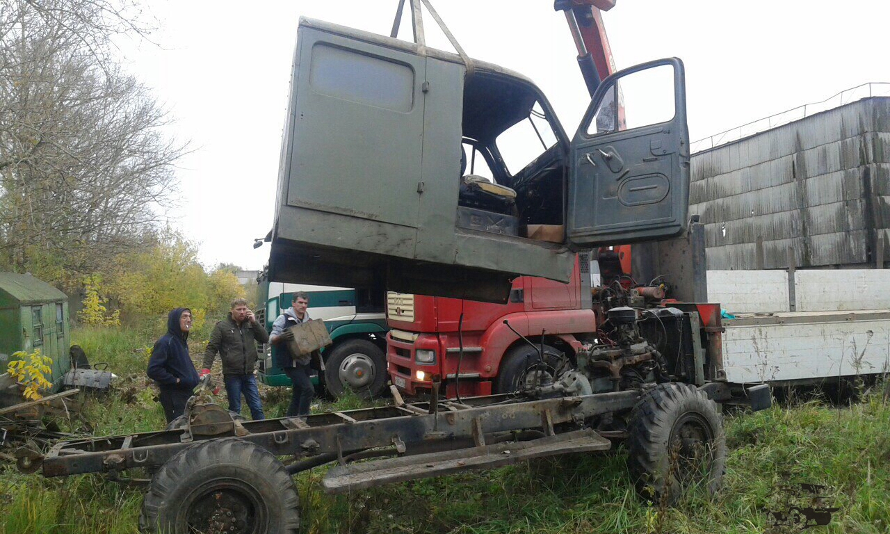

И голеньким отвезти в операционную...

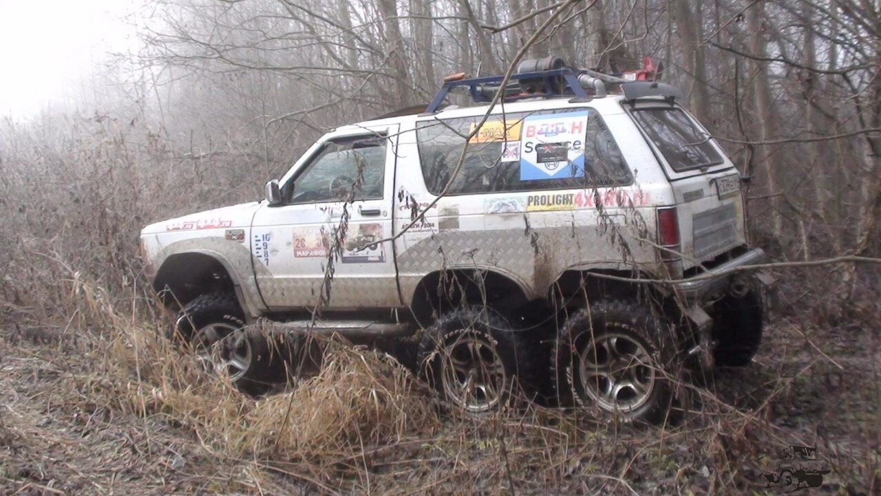

Ой мать . Это я про блейзер на 6 колёс . Расскажи подробней )))
- DOTTORE
- Сообщения: 1961
- Откуда: Тверь
rencom писал(а):[post]334352[/post] Ой мать . Это я про блейзер на 6 колёс . Расскажи подробней )))
Он тут у меня в теме с завидной периодичностью проскакивает и на фото, и на видео.

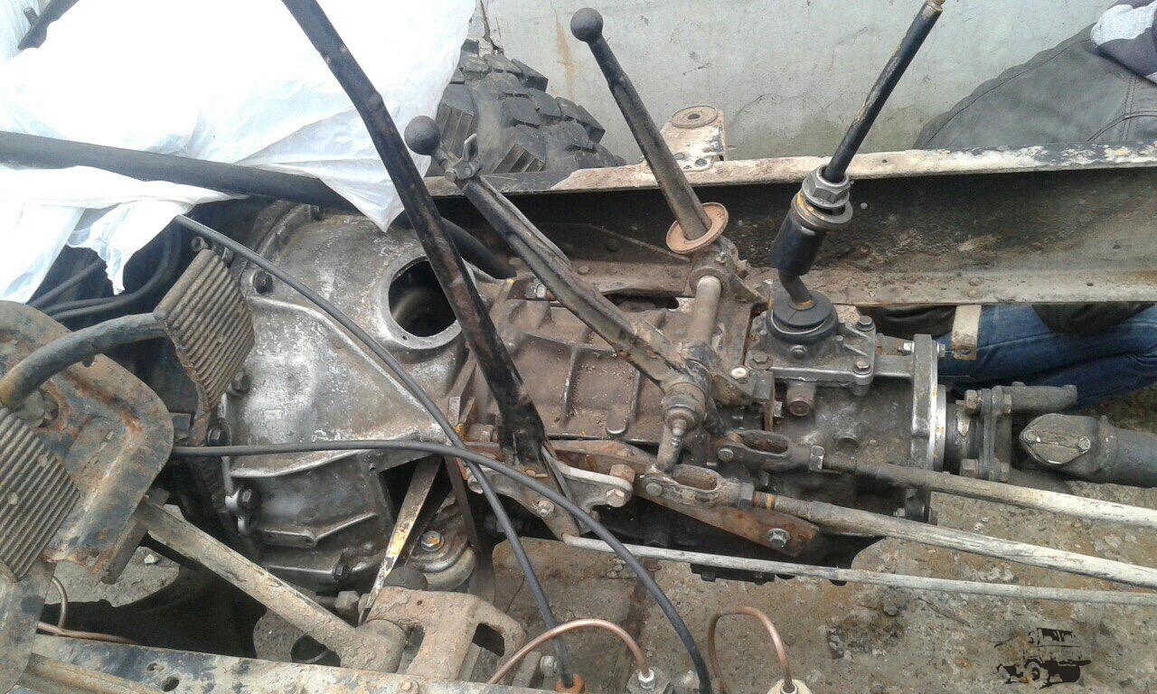

По 63му...
На раму установлен V6 с коробкой
раздатка на месте, примерно приложили заднюю лебёдку. Осталось всё это добротсоединить карданами...

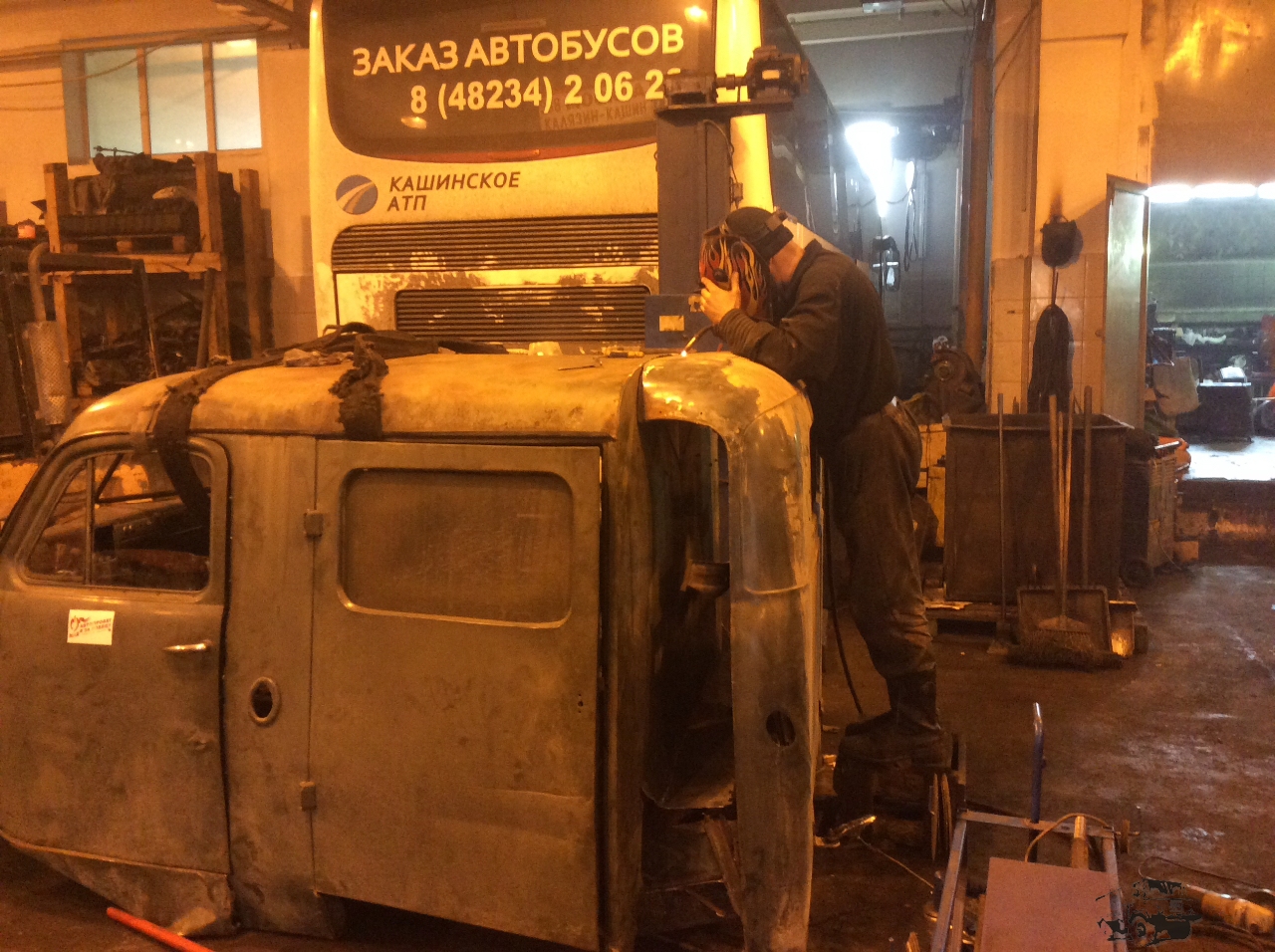

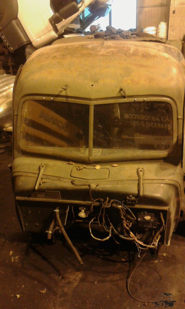

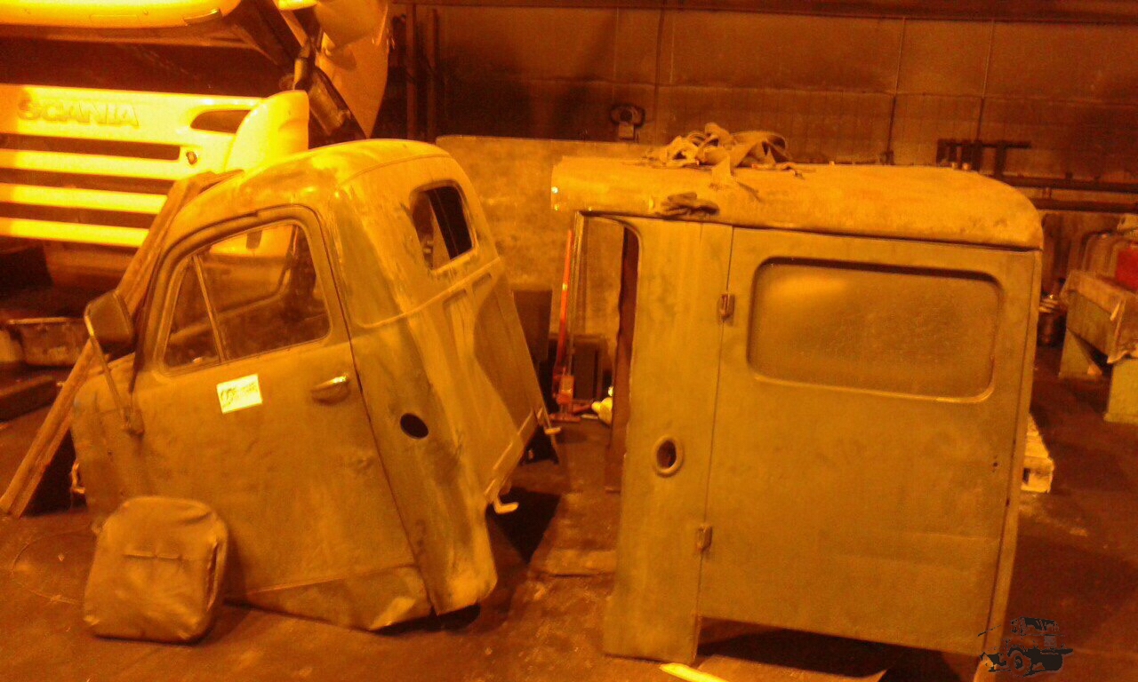

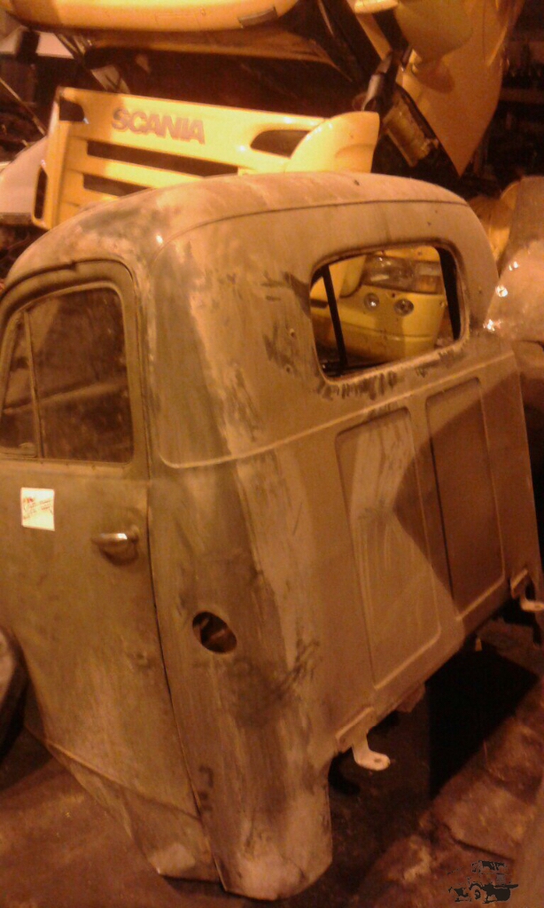

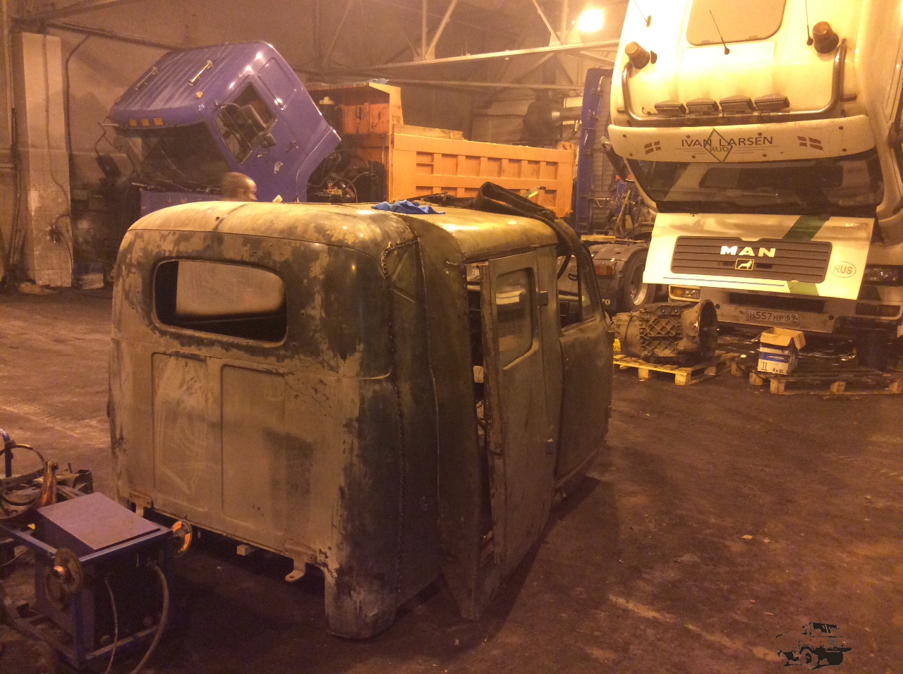

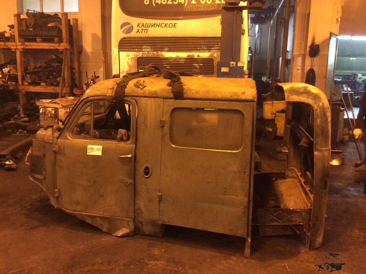

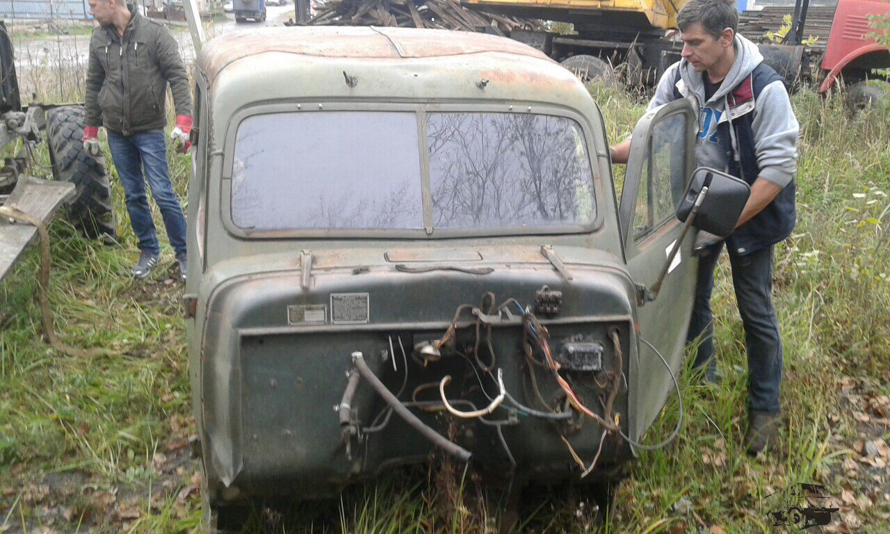

Очень интересная оказалась конструкция кабины
На обычную кабину 63 приляпали на заводе "нарост" и ещё дополнительную перегододку впихнули.
Короче чтобы всё нормально внутри обустроить сиамских близнецов временно разделили...

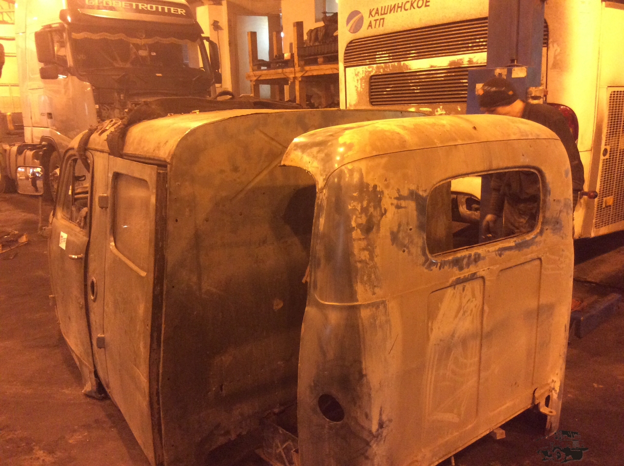

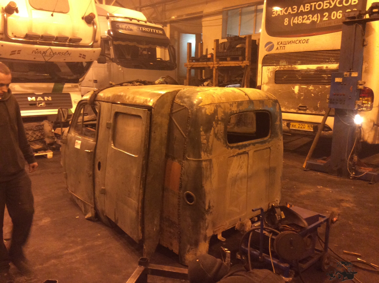

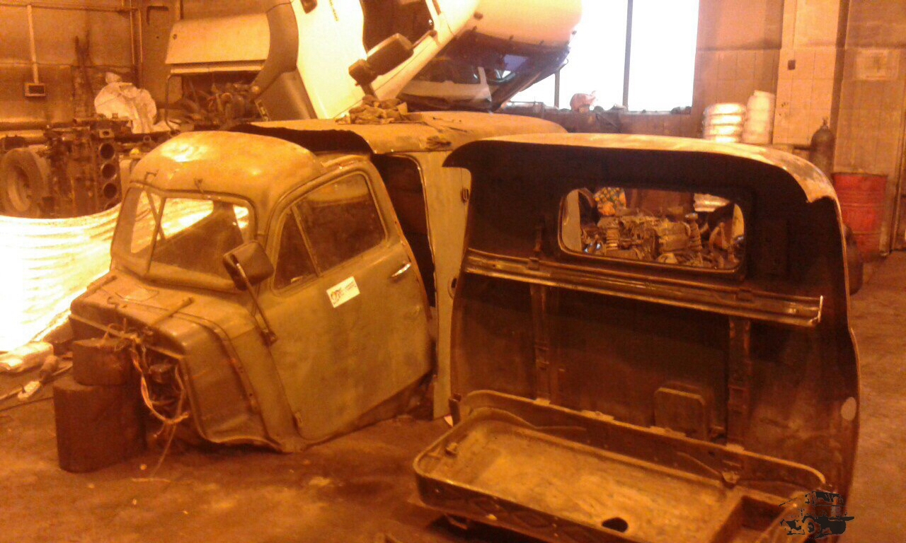

Задняя стенка маленькой кабины явно мешает... отрезаем...
- DOTTORE
- Сообщения: 1961
- Откуда: Тверь

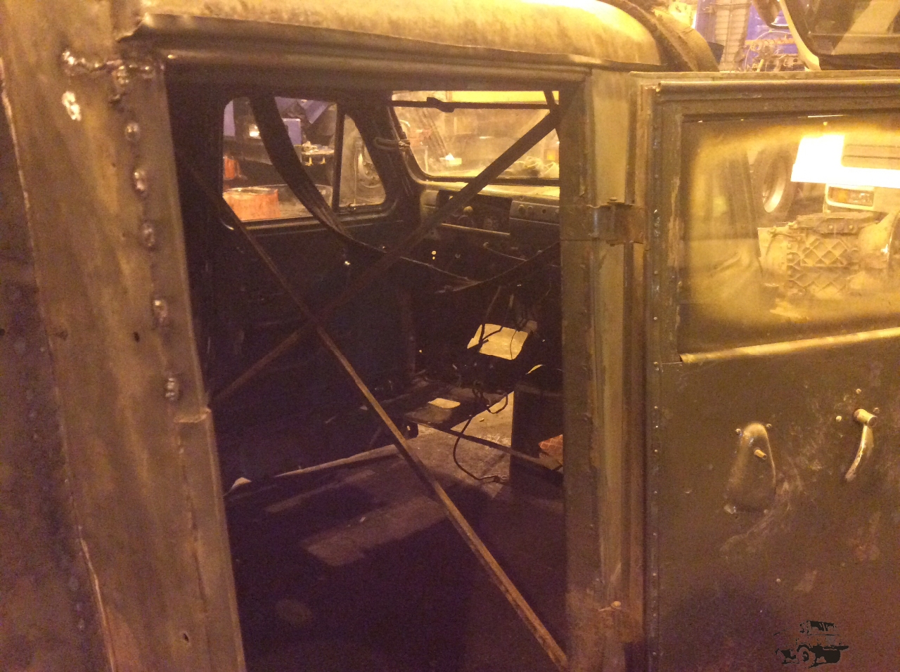

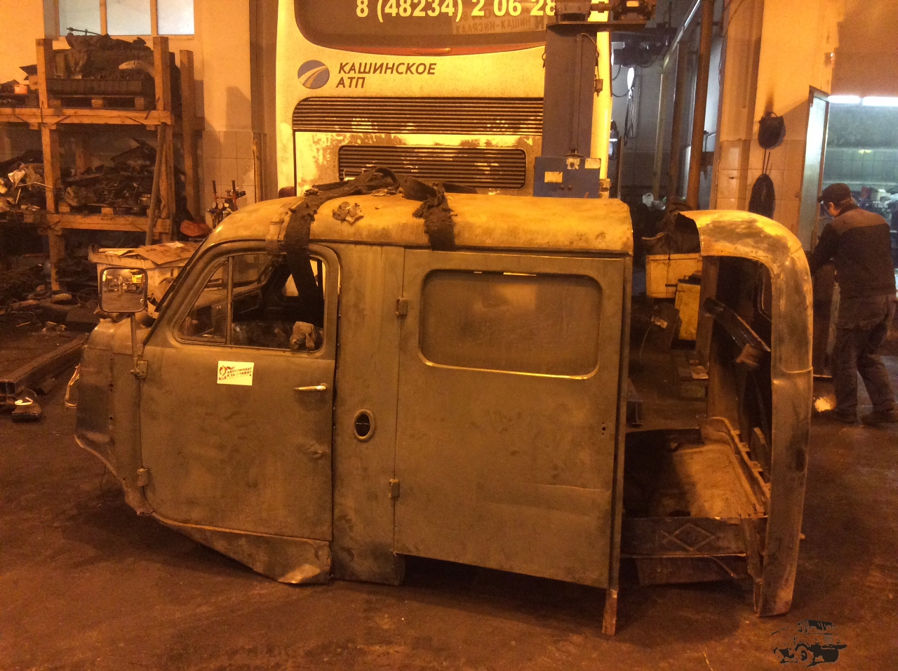

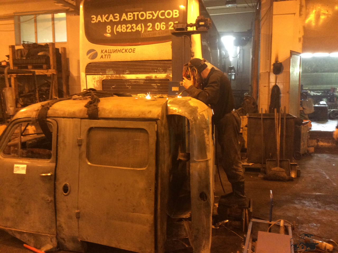

Соединяем получившиеся части...

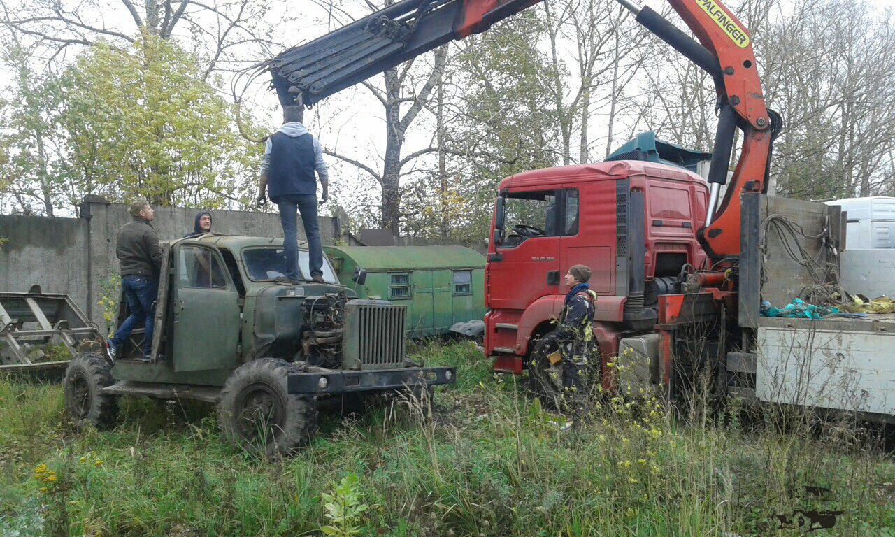

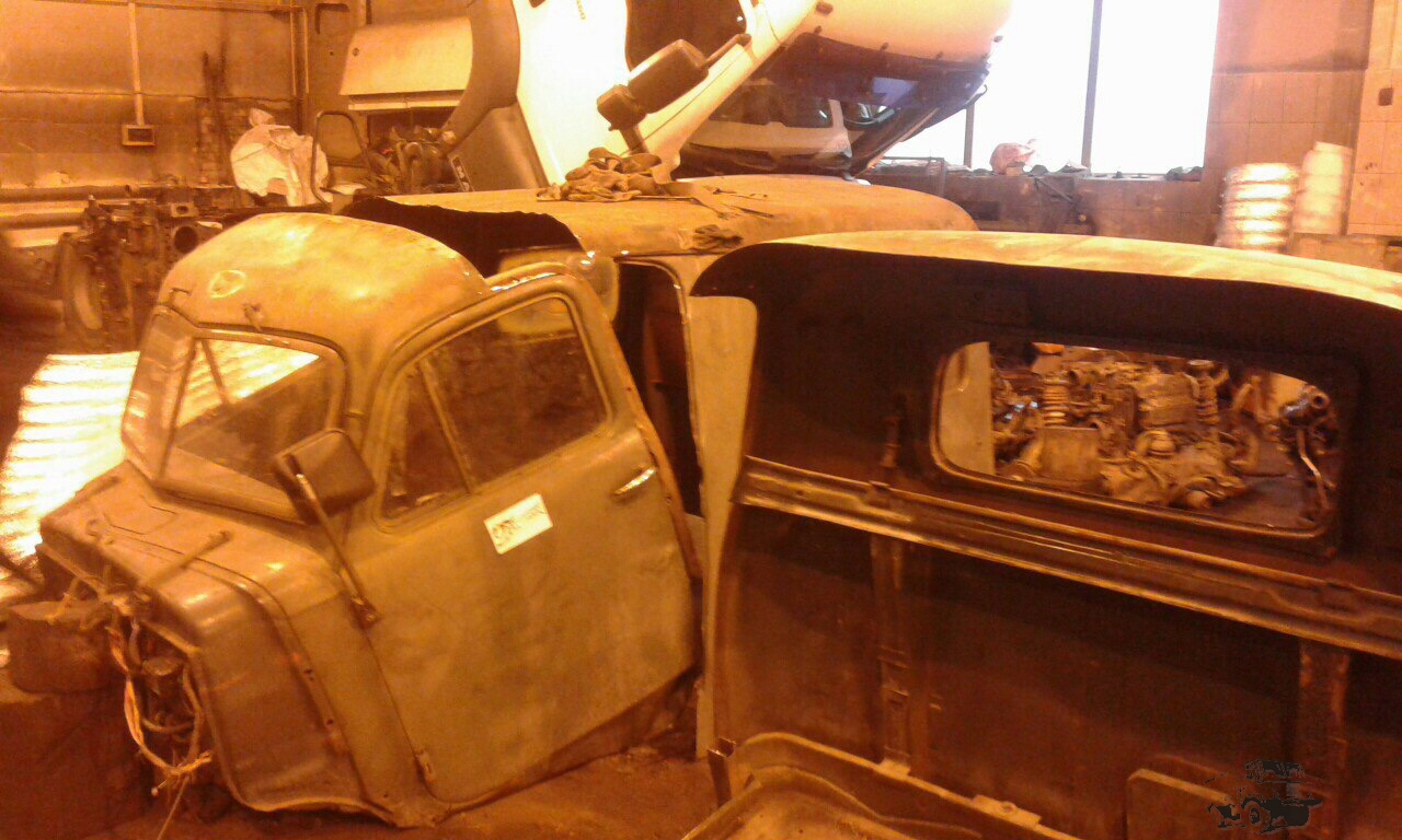

Долгие обходы вокруг кабины навели народ на мысль, что никому не нравится плоская задняя стенка кабины...
И не даёт покоя наличие лишних частей
И человек в "странной кепке"
везёт всё обратно

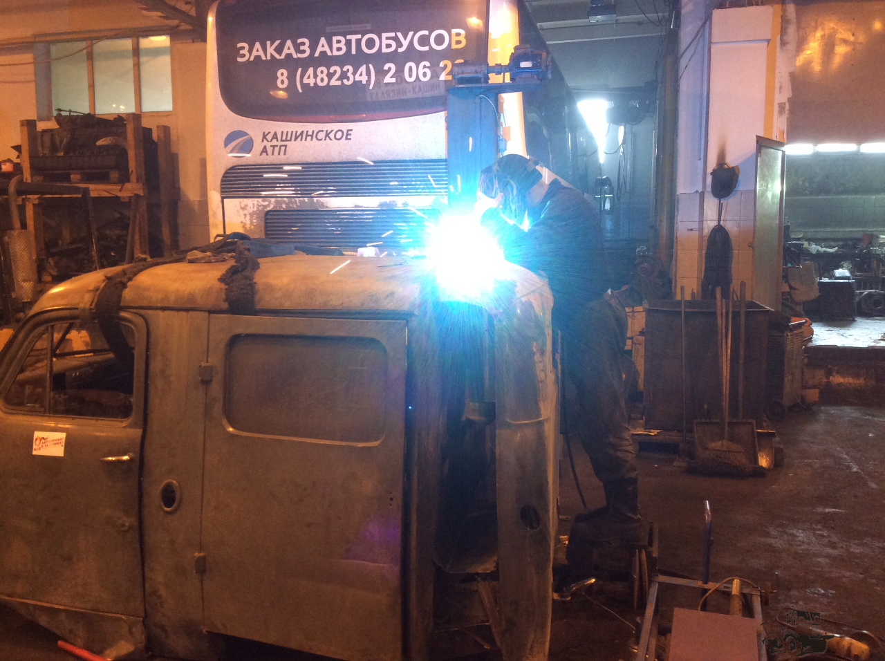

Вымеряем, пилим, режем, подгибаем, прикладываем...
Последний раз редактировалось DOTTORE 11 окт 2016, 19:42, всего редактировалось 1 раз.
- DOTTORE
- Сообщения: 1961
- Откуда: Тверь

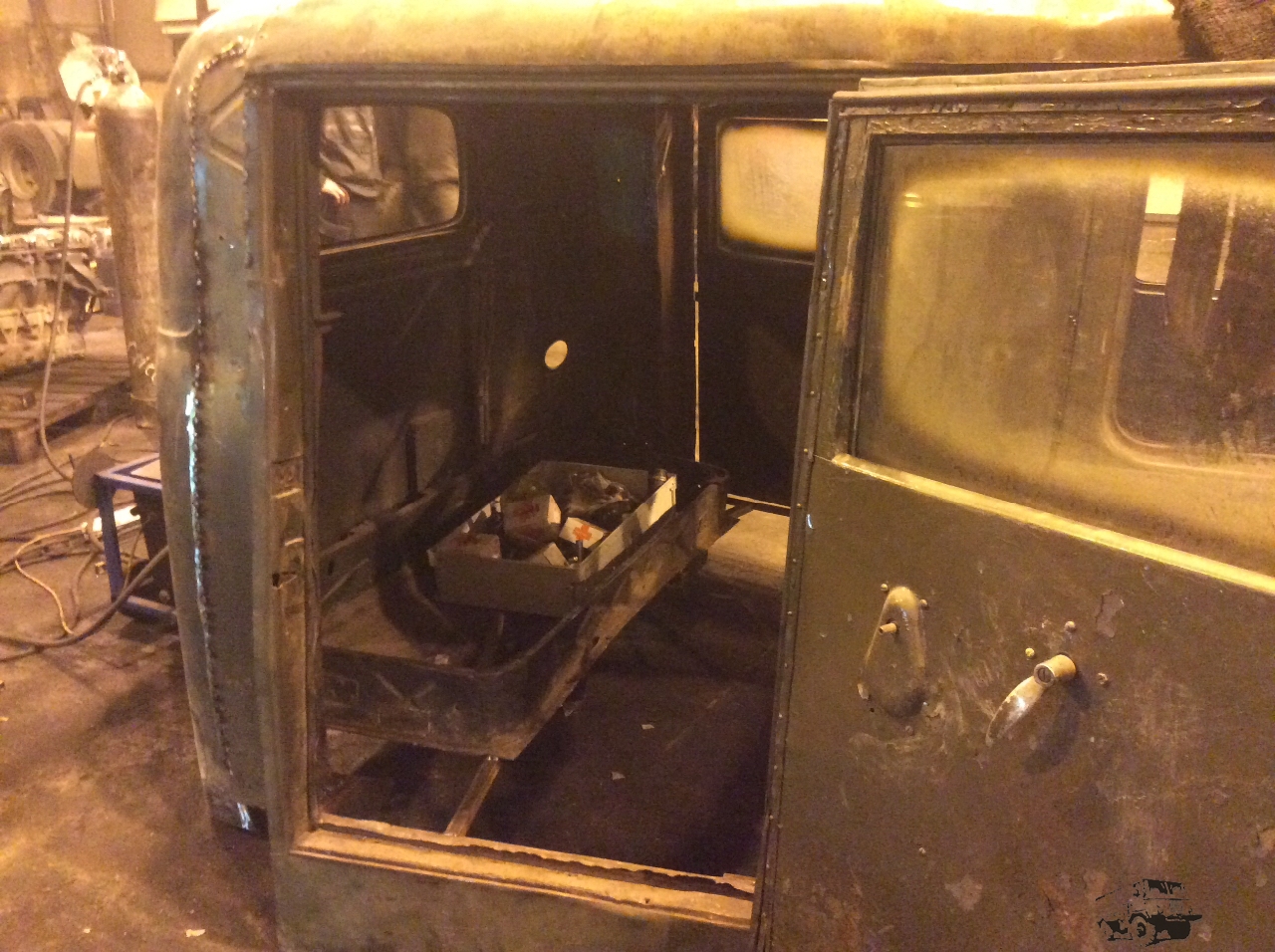

Привариваем...

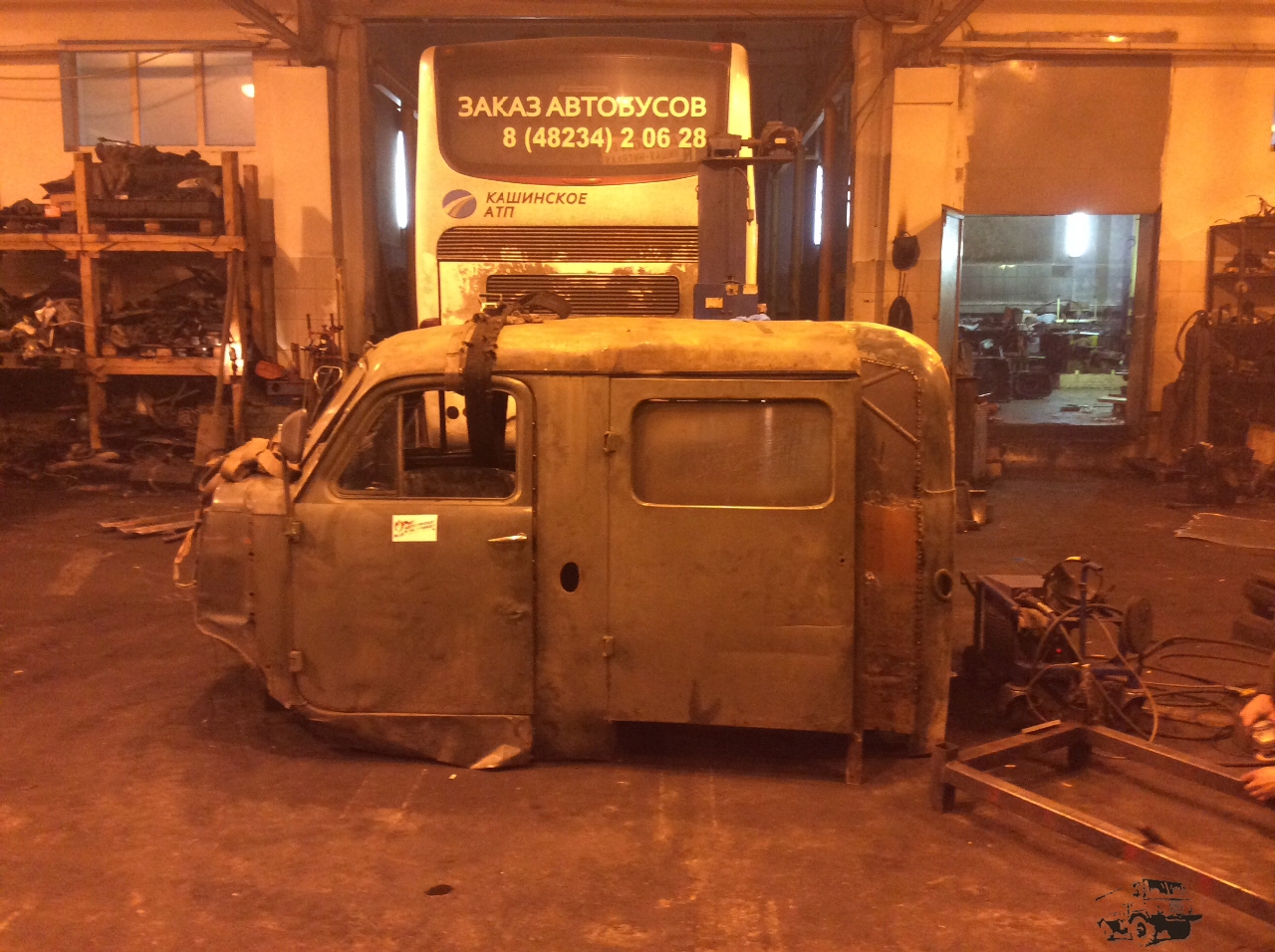

К вечеру вырезается задняя стенка, закрываются дыры, начинает появляться кое какой силовой каркас...
Внутренний объем кабины значительно увеличился за счёт удаления перегородок и увеличения общей длины кабины...
Да и форма стала более оконченной и гармоничной...

Внимательный читатель - конечно заметил разницу в размерах задних стенок "внутренней" и "наружной" кабин и справедливо задался вопросом, чё это за х@йня?
В этих "нишах" появятся, становящиеся традиционными для наших проектов - красивые вертикальные выхлопы
