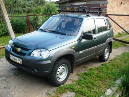

Хвалюсь "игрушкой".
РеШНива. База+кондей. 449т.р.
Доп опции (ставил сам)
БК, - "Штат"
Аудио (провода были) поставил старую "соньку" МП-3, 4 - двухполосника в штатные места. Антенну на штатное место, кабеля не было.
Противотуманки (провода были) кнопка, реле в штатные места.
Навигатор.
Зашита "Стандарт" 4 листа: картер, редуктор, КПП, РК. Под картер двигателя поставил поверх штатного (двойная броня).
Резина "OFF-ROAD Cordiant" 201х70х15 поставил взамен "Баргузина" (очень мягкая, почти не шумит на шоссе, по полевой дороге идет очень мягко, в гомнах пока не пробовал, не попадались).
"Экспедиционник" (багажник) самодельный, "трансформер". Варианты: 1й поперечные реллинги, 2й платформа 1350х1150мм, 3й с бортами 1500х1150х120мм и с 6-ю фонарями рабочего света. (ПТФ по 400р за пару) Вес багажника около 15ти кг, крепится на поперечины хомутами за 5-10 мин.
В планах: радиостанция, лебёдка или барабаны самовытаскивания на колёса (пока не решил).
