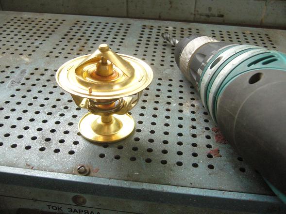

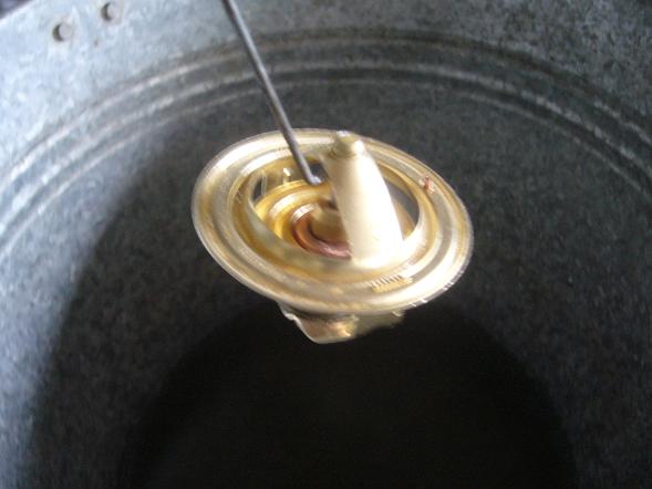

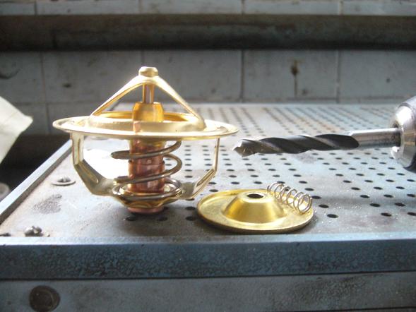

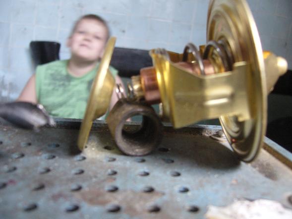

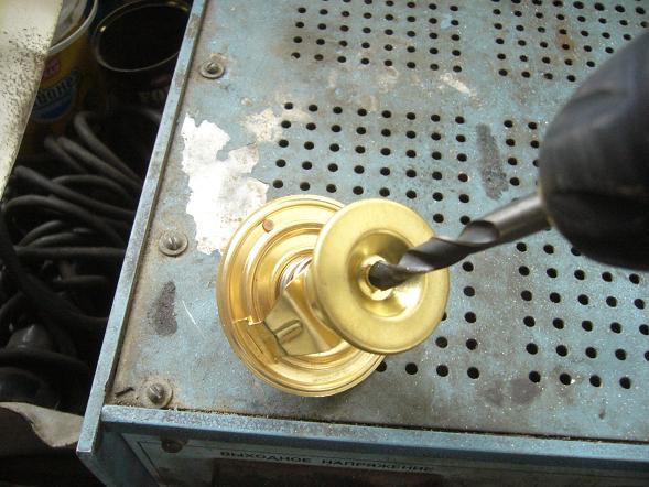

Искал термостат на 70 градусов Газоновсий, были только на 80. Нашёл на 70 Камазовский. На форуме была высказана мысль, что нижний клапан мешает нормальному проходу жидкости при открытом термостате. По этому лёгким движением руки Камазовский термостат превратился в Газоновский. На всякий случай сварил его, что бы убедиться в его правильном открытии.

Re: КУнГ-66 (ГАЗ-66-05)
интересно знать как будет работать.
Работать будет, стоял до этого Камазовский на 87 градусов, летом жарко ему, вот поставил на 70, только доработал немного....

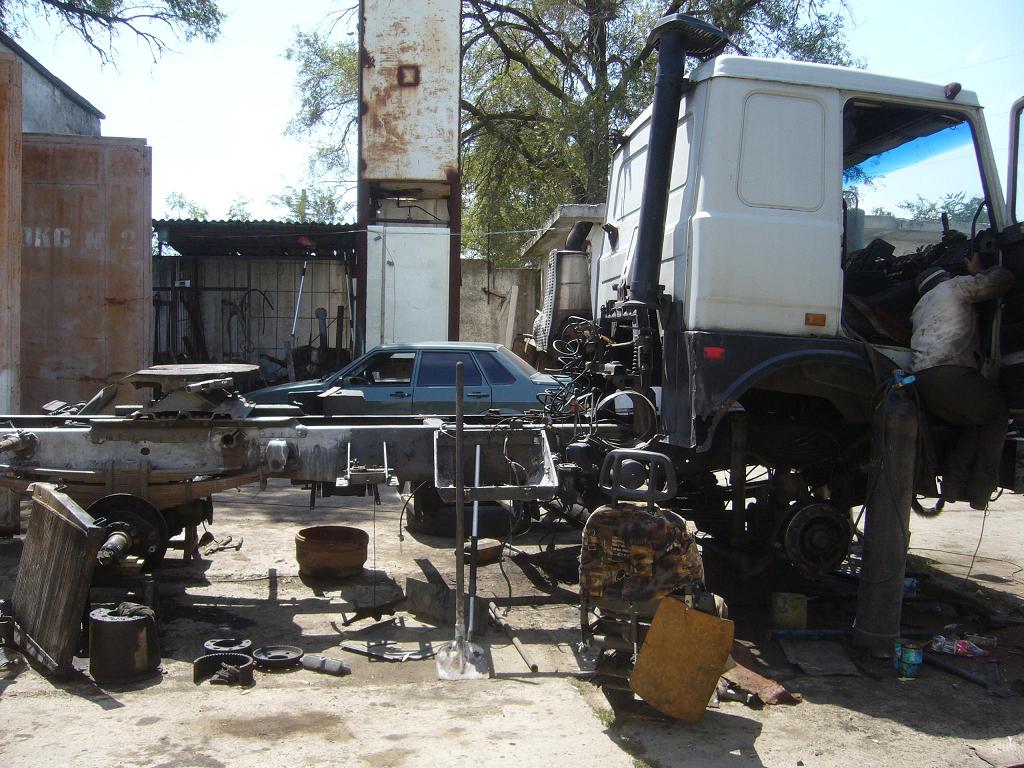

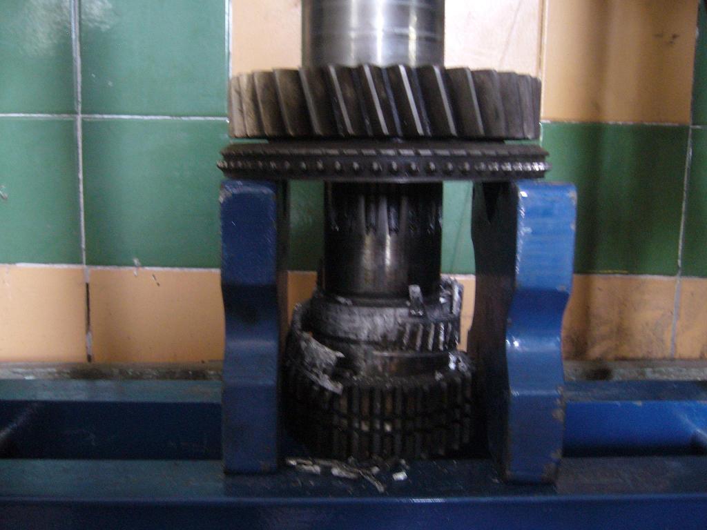

После того как мы в четыре руки открутили левую резьбу на вторичном вале 202-й КПП вправо, я понял, что нужно отвлечься и помедитировать.
Порядок фоток не угадал.
Шестерёнку еле сняли, все последствия "правильной" смазки...
Маз востанавливаем для работы.

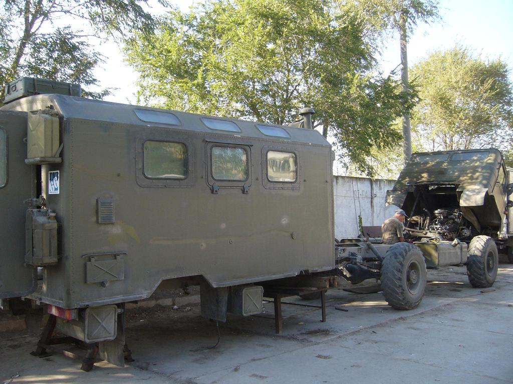

Что бы отвлечься - быстренько сняли Кунг для установки лебёдки, замены задних чашек рессор на высокие и так по мелочи...

Ну вот, все пошли спать, я один на один с компом и Нетом - можно попробовать перевести бред и путанницу в голове в нормальные слова и предложения.
Сегодня меняли чашки рессор. Очень увлекательное мероприятие в плане познания железа и в частности Газ-66, а также понимания " зачем всё это нужно?". И если себя переборол быстро и безболезненно и вообще получил кайф, то это Твоя машина. А если нет - то надо заняться чем то другим. Перелистав Форум по темам задних чашек рессор и наивно полагая, что всё понятно, ринулся в бой вместе с помошником, отставным майором-зампотехом на МР-Мках. На вооружение был прикуплен, как я полагал, очень хороший инструмент - пневмозубило. Но заклёпки "сделано в СССР" это чудо буржуйской инженерной мысли не осилило и в ход пошла Тяжёлая артилерия - кувалда и зубило. Болгаркой подрезав шляпки заклёпки вылетели очень быстро. 12 штук часа за два. Вот тут меня постигло первое Дао - заклёпки разные. Снизу на передних чашках на 10мм ( по отверстию на 11мм), боковые на 12мм ( по отверстию на 13мм). На задних чашках заклёпки одинаковые, все на 10мм. Далее весело приставляя высокую чашку к раме постигло второе Дао - отверстия не совпадают. Не долго думая сверлим и подгоняем развёрткой новые. Старые отверстия оставляем нетронутые - понаблюдаем за их перемещением. Это что касаемо боковых. Нижние тоже не совпали. Межцентовое расстояние одинаковое, а по посадке в раму другое. Потому как задние чашки изначально стоят на более широком профиле рамы сзади. Рассверлили уши в чашках в овальные и поставили через шайбы-пластины. Дальше по мелочам я узнал, что крышки не все одинаковы и почти не подходят друг к другу - каждая знает своё место. Резинки тоже разные - одни выше, другие ниже. Когда поджимали крышки, то поставили сборную салянку из резинок - те что быстрее подошли и легче закрутились, предварительно намазав их "Галей". Прикупленные болты от колёсных ступиц Уаз (Волга) делали вредители. Не обладая особой силой я спокойно простым воротком из набора с головками легко свернул 2 из 4-х. Шпилька на 12мм. А когда гайка отвалилась с остатками шпильки, то руками выкрутил остаток резьбы. Завтра пойду посмотрю продавцу в глаза. Сегодня по мелочам не успели закончить, завтра в рейс на три дня, поэтому на выходных начнём примерять лебёдку.
