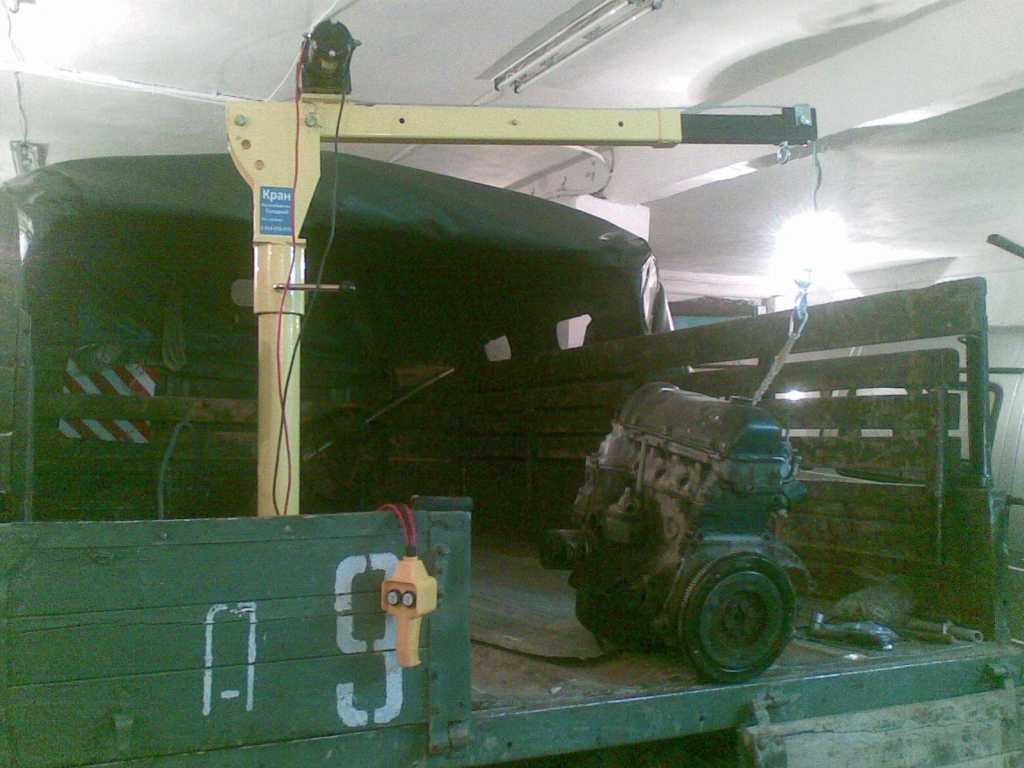

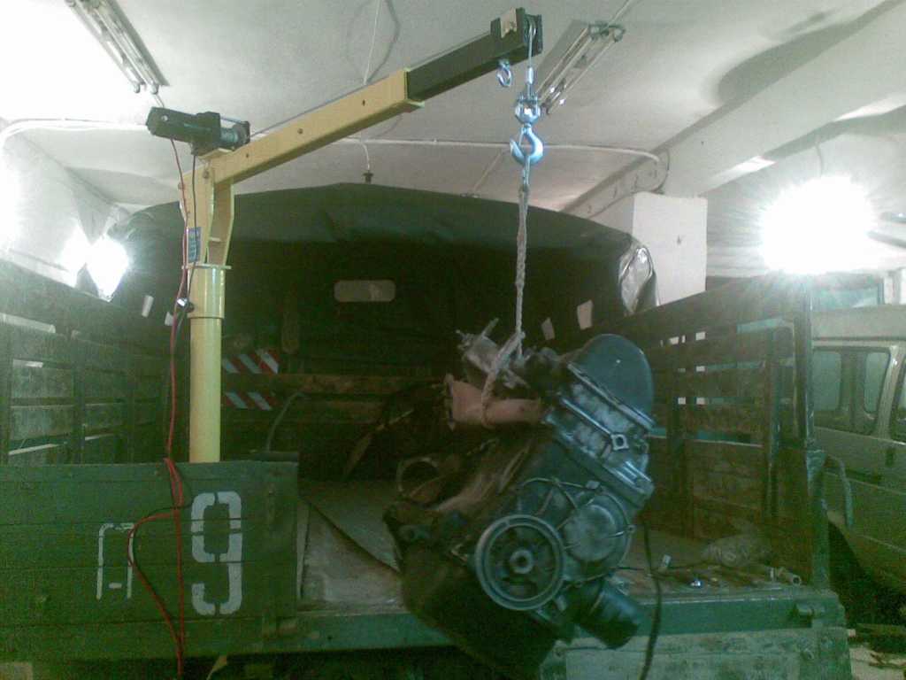

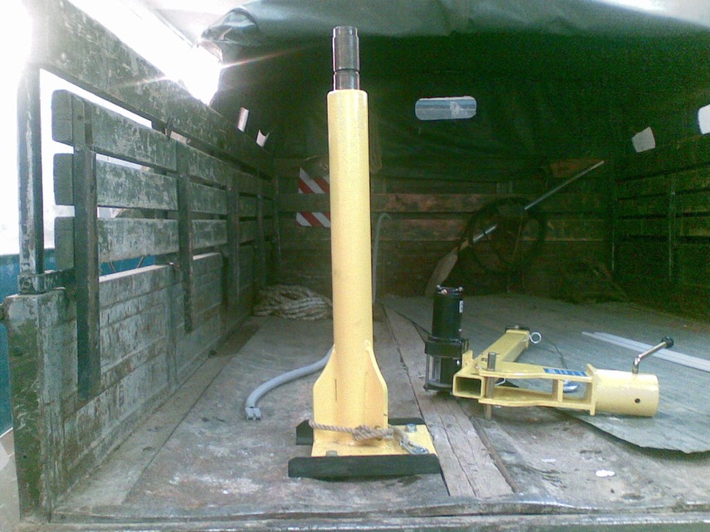

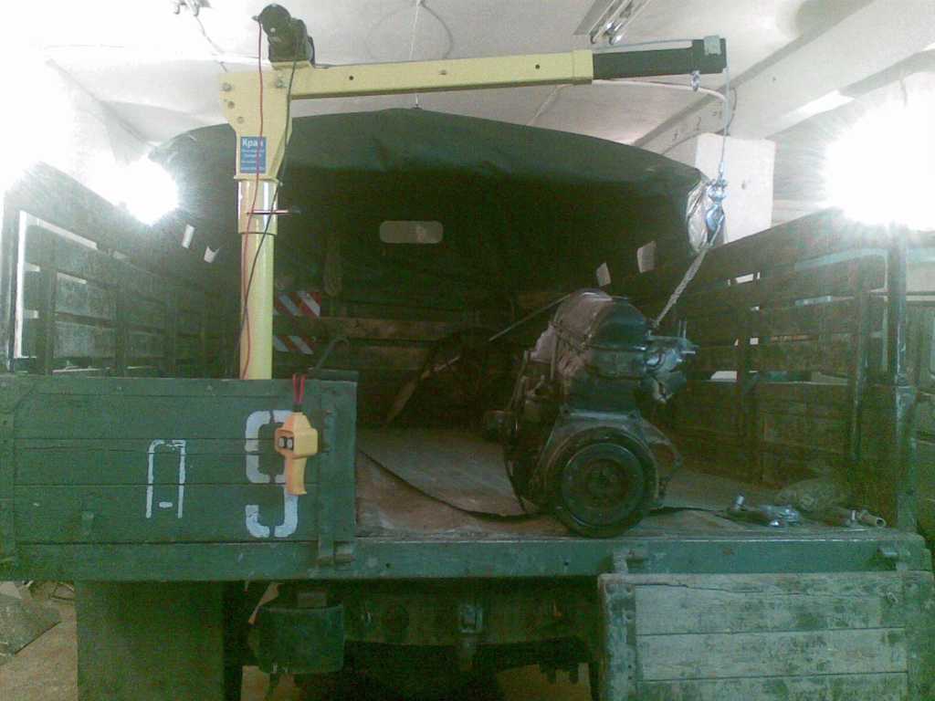

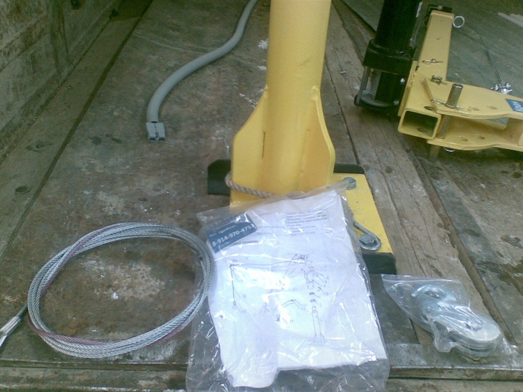

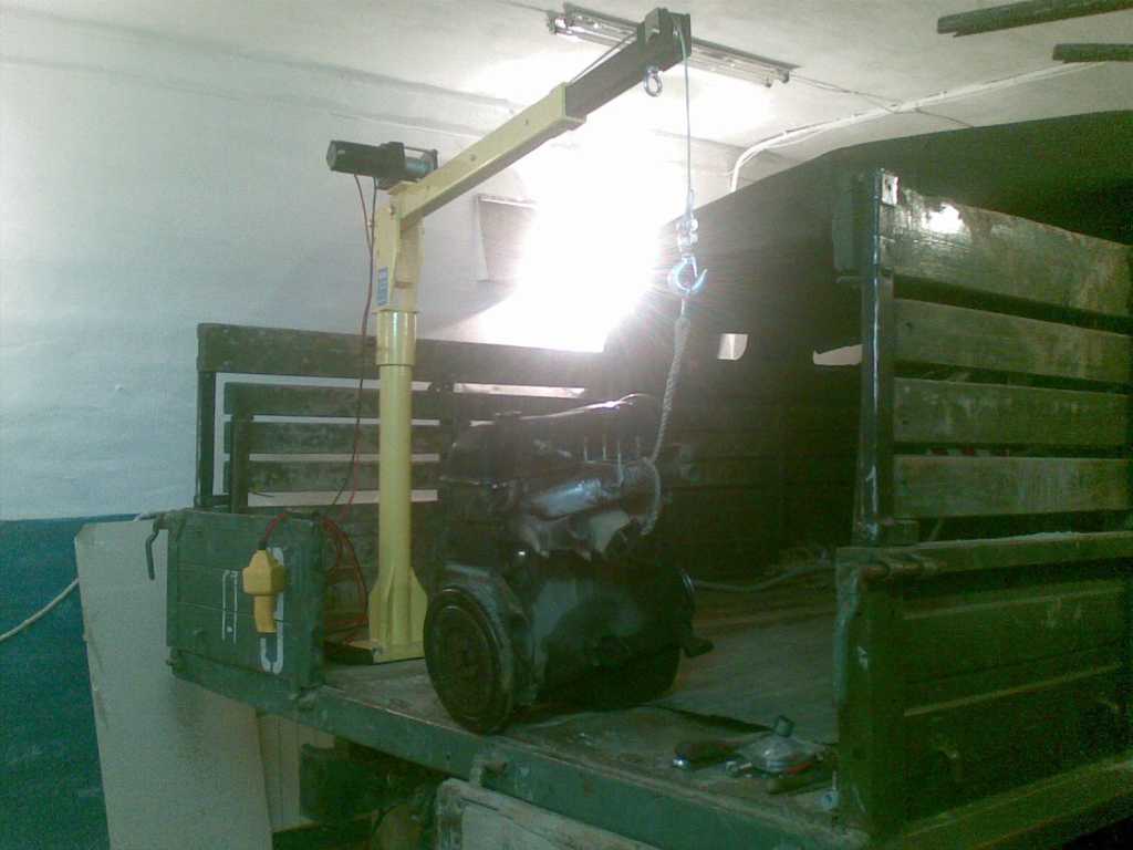

Высота потолка в гараже не позволила использовать кран на полном вылете в полностью поднятом положении стрелы, но высота ворот ровно 3 метра, так что погрузочная высота 3,5 м от земли у меня точно есть. Плюс в комплекте идет ещё дополнительный трос, а так же есть блок с крюком.
Лебедка даже не напряглась, аккумулятор тоже нагрузки не ощутил, единственное что не выдержало испытания - гроверы под гайками разогнулись.

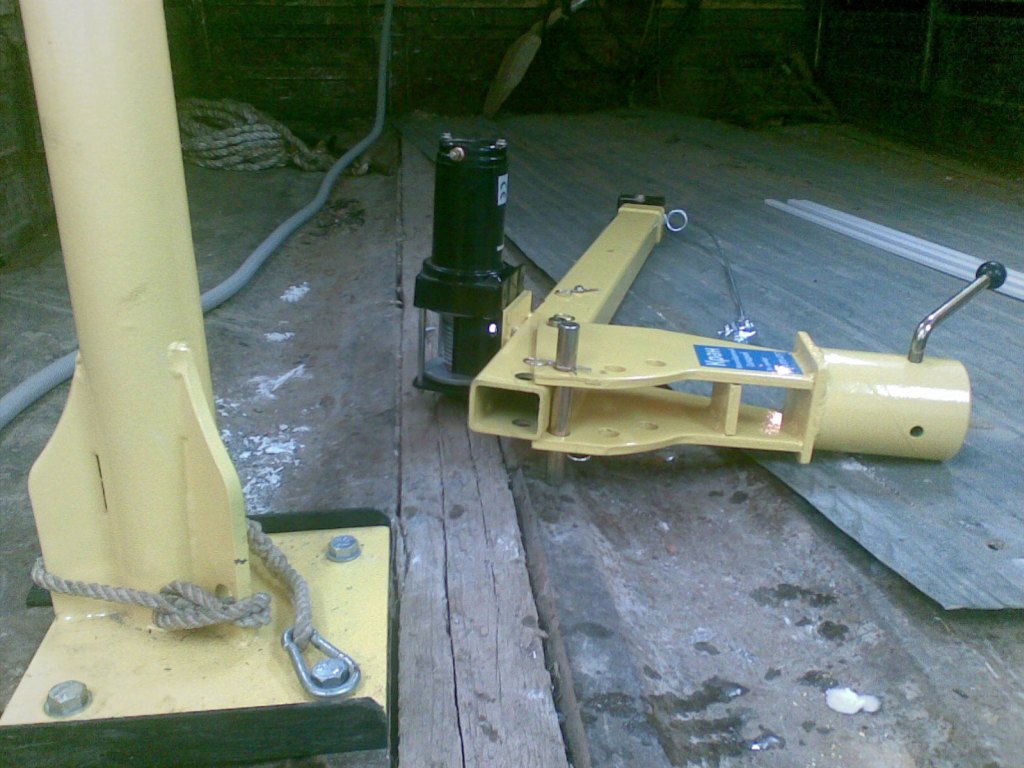

В общем я доволен, получил именно то, что хотел, сделал сам и с минимальными затратами. Хочу добавить, что кран очень легко демонтируется с кузова, остается только прикрученная опора (потом сфоткаю).

Не трудно фото с низу сделать,свой тоже туда хочу установить.Жёсткости пола хватает? Заранее спасибо.

Да, вещь отличная! Снизу потом на фотоаппарат сфоткаю, а то эти на мобильник по быстрому наделал.
Жесткости пола должно хватить на полную грузоподъёмность, но пока не испытывал. Меня больше болты беспокоят на 14 мм - по возможности наверно заменю на легированные или из стремянок выточить.

Почему ближе к борту не сдвинули?этот подъемник заводской?или сами сделали.

Юлиан писал(а):Почему ближе к борту не сдвинули?этот подъемник заводской?или сами сделали.
Побоялся к борту двигать, т.к. при подъёме 500 кг будет сильный крен на левую-заднюю сторону, потому что опоры снизу нет. А в этом месте кузов крепится к раме - всё же какая-то опора.
Подъёмник "заводской", начало здесь http://www.gaz66.ru/forum3/viewtopic.php?f=15&t=16985

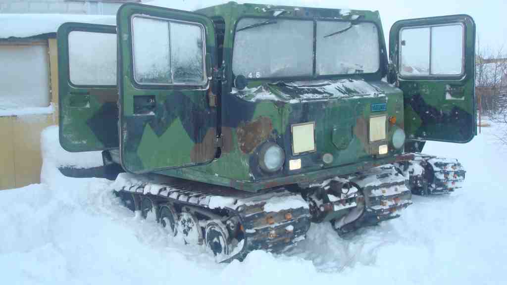

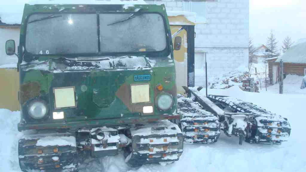

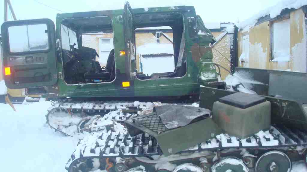

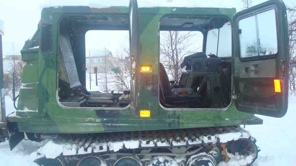

Не совсем ГАЗ-66 и не совсем в тему про него, но всё же вездеход:
Знакомьтесь, Лось. Вездеход "Лось" (Hagglunds BV-206), техническое описание копировать не буду http://bv.stroicar.com/postdetail.php?id=29 , двигатель бензиновый FORD 2.8.
Так как зверь довольно редкий, буду благодарен за любую информацию о нем, запчастях, владельцах.
Это первый, надеюсь скоро к нему присоединится второй.

да, да, десять букав

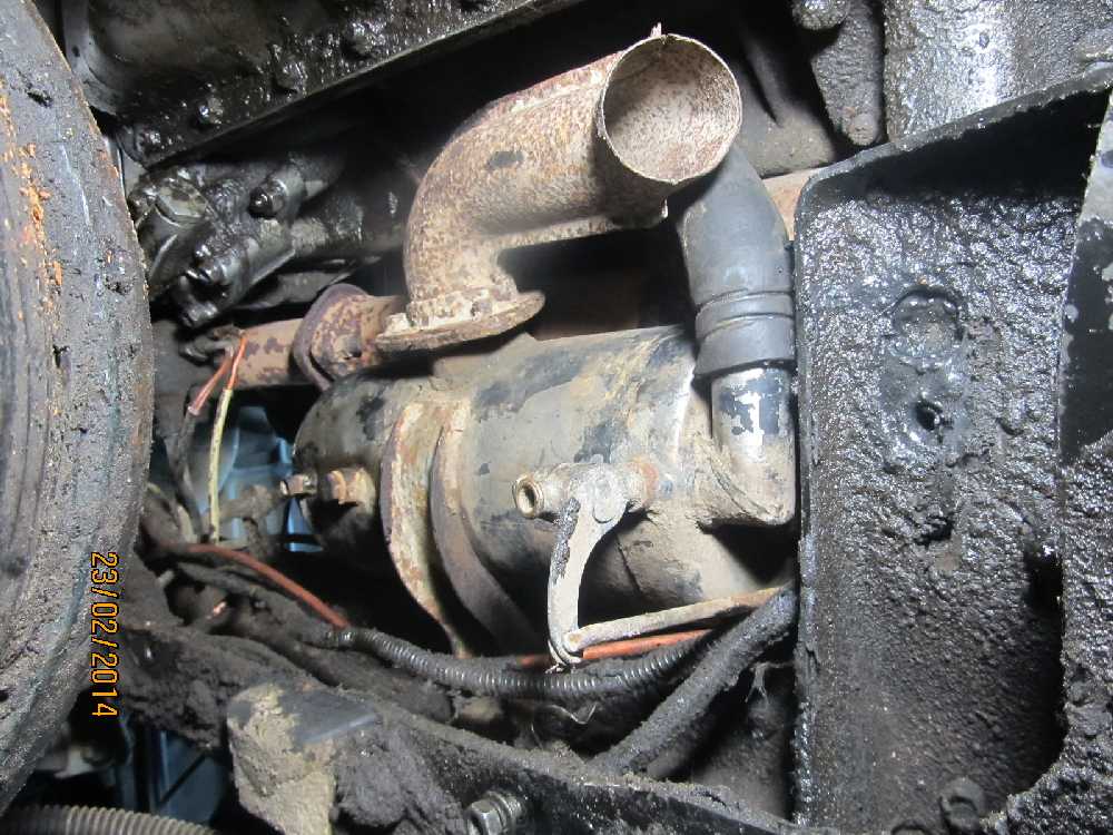

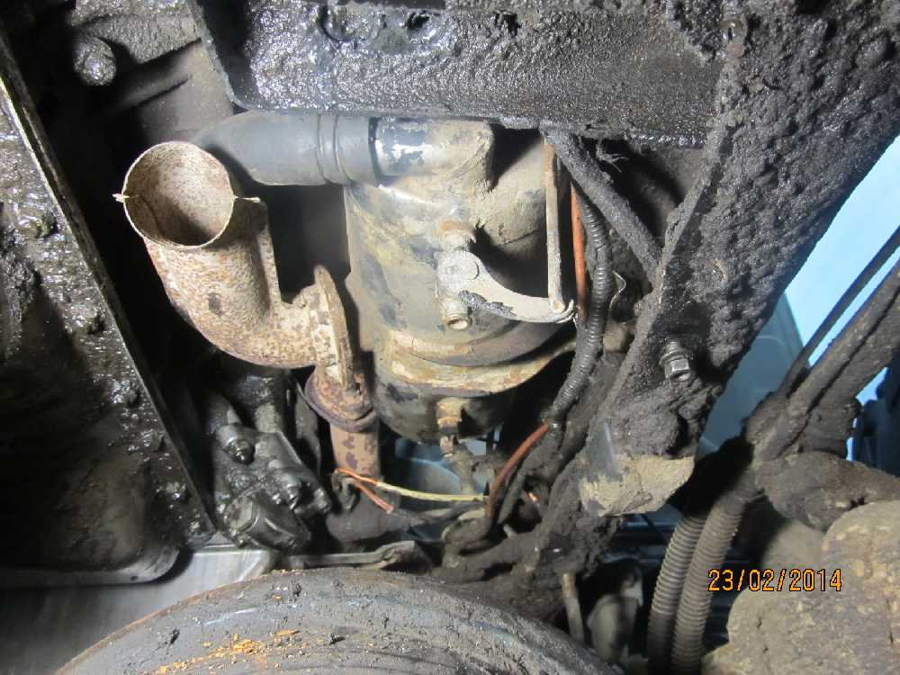

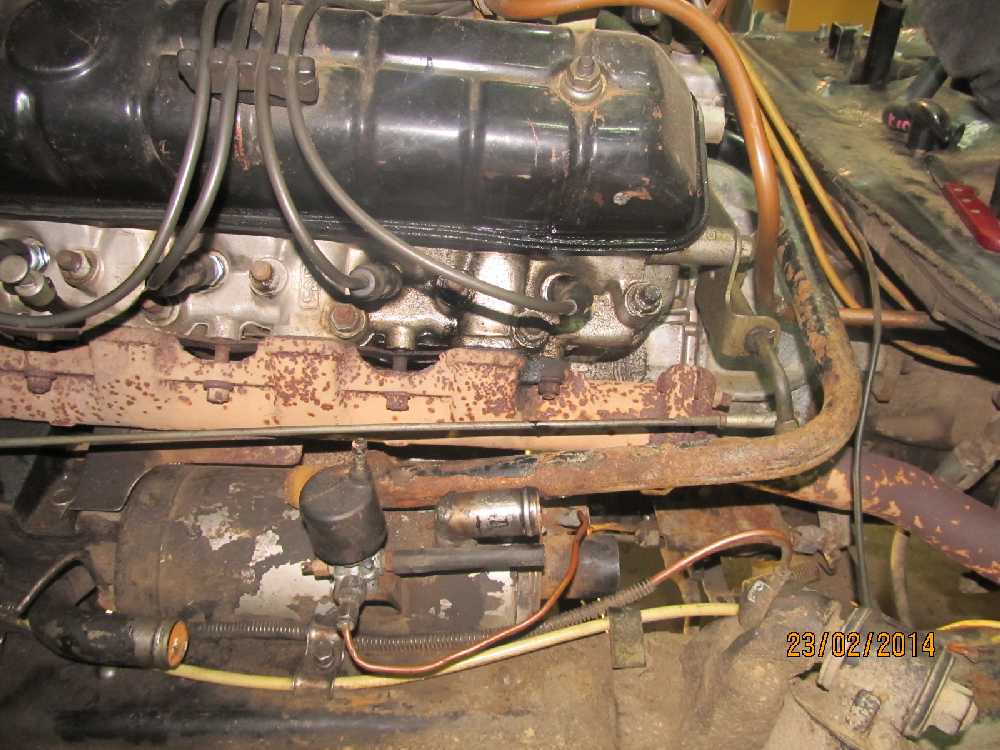

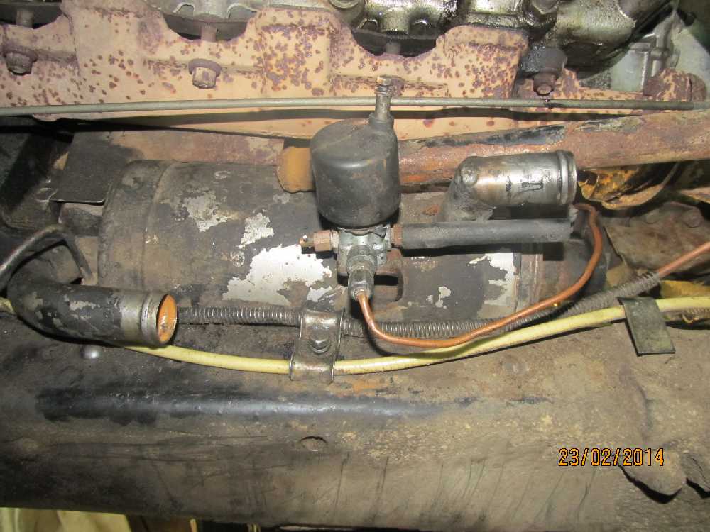

Интересная идея предпускового подогрева двигателя:

в Архангельске он есть.Губернатора киселя на нём возили,вроде в роснефти.сосед по гаражу его ремонтировал.

это вы себе новую игрушку приобрели?
Борисыч
Сообщения: 838
Откуда: Нарьян-Мар
Re: 66-01 Борисыча
Сообщение Борисыч »
Взял поиграться-поремонтироваться; с запчастями на него конечно, ой-бяда! Есть второй, но его где-то в тундре потеряли...

Борисыч писал(а):Интересная идея предпускового подогрева двигателя:
внешняя грелка ?
с быстрым соединением.
тут попадается уже дважды микуни, с безумным ценником
похоже (судя по ярко желтому цвету) был в комплекте со спец техникой но до нее так и не дошел.
там тоже подобное соединение и внешний модуль грелки.
но чет в минус желания ковырять с присоединением всего нет ни какого, по этому за стационарный 5квт.
мотор не большой, за 40-60 минут нагреет.

В Архангельске,в МЧС,в центроспасе купили"Лося"

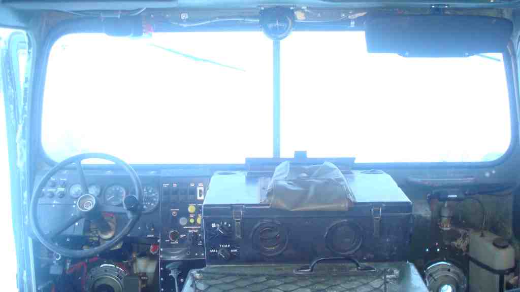

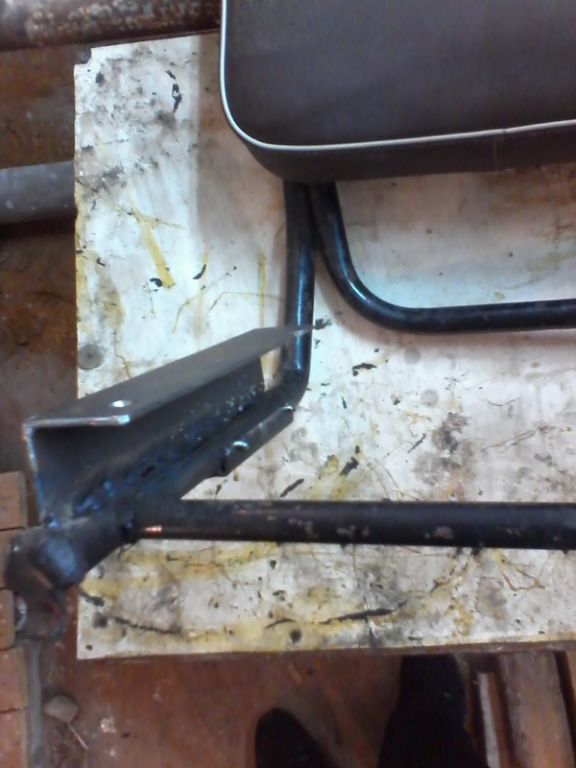

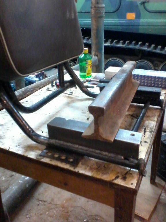

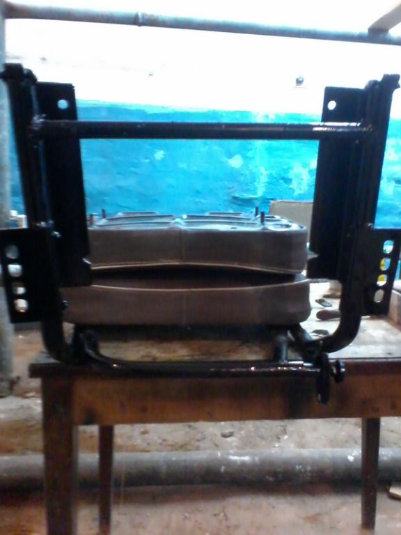

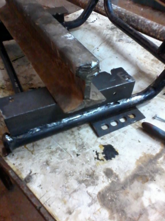

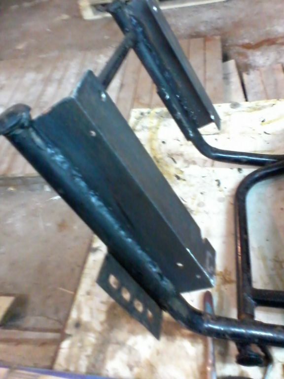

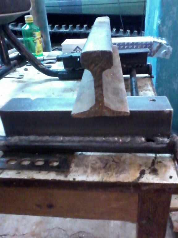

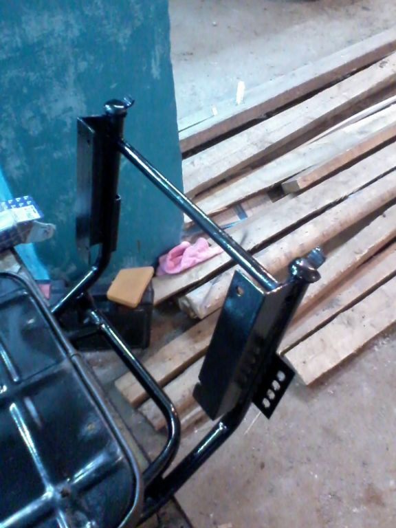

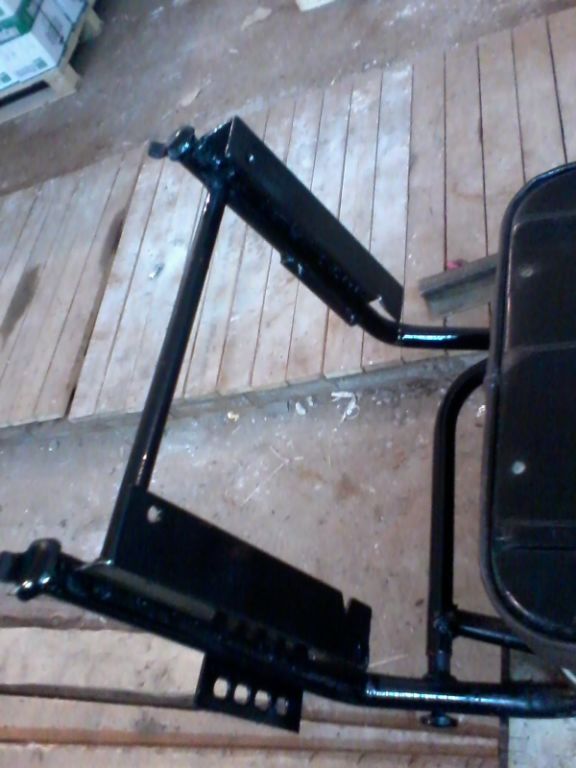

Продолжаем улучшайзинг кабины.
Срезаны родные крепежи сидушки, наварен уголок 50 мм.
Борисыч
Сообщения: 838
Откуда: Нарьян-Мар
Re: 66-01 Борисыча
Сообщение Борисыч »

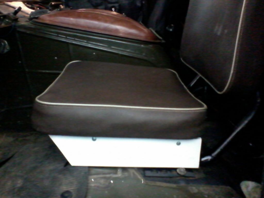

С ростом 185 см стало намного удобнее.
С приятным удивлением узнал, что спинки и сидушки взаимозаменямы :idea:

Посадка как на КАМАЗе.
