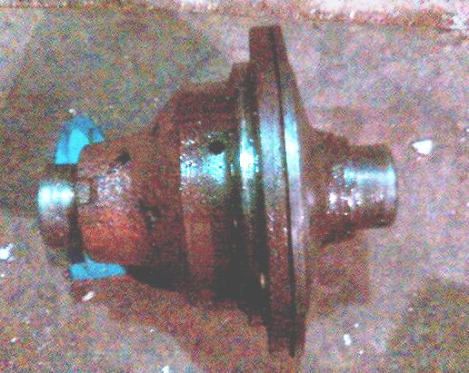

Сообщение viktorp »
сначала о дифах. планетарка крепится болтами к дифу в обеих случаях. увидеть внутренности дифа 66-го без его разборки очень сложно - там довольно закрытый корпус с небольшими отверстиями для попадания масла. завтра выложу фото корпуса самого дифа(внутренностей нет - они умерли :P ) но сам корпус вполне пригоден для экспериментов.
теперь о результатах. согласно данных той литературы которую я смог найти размеры дифов практически идентичны, даже размещение хвостовика более-менее соответствует. так что буду прорабатывать вопрос установки главной пары газоновской - по моим предварительным расчетам это вполне возможно. ток одна проблема - нет пока объекта для лабораторной работы :?

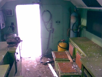

KurAnVi писал(а):для леха67
а чем ты занимаешься?что кунг под мастерскую оборудован

я пока не изучал разобранный мост 157-го в натуре, но мне кажется что для дальнейших полноценных опытов нужен именно комплектный мост, так что придется мне искать его где-то в ближней местности...
Трумен, вот как выглядит корпус дифа 66-го
