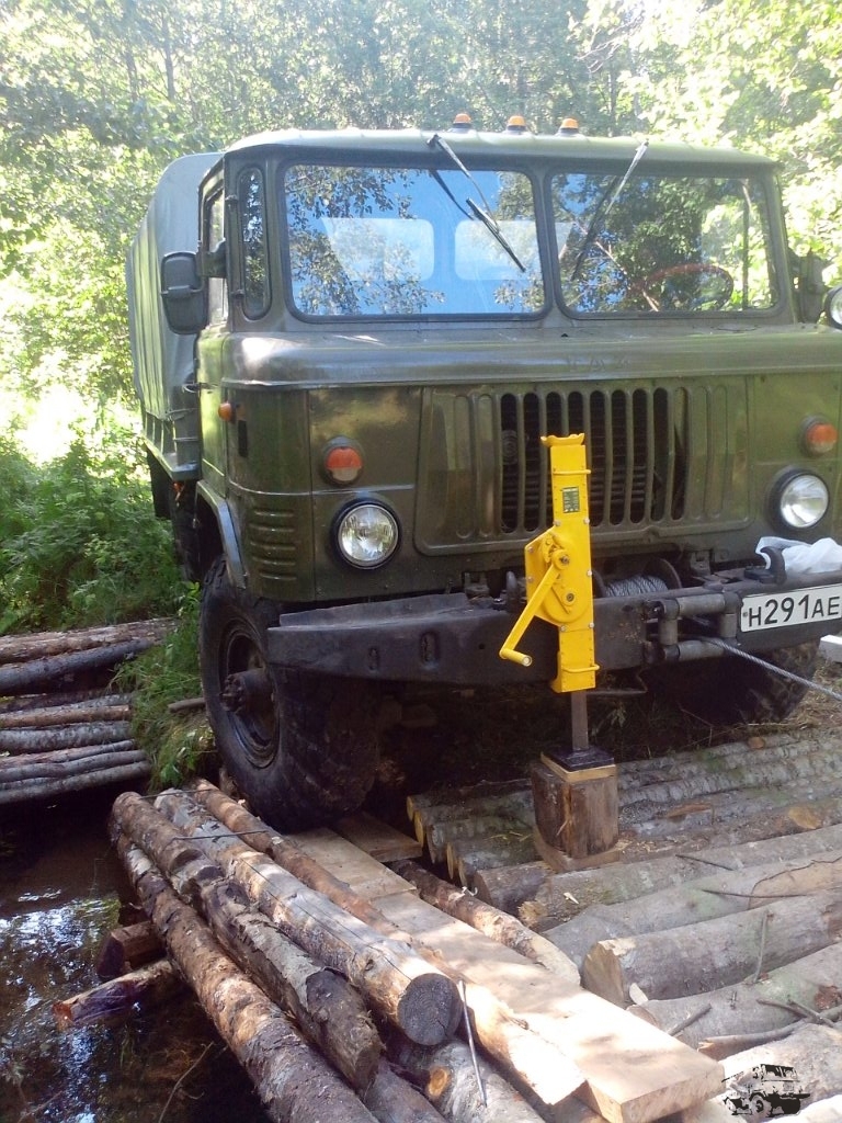

Кстати отмечу Магнусовский домкрат на 5 тонн отличная тука я им машину поднимаю купил по случаю, хорошая вещь. Только 35 кг весит. На тросовую лебедку ручную я засматривался когда на легковой ездил.
На земле он в нижнем положении аккурат под лонжероны рамы подлазит и все подымаешь. Я так машину на хранение ставлю очень удобно. За раму поддомкрачиваю, как колеса от земли оторвутся вод крепление рессоры пенек ставлю все, и так 4 точки поднять пенек подставить и машина вывешена на хранение чтобы колеса не плющились лишний раз. Заодно в таком положении удобно рессоры смазать.
В том положении как на Фото, так нагрузка 3,5 тонны., а если за верхнюю площадку враспор 5 тонн. Фотка старая, сейчас уже ролики лебедки спрятаны внутрь бампера и переделаны.

[ref]Alexandro_Kirov[/ref], поаккуратней с этим домкратом. Меня таким чуть не прибило, на фиг
.. Поднимал Маз груженый, севший на мосты. Очень легко пошло вверх, чем я и обманулся, думал с такой мощностью домкрата подниму этот Маз легко. В какой-то момент домкрат выгнулся и просто "стрельнул" в мою сторону.. каким то миллиметром вскольз зацепило по ноге - лежал, не мог подняться. Страшно подумать о последствиях, если бы с такой его массой "прилетело" по полной программе
С тех пор вообще боюсь им пользоваться
.. аккуратней.

Александр2 писал(а):[post]382390[/post] В какой-то момент домкрат выгнулся и просто "стрельнул" в мою сторону.. каким то миллиметром вскольз зацепило по ноге - лежал, не мог подняться.
Тоже доводилось вытаскивать из раскисшего грунта Урал таким домкратом, помня ваш рассказ, холодок пробегал по спине.

Александр2 писал(а):[post]382390[/post] С тех пор вообще боюсь им пользоваться .. аккуратней.
Благодарю за предупреждение, буду аккуратней. Полагаю, домкрат бы установлен не под углом 90 градусов, в прочем в грязи 90 градусов сложно обеспечить. Я когда машину упавшую с моста поднимал, 4 домкрата использовал, чтобы нагрузку распределить, 3 бутылочных на 12 тонн и один этот железнодорожный желтый. Так вот если его установить не под прямым углом, то силы действуют другие и согнет его легко. Уверяю. Я его использую только для того, чтобы машину на колодки поставить.

Мой на 5 тонн, при условии что 90 градусов соблюдено. Груженую машину им не поднимаю. У моей машины полная масса по ПТС 6400. поднимаю только по одной оси, переднюю, подставил подставки, потом заднюю и всегда слежу, чтобы не поехал. Но буду следить еще сильнее. Предупрежден - значит вооружен.

Да, описывал уже этот случай.. Слава богу, что все в курсе и предупреждены
. Для меня на тот момент оказалось сюрпризом
.. Подвох в том, что этот железнодорожный домкрат кажется оч прочным и мощным по подъемному усилию - стартует на подъем легко, а потом вдруг резко все меняется..

Александр2 писал(а):[post]382411[/post] а потом вдруг резко все меняется..
Подверждаю, я когда перед за бампер поднимал Лапой, это заметь-те только помогал, так как сбоку 3 домкрата по 12 тонн толкали, один за ступицу вводе мост поднимал упертый в пенек, 2 в раму на пеньках тоже стояли упирались. Каждый раз поддомкратил, подложил. Так вот, ножку то слегка повело и металл сложился немного в гармошку около ноги. Поэтому тут надо учитывать еще и высоту подъёма. Так как его нельзя выкручивать сильно много вверх, там ограничение по максимальной дельте есть. Домкрат в основном за счет чугунной лапы держится, 35 кг весит. Но если сильно вверх его выпустить, то сложится пополам да. Поэтому я его так аккуратно пользую с напарником. Чтобы следил.
И да, я поднимаю по углам, по лонжероном, с начале одну сторону рамы на переднем мосту - поставил подставки чурки, потом вторую сторону рамы на переднем мосту, подставил чурки чтобы вывесить машину. Для ремонта или на длительную стоянку.
Мне кажется что у меня на фото - это максимальная высота подъема.
