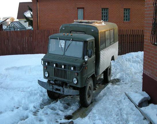

Сообщение Grisha »
фото

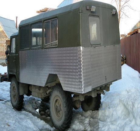

Два вопроса во сколько обошлось обшить кунг алюминием?

Aleks007 писал(а):Два вопроса во сколько обошлось обшить кунг алюминием?
И сильно удивляют цены у вас.У нас 135 карб новый стоит 3500р.
просили что бы я купил 10 листов 3500 лист, работу напишу чуть позже, бумажку посмотреть надо.
