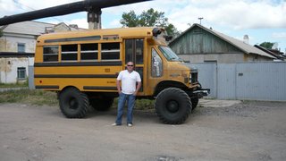

Идея хорошая! Мы поставили на раму 66-го школьный автобус Шеви Ван
Рама, мосты, раздатка, рулевая -от 66-го.
Кузов, двигатель, коробка- от школьного автобуса.
Здесь всё подробно http://koch.kz/forum/viewtopic.php?f=9&t=89

Вот фото

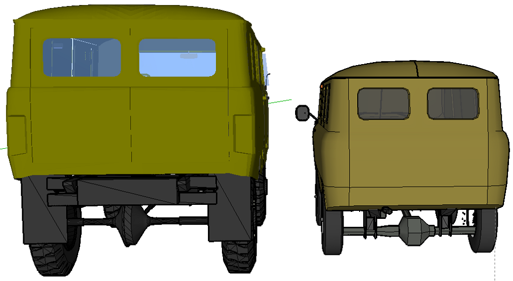

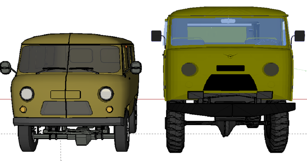

Конструктор
Сообщения: 5
Зарегистрирован: 16 апр 2013, 13:14
Откуда: г. Тюмень
Re: Хочу построить вен, на базе 66-го, посмотрите,подскажите
Сообщение Конструктор »

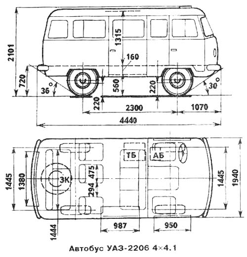

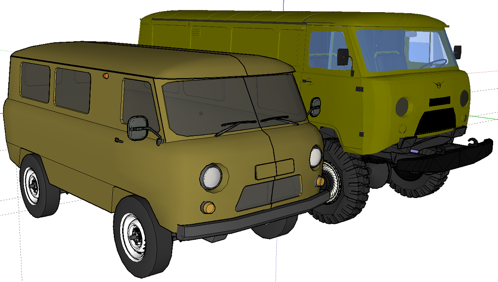

Есть такая мысль, может пригодится!
Сообщения: 2917
Поблагодарили: 107 раз
Чтоб кушал как 66-й, а по объему был как буханка.

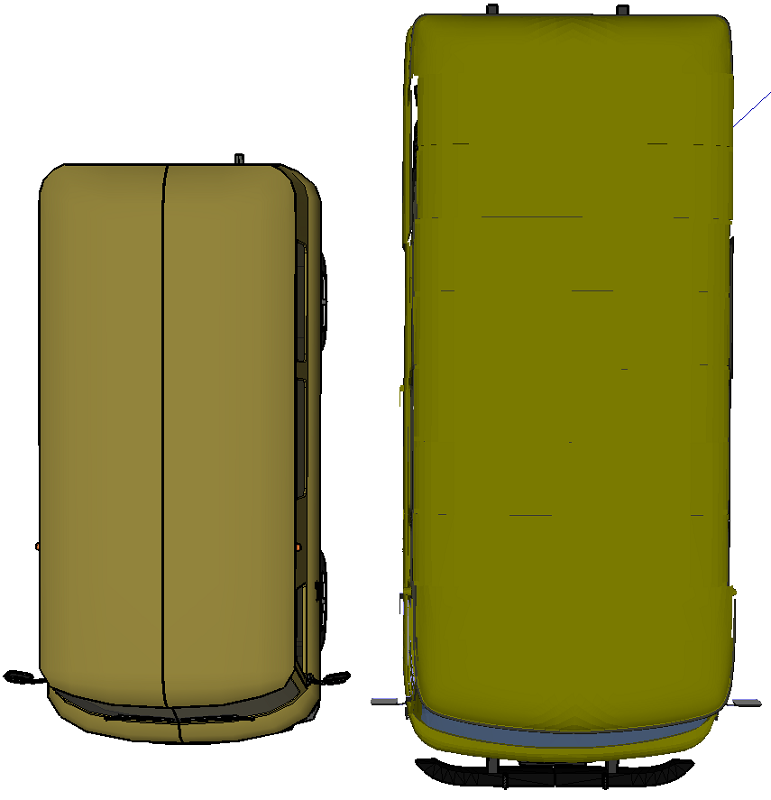

Конструктор
Сообщения: 5
Откуда: г. Тюмень

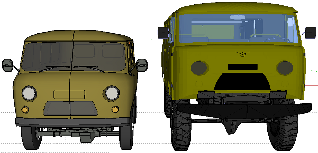

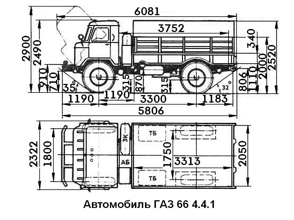

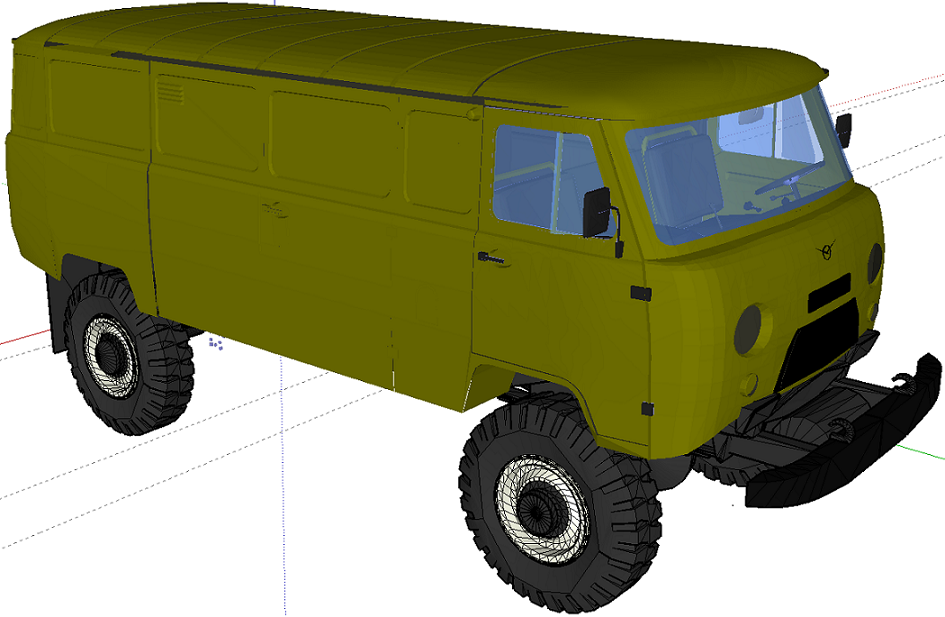

Не совсем так!
В планах использовать кузов уаз 452
1. удлиннить на одну секцию (при удлиннении арки встанут по базе газ 66 3300мм.)
2. расширить кузов до базы газ 66 (где то на 30-35 сантиметров).
По расходу- вариантов ДВС, КПП, ГП масса.
Рассматриваю вариант установки двигателя Камминз 4ISBe 200 197 / 2700 (147 кВт) Нм. 550 в паре с КПП ZF 6S1000 TO
snegovik

Конструктор писал(а):Не совсем так!
расширять кузов придется не 30-35 см., больше, имхо

если быть точным то кузов уаз 452 придется сделать шире на 382 мм.
Конструктор
Сообщения: 5
Откуда: г. Тюмень
Еще несколько рисунков на тему использования кузова от уаз 452

Конструктор писал(а):Есть такая мысль, может пригодится!
Бампер надо ближе к кузову перенести
