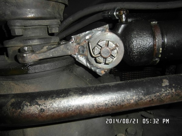

Вариант установки силового от Урала 8)

привет всем.установил цилиндр от урала как выше на фото.шланги от золотника до цилиндра поставил рвд,насос нш-16,но что то улучшений незаметил,крутится медлено.что делать?

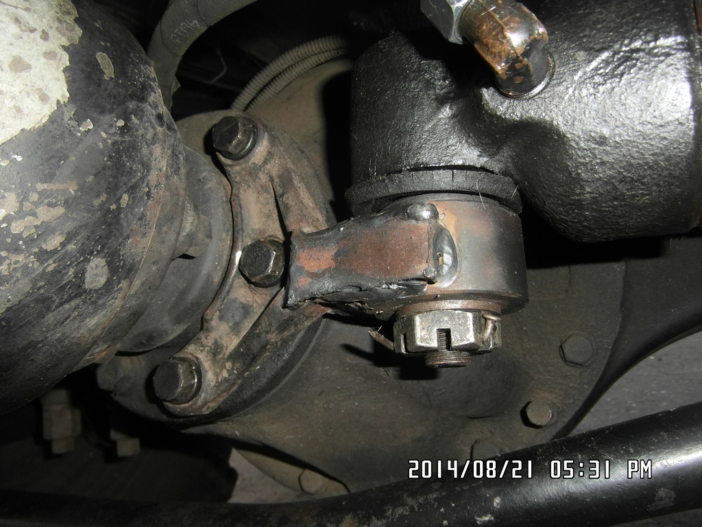

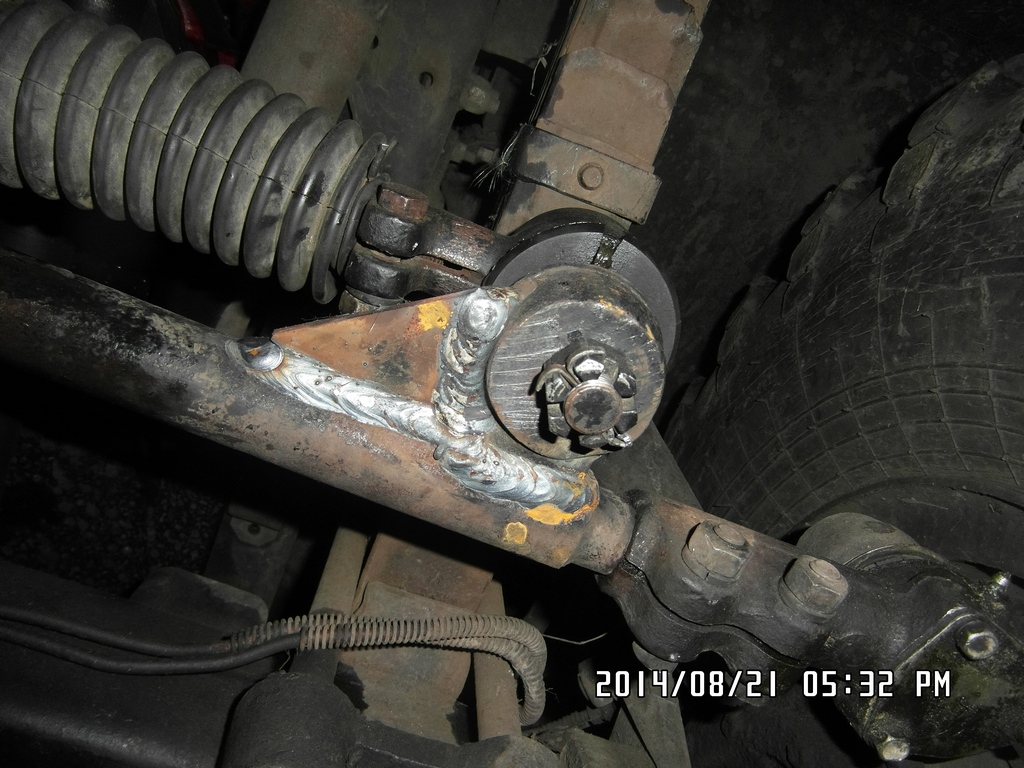

Мужики, ну как ОН, цилиндр этот? А то у меня родной весь обоссанный, резинки порваны (машину недавно купил, вот потихоньку перебираю), руль на месте вообще не свернёшь! :D Может, конечно и не в цилиндре дело, но решил переборку начать с него, а то моветон с таким ездить) Какие то нюансы при установке УРАЛовского есть кроме как переточки пальца и обварки и усиления кронштейнов? Кто эксплуатирует, как, полёт нормальный? Ничего не вырвало , не срезало?

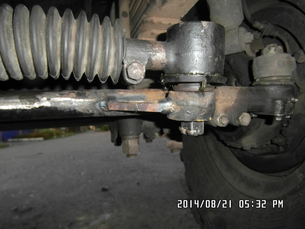

И ещё, вот это крепление, которое приваривается к рулевой тяге, от чего подходит, где его взять?
