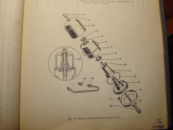

Александр 86, а теперь не на пальцах, а на схеме.

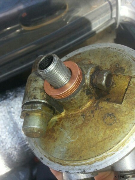

Александр 86 писал(а):[post]460240[/post] это под проставкой масленого фильтра установлено резиновое кольцо. со временем оно просаживается и травит масло.
Там делов , снять фильтр в сборе и выкрутить этот штуцер , примерно 15 мин времени если еще масло вытирать , вместе с этим штуцером доехать до автолавки взять медных щайб с запасом штучек 10, по высоте 5-6 мм там надо выбрать , приехать и поставить, ну еще час с подкидыванием выкидыванием шайб ковырянием в носу и мыслями о замене двигателя.
Диаметр штуцера сейчас не вспомню но порядка 16-18 мм

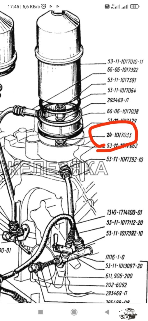

А кто нибудь фото этой резинки. И (или) каталожный номер выложить.
Хочу по весне стакан снять, и поставить переходник с картриджем. Заодно резинку эту проверить.

[ref]тюлень[/ref],
Сообщения: 1712
Благодарил (а): 7 раз
Поблагодарили: 28 раз
Методы поднятия давления масла
Сообщение тюлень »
Ага , в самом низу..
Спасибо.

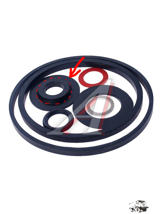

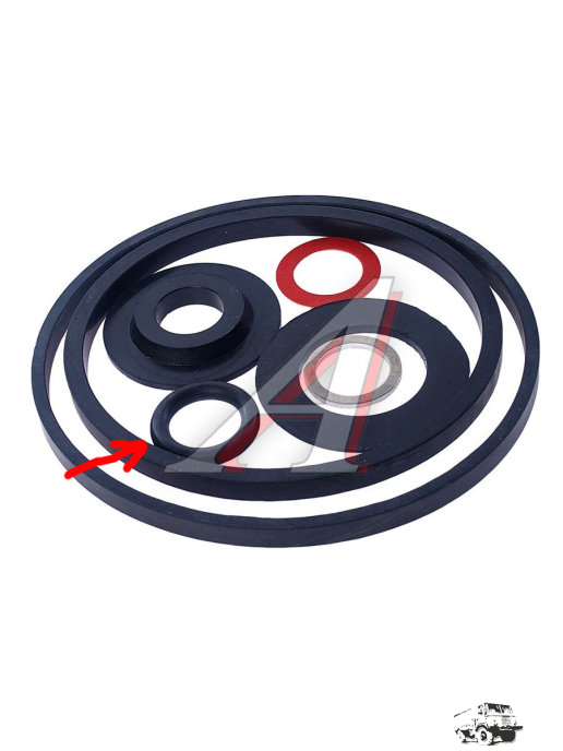

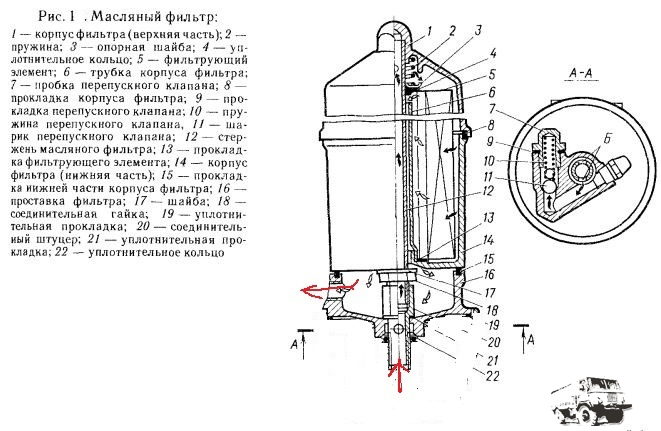

Кольцо там стоит такое:
На схеме №22
Я когда-то ставил другую резинку из ремкомплекта, просто подрезав лишнее с края. Подходит намного лучше.
Если медные, то выглядит примерно так:

Славон писал(а):[post]460312[/post] когда-то ставил другую резинку из ремкомплекта, просто подрезав лишнее с края.
Когда то тоже так сделал, потом раз в три дня стабильно менял её, или ремкомплекты такие гавеные, или сама резинка эта так исполнена, но потом мне дали из другого ремкомплекта специальную резинку, поставил и забыл.
Кстати судя по каталожному номеру она бьётся как медная :roll:

Примерно понятно. Только в толк не возьму если кольцо трескается.Куда масло через трещину под давлением уходит. По резьбе . И вниз стакана?

тюлень писал(а):[post]460318[/post] Примерно понятно. Только в толк не возьму если кольцо трескается.Куда масло через трещину под давлением уходит. По резьбе . И вниз стакана?
в поддон оно сливается

тюлень писал(а):[post]460318[/post] Только в толк не возьму если кольцо трескается
Тогда резко снижается давление наполовину, на холостых его совсем нет и лампочка горит в постоянку, поддашь газу тухнет(по крайней мере у меня было именно так),но я так несколько раз доезжал до места ремонта, на оборотах же давление есть.
