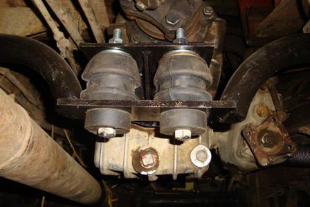

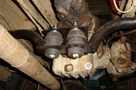

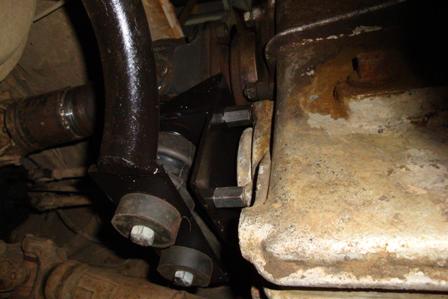

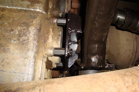

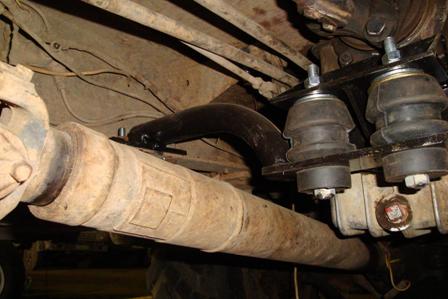

Получилось так, может и не лучший вариант, но всё таки (подушки от ГАЗ-53 толи передние, толи задние):

Ага! На шпильки крышки ты накрутил очень высокие гайки (я не знаю, как они называются, но видел такие в метизах), в которые уже болтами привернул пластину. Отличная идея! Спасибо. У моего демультипликатора сзади тоже есть крышка, к которой можно будет аналогично привинтиться.Gladkov писал(а):Получилось так, может и не лучший вариант, но всё таки (подушки от ГАЗ-53 толи передние, толи задние):

Gladkov Вопрос чтоб снять коробку надо будет поперечину откручивать???

Jecki Да нужно будет поперечину откручивать, но это очень просто сделать, и не долго.
