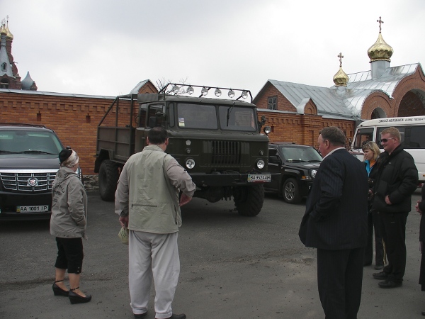

Ну вот. Машину в общем уже закончили. Откатал первые 1000 км. Просто супер.

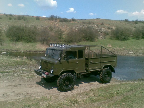

Вроде бы конструкция оказалась удачной. По трассе бежит 80 км.ч. хорошо. 90-100 уже не комфортно. Резина сильно шумит и вибрирует. Немного подотрется, поменяю на буржуйскую. Лучше будет в 2 раза.
С каждым километром все лучше и лучше накат. Легче бежит. В начале, как только выехал, туго ехала. Обкатывается. Да еще были колечки залегли от долгого стояния. Еле отлепили их от поршней химией.
Еще смотрю нужно зажигание электронное с датчиком Холла поставить. На следующей неделе пообещали сделать.
Машину пришлось лифтануть. Сделал лифт подвески на 10 см. Передние амортизаторы поставили зиловские (они на 8 см длинне), а задние просто удлинили. Облегчил задние рессоры. Убрали по три листа. Теперь едет мягко...... как УАЗ Хантер.

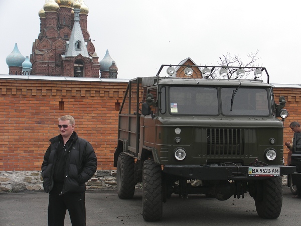

Все таки переделка органов управления ОЧЕНЬ ХОРОШАЯ затея оказалась.
Сижу как в легковом автомобиле.
Очень удивлен, что передачи в КПП включаются без напряга. Двойной выжим делаю только при переходе с 3-й на 2-ю. А так двойной выжим вообще больше не далаю. Все включается просто отлично. Усилие на педалях вполне вменяемы. Тормоза не хуже чем у моего УАЗа Патриота 2006 г. выпуска
Позаливал хорошие масла: в мотор Кастрол 15w40; в мосты-коробку-раздатку Тексако 85w140; в ГУР Декстрон 2 минеральный.
Баки только разочаровали. Два бака очень неудобно. + место забирают в кузове много, + заправляться неудобно на обе стороны да еще и горловины широкие, пистолет не отстреливает как надо. Нужно переезжать другим боком к колонке, + переключаться с правого на левый впадло, + поставил резервный электробензонасос и обратку пришлось выкать в один бак................иначе никак.........
Решил бак сделать один. И разместить его в передней части кузова. Он там вообще места не занимает. Размер выйдет 2 метра в длину на 0,5 м. в высоту и 0,25 м. в ширину. В общем один бак на 250 литров. И горловина одна под пробку от ВАЗ 2110 (горловину купили новую) с крышечкой на ключик закрывается
Бак делают по всем законам бакостроения
с перегородками гасителями колебаний вертикальными и горизонтальными, с клапанами для дыхания его с местом под заборник с фильтром в нижней части. Ну в общем просто супер будет.
.Позаливал хорошие масла: в мотор Кастрол 15w40; в мосты-коробку-раздатку Тексако 85w140; в ГУР Декстрон 2 минеральный.
с перегородками гасителями колебаний вертикальными и горизонтальными, с клапанами для дыхания его с местом под заборник с фильтром в нижней части. Ну в общем просто супер будет.- SitVit

Кстати расширение колесной базы очень хорошо сказывается на устойчивости. Машина меньше раскачивается на трассе, в повороты входит лучше Нивы 2123. Ношусь по городу почти с легковыми скоростями. В потоке не отстаю ни капельки!!!

Взвесил машину на весах. Получилась 4080 кг. полная масса (с заправленными баками).

а расскажи как колею расширил ? Просто диски перевернул , или ещё что то делал ?
- SitVit
- Сообщения: 176
- Зарегистрирован: 10 авг 2008, 01:34
- Откуда: Украина, г. Кировоград
Re: Небольшой тюхинг ГАЗ-66, добиваюсь комфорта и КРАСОТЫ!
rencom писал(а):а расскажи как колею расширил ? Просто диски перевернул , или ещё что то делал ?
Да. Просто перевернул диски. Они у меня на болтах скручиваются и из двух половинок. Переделали крепления кранов подкачки на каждом колесе и все ОК. О нагрузке на подшипники спупичные говорить в моем случае безсмысленно, машина полной массой 4 тонны. Рассчитаны подшипники на авто массой 5900 кг. Поэтому ресурс точно не изменится. Я уже даже на скорости пару трамплинов взял затяжных, все осталось целым.
