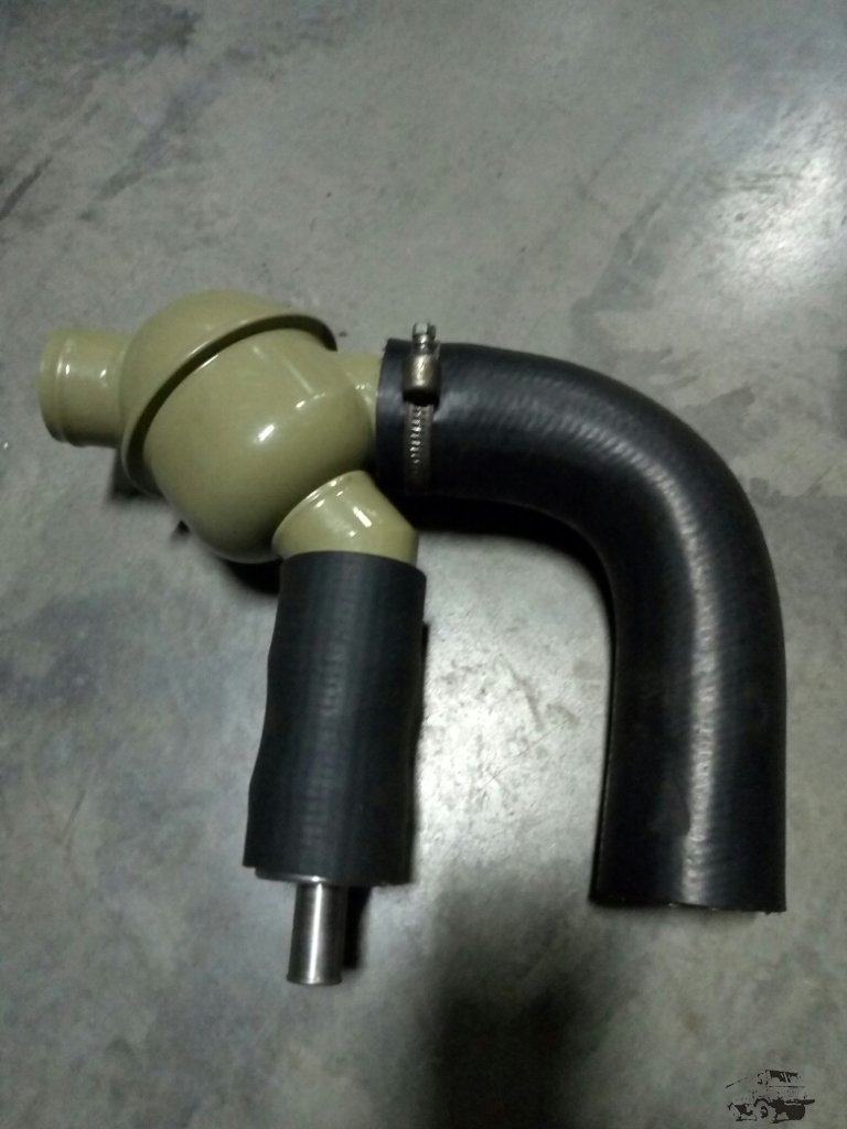

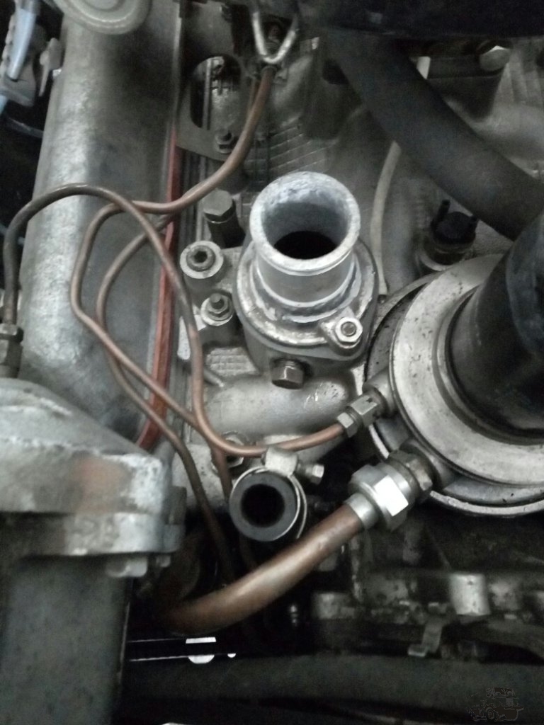

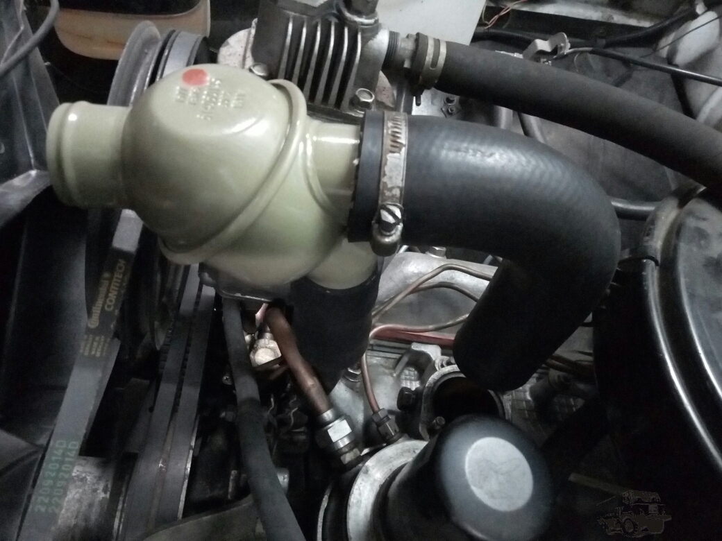

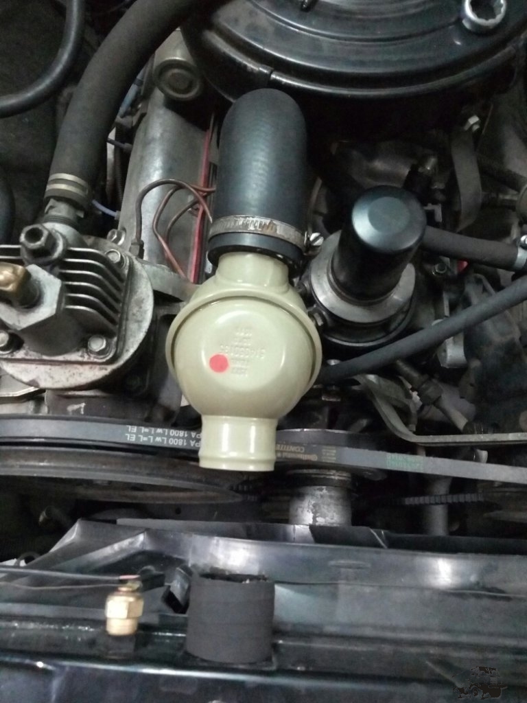

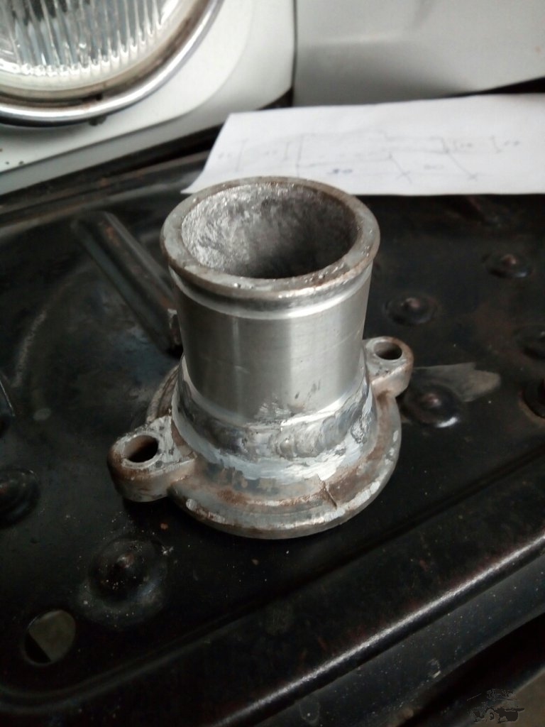

Здравствуйте, всем! Хочу показать о небольшой доработке системы охлаждения на ЗМЗ-513. После перехода на 92 бензин, двигатель стал больше греться, была борьба с перегревом, и вот, в конце концов сделал небольшую модернизацию системы. Поставил термостат от Китайского самосвала Хово, с клапаном перекрывающим малый круг и большим по пропускной способности (диаметр термостата больше родного). В итоге получилось не плохо, держит стабильно 80 - 85 гр. Правда, на улице был небольшой минус, жаль, что не получиться испытать летом, т.к. ставлю другой двигатель. Выкладываю фото, возможно кому нибудь пригодиться. В корпус родного термостата вваривал дюралевую трубку диаметром 45 мм.

240 двигатель ставил термостат принципу как на фото. Только от УАЗа
