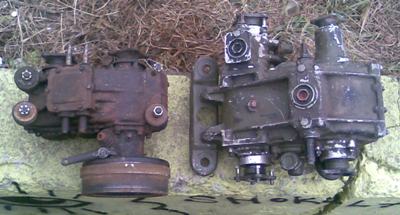

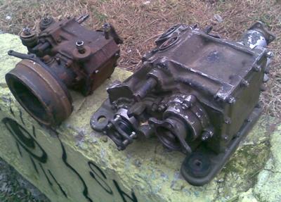

Мне кажется вот это класная штука, толька я незнаю от чего это
Волоснянковый вжужик
- Сообщения: 881
- Откуда: Фрязино
Re: ddiimm 27527 4х4
От БТР-80. Только она поболше будет и потолще. Вот в сравнении с нашей:

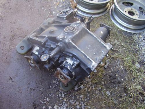

Привет ! Да занялся автоматическим поливом газонов, ну и пашу теперь как папа карло, даже в инет некогда залесть. 9 мая жалко пропустил блин . Тут ещё да кучи купил себе musso. Вощем у меня уже целый автопарк (жена скоро уроет). А на счёт соболя , так показывать пока нечего, то что ты видел это нещитается. На днях снял с тульского учёта уаз (теперь оно моё ) и немогу решить куда весь этот мамантизм запихать (толи в соболя , толи в уазика) .

Волоснянковый вжужик писал(а):От БТР-80. Только она поболше будет и потолще. Вот в сравнении с нашей:
От БТР-70
люминь. хорошая конструкция.
