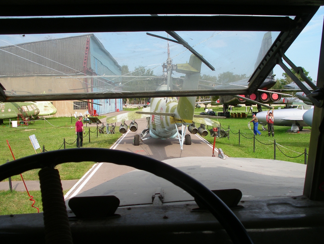

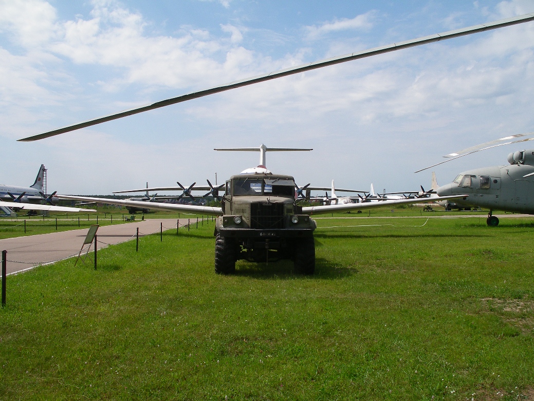

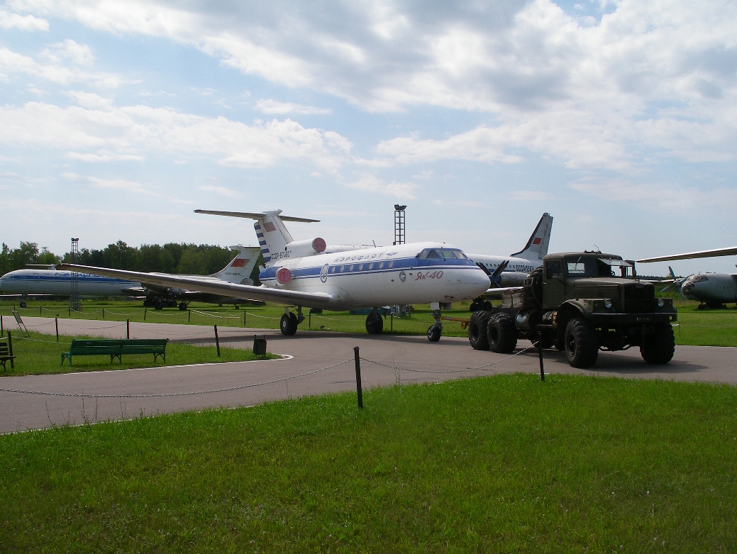

Моя 4-й год держится
) И даже нравится.Как раз возясь с боковиной, оперся рукой на движок и подскочил
Подозреваю, что попал рукой на компрессор. Он должен раскаляться?Еще проблемка всплыла - при включенной задней передаче не получается переключить раздатку. Нейтраль в РК включается, а передачи нет. Приходится включать переднюю передачу, приотпускать сцепление и только после это раздатка включится.
Кстати, на ходу ее можно переключать?

Фотки интересные
.. А вообще, для Краза это не тяжкий труд, а так.. Легкая прогулка
.. На ходу вроде как РК переключать можно, но согласно книжке - с перегазовкой
.. Не очень я понял с задней передачей.. А почему понижайку сразу не включить, пока КПП в нейтрали? И только после этого включать заднюю?

Это действительно была легкая прогулка. С 50-70-тонными экземплярами несколько сложнее. Хотя гораздо больше влияет состояние колес самолета и грунта, два раз чуть не закапывался всего лишь с 7-ю тоннами на хвосте.

Shy писал(а):Это действительно была легкая прогулка. С 50-70-тонными экземплярами несколько сложнее. Хотя гораздо больше влияет состояние колес самолета ....
Вот-вот. Посмотрел фотки, прочитал вот это и через какое то время пришло озарение (МЗД)
А фотки красивые.
