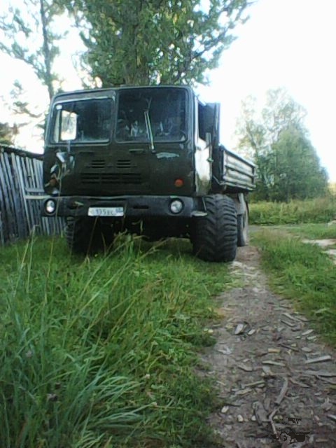

народ нужен совет..
хочу лебедку на жопу)
какая лучше краз..урал камаз....или может от тдт 55?газ 66 и зил 131 рассамтиваються в последнюю очередь..
в лебедках дуб дубам видел только от газона вблизи...
или как вариант поставить гидравлическую типа от эвакуатора..или они дохлые?

КАЗ-4540
А чем от 131-го лебёдка не устраивает что рассматриваешь в последнюю очередь?
Нет, конечно если есть лебёдки под рукой разные и не дорогие, то нет проблем, а если покупать, то 131-го лебёдка самая недорогая и, в общем-то, достаточная по тяговому усилию.
...нет, ну а в целом хоть КАМАЗ можно ставить, хоть УРАЛ лебёдки - ведь они изначально предназначены для установки назад. А кардан в любом случае придётся изобретать.

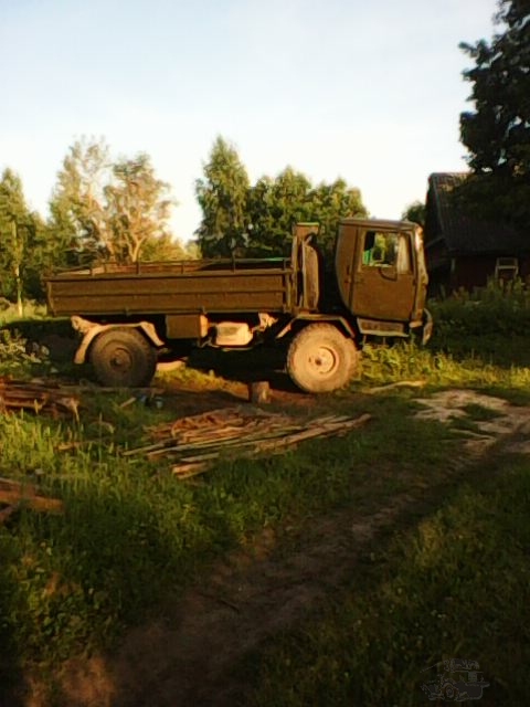

КАЗ-4540
у меня на казе...насос подьема кузова работает с завода от раздатки.
.оно удобнее для лебеды чем ком с коробки..
но очень дохлые шестеренки и вся система...
у меня она неработала фактически с покупки авто..
ком поставлен на лючок с правой стороны коробки..
у меня раздатка и коробка в одном блоке..и под пузой машины..

КАЗ-4540
Тросоукладчик на лебёдке это иллюзия , он так укладывает только наверное на заводе изготовителе и только без нагрузке . А когда тянешься из грязи ложет как попало , гидравлика это хорошо но медленно и масло греться сильно стояла такая у Папусе на Урале поищи у него в темах про урал.
