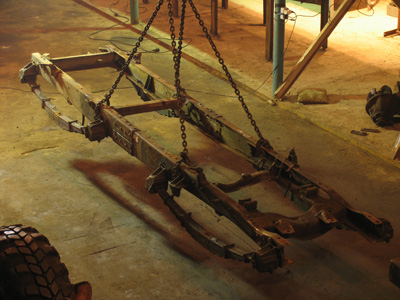

Вот заготовка рамы на котлету (66 после "обрезания").
Re: Глобальный вопрос по использованию шасси ШШ.
Б23 писал(а):Вот заготовка рамы на котлету (66 после "обрезания").
Хм... Я думал что есть возможность перенести крепления задних рессор и тупо перенести траверсы. Ну и обрезать. Рама же плоская.... ИМХО эти уголки сломает при первой же нагрузке на скручивание. У 66-го рама по умолчанию крутится.

Я бы добавил какую нибудь растяжку на раму в местах соединения. Либо трос либо трубы.

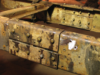

Эти "уголки" есть фрагменты рамы 66 оставшиеся после вырезания ее части, а по поводу того, что сломает не согласен, т.к. опыт подобных переделок и соответствующих испытаний имеется.

На самом деле от 66 мы берем только полки рамы, чулки мостов и рессоры (частично) все поперечные траверсы изготавливаютя новые под агрегаты двигатель 41, РК БТР60, лебедка БРДМ2 - 2 шт, при этом мотор сдвигаем назад нА ~300 мм и просаживаем вниз со всеми сдвигаюшимися последствиями...а, переклепать рессорные чашки не так просто, потом рама не плоская.

Б23 писал(а):На самом деле от 66 мы берем только полки рамы, чулки мостов и рессоры (частично) все поперечные траверсы изготавливаютя новые под агрегаты двигатель 41, РК БТР60, лебедка БРДМ2 - 2 шт, при этом мотор сдвигаем назад нА ~300 мм и просаживаем вниз со всеми сдвигаюшимися последствиями...а, переклепать рессорные чашки не так просто, потом рама не плоская.

Рама имеет профиль самый большой ок.220 мм в центре между рессорными чашками, а за чашкими поползла к верхам (сзади тоже) и сами чашки имеют определенный уклон, если просто их перенести изменится положение моста к раме, фланцев моста и РК, что в условиях очень плотной компоновки не есть хорошо.

ELZ писал(а): Хм... Я думал что есть возможность перенести крепления задних рессор и тупо перенести траверсы. Ну и обрезать. Рама же плоская.... ИМХО эти уголки сломает при первой же нагрузке на скручивание. У 66-го рама по умолчанию крутится.
А вы не задумывались за счёт чего рама 66-го скручивается больше чем на других машинах? (кстати, рама скручивается на всех машинах (если она не хребтового типа) и я скажу с полной ответственностью что например у МАЗ 5337 рама крутится не сколько не меньше чем у 66-го, только при большей нагрузке
Если переносить траверсы, то рама уже не будет крутиться (по крайней мере так, как на 66-м, т.е. скручиваться она будет, но на меньший угол при аналогичной нагрузке), т.к. эффект скручивания рамы как раз и обеспечивается в большей степени заклёпками, которыми приделаны траверсы к раме, а при переносе траверс их придётся крепить на болты, что лишит их возможности перемещаться относительно лонжеронов рамы (по крайней мере амплитуда скручивания будет гораздо скромнее при той-же нагрузке) .....
А уголки не сломает однозначно - подобным образом ремонтируют рамы и на гораздо более серьёзных машинах ...

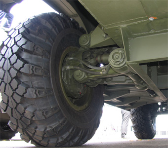

Как вариант ходовка от БТР80 (независимая, торсионная, рычажная с бортовыми редукторами) клиренс 50 см и плоское основание. В апреле-мае такую ходовку планируем подкатить под Таху.

Б23 писал(а):Как вариант ходовка от БТР80 (независимая, торсионная, рычажная с бортовыми редукторами) клиренс 50 см и плоское основание. В апреле-мае такую ходовку планируем подкатить под Таху.
Ром а чем кончился этот проект?
