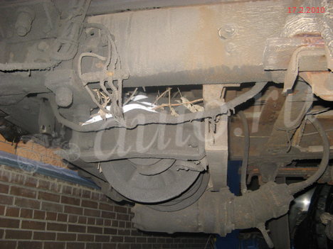

Вот накопал,данных никаких,только фото.
Добрый Фей
- ФАНАТИК
- Сообщения: 3138
- Поблагодарили: 3 раза
Re: Гидролебедка (попытка номер2)
то что приведено на картинке. Стоит аксиально-поршневой насос-мотор. Денег начинает стоить от 17 т.р. основной минус безумный расход (жидкости). так что лебедиться с такой лебедкой нужно на хорошо повышенных оборотах, но при этом она довольно скоростная.
