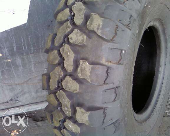

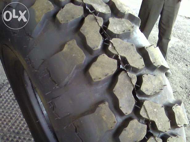

а что за резя такая ??
[img]http://46.img.avito.st/640x480/398196646.jpg[/img]
л-т
Сообщения: 2000
Откуда: Крым,Феодосия.
Re: Типы резины , которая ставится на ГАЗ 66
Сообщение л-т »
На "наварку" очень похожа. у нас такую продавали.....

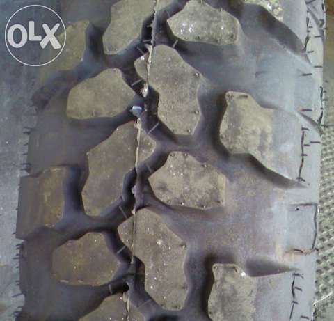

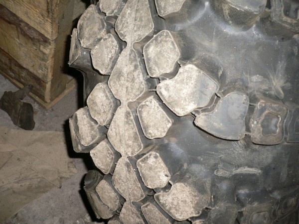

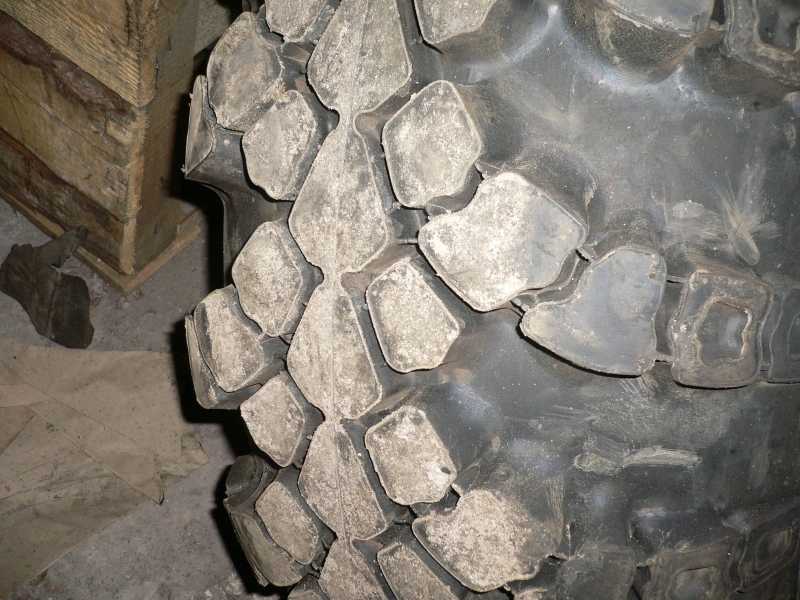

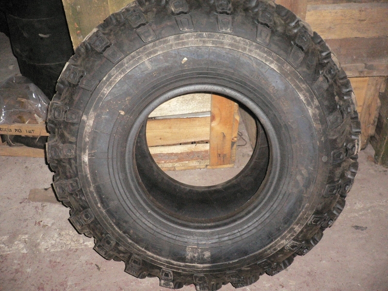

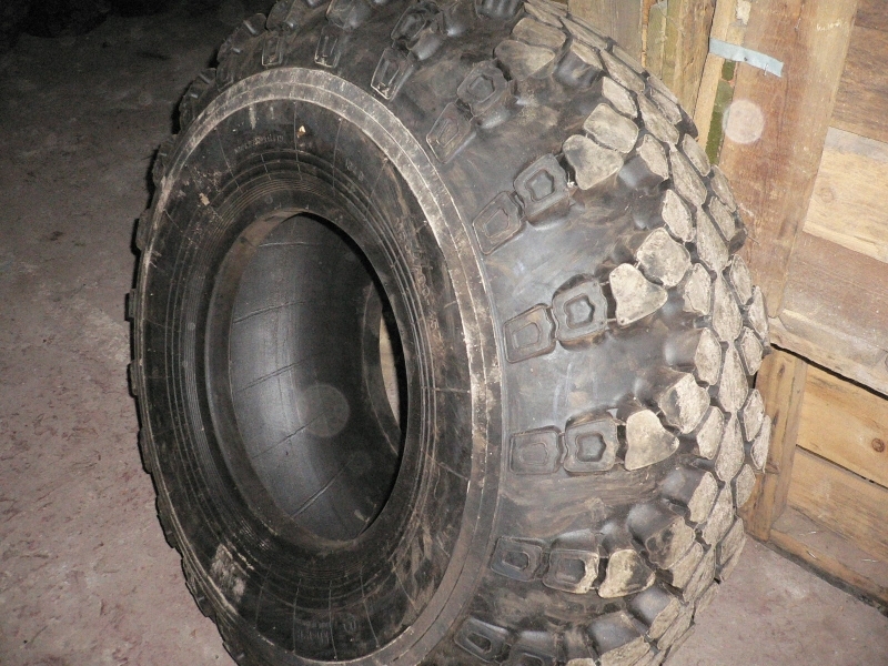

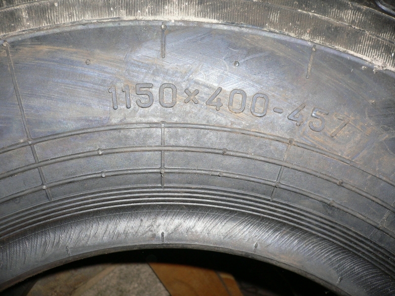

Здравствуйте, подскажите пожалуйста, очень сильно назрел вопрос о смене резины, нашёл вот такую
Народ, кто в курсе, что за резина такая, не могу выведать маркировку, но говорят что на шишигу встаёт нормально? Хочу себе поставить! Стоит ли заморачиваться и кто ездил на такой?
oboron
Сообщения: 252
Зарегистрирован: 15 мар 2013, 15:35
Откуда: Был приморский...
Сообщение oboron »
KIPILLNSK писал(а):Здравствуйте, подскажите пожалуйста, очень сильно назрел вопрос о смене резины, нашёл вот такую
это КИ-126
почитай. думаю желание сразу отпадет ставить...
http://www.gaz66.ru/forum3/viewtopic.php?f=31&t=17013
