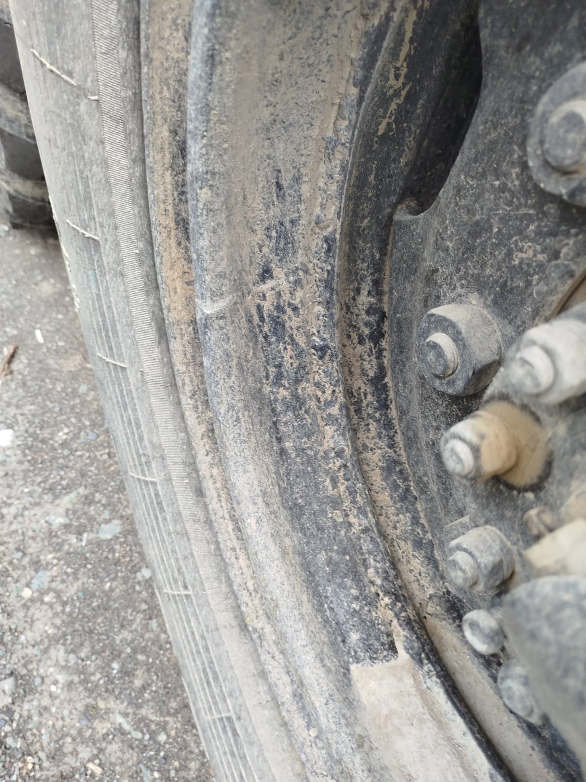

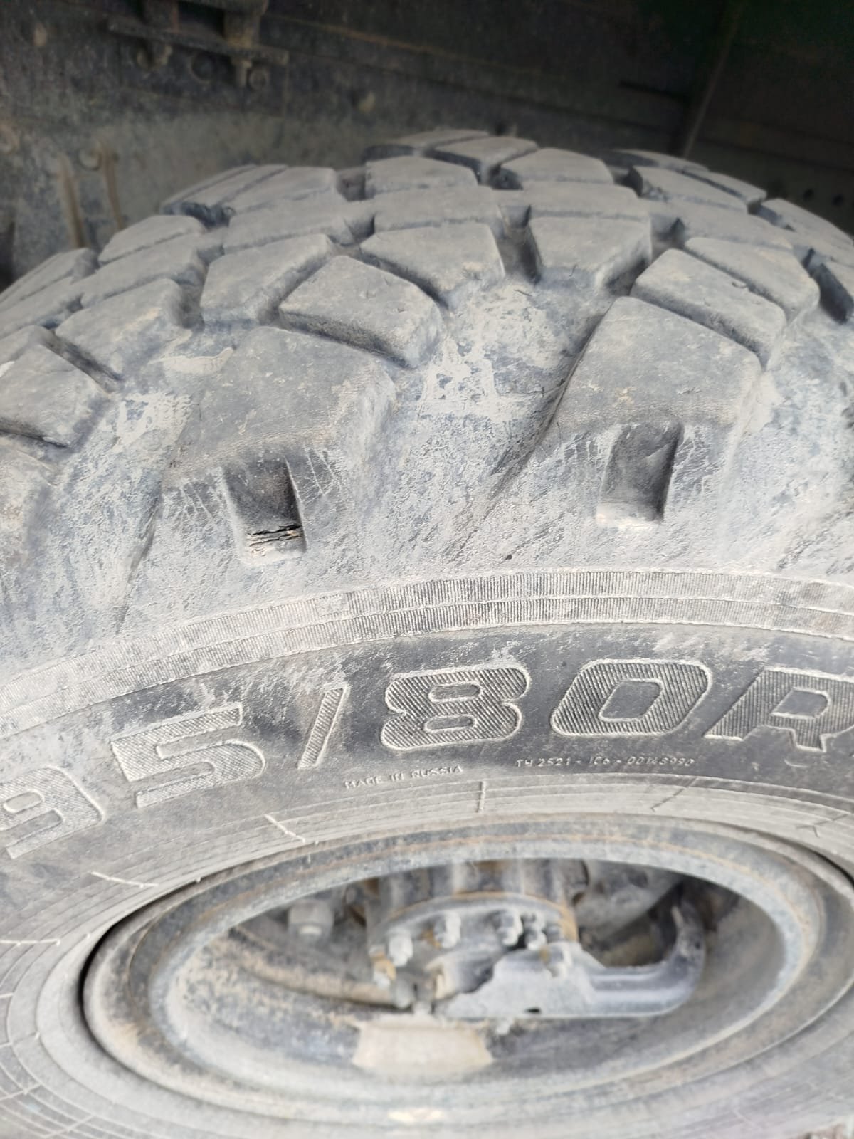

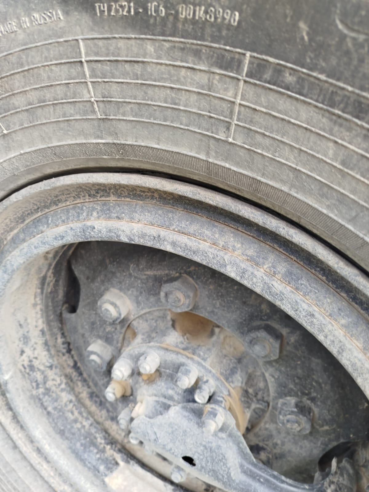

Сообщения: 2466
Благодарил (а): 263 раза
Поблагодарили: 256 раз
Изготовление дисков 20" 21" и 22.5
kolinz,
kolinz писал(а): 22 июн 2025, 19:10 Что то около 35 мм.
их(кольцо запорное) есть два вида,одно около 40 мм,второе около 60 мм,у меня к зил диску приварены вставки от маз диска около 90мм,(смотри как закрывает ступицу,что бы кама сидела на широком диске,получилось около 11 дюймов,зил диск идет 8,запорное кольцо стоит широкое,около 60 мм,бурт резины залазит на замок-кольцо.....сдуваюсь часто,и сильно,ни разу не разулся,не провернулся,вообщем маз замок(широкий)тема :wink: ,у корефана 66 на ои 25 был,диски от маза с вареными серединами от 66того,тоже сдувался постоянно,аж до вакума,не разу не разулся,замок тоже широкий был.
зы.где то лежит запасное замочное кольцо,широкое,поискал сегодня наскоряк,быстро не нашол :sad: ,но найду зафотаю ширину. :ok:,оно не только кольцом держится,на него бурт резины натягивается,замок хер спрыгнет,пока колесо не просадишь -не стянешь с него,ну оооочень сильно -много.
почему завод не замутил такие замки на зил-дисках,х.з.
