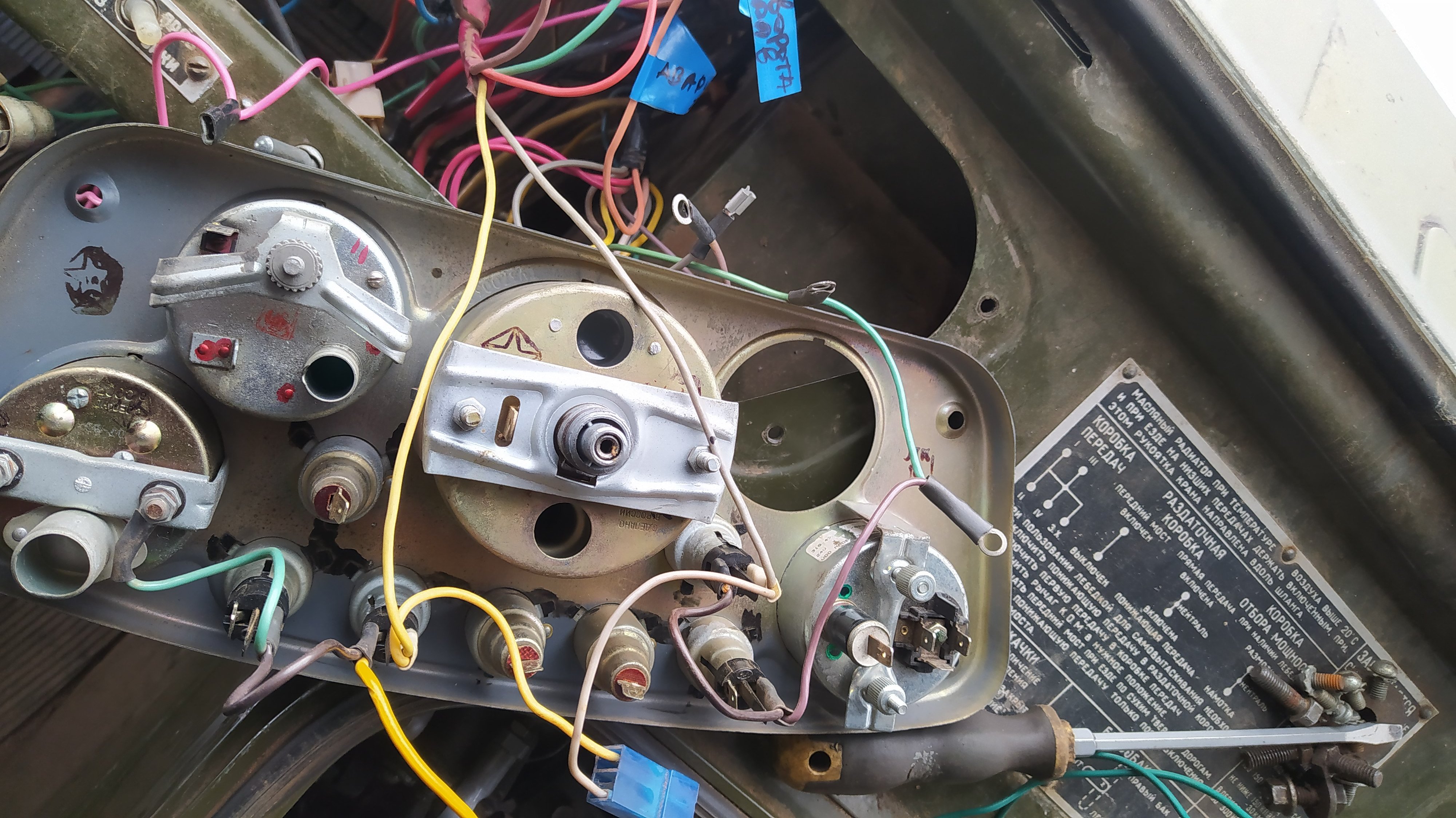

Приборную панель вообще съемную сделал.Провода длинноватые выпустил,надо укоротить.

kolinz писал(а): 05 мар 2024, 19:04 Приборную панель вообще съемную сделал.Провода длинноватые выпустил,надо укоротить.
Ну это логично на 66 , панель условно не съемная , я честно не очень понимаю как ее монтировали на заводе , вариант только один , все жгуты сначала прикручивались на панель потом панель ставилась и жгуты растягивались , по другому просто не реально .
Тахометр нужен , и перенести датчики подкачки

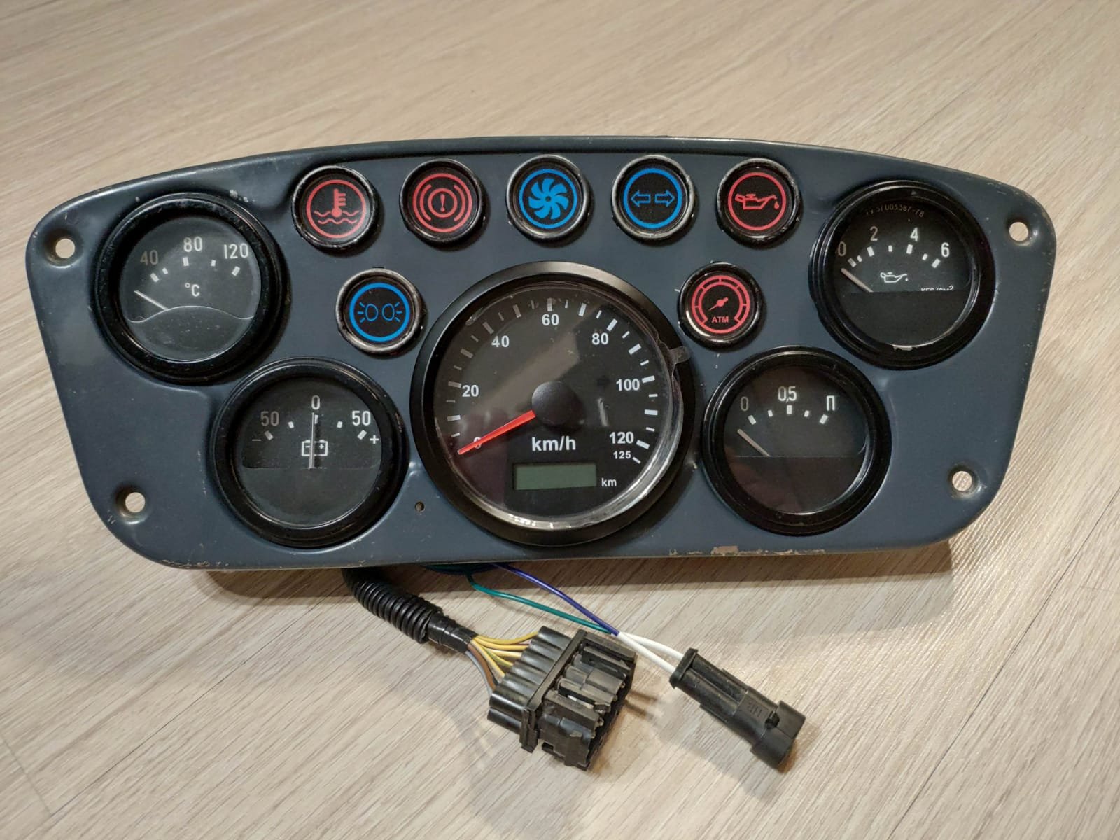

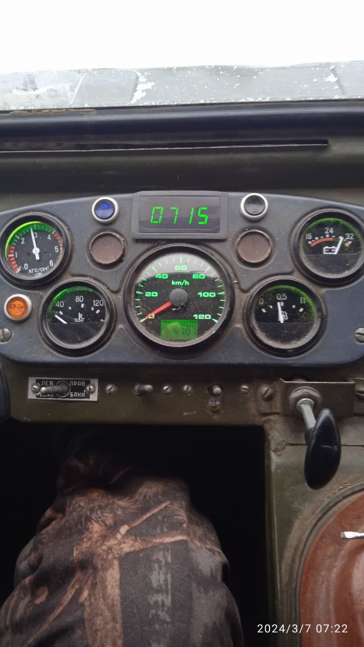

Когда машину собирал, тоже сделал панель съемной. Очень удобно.
Так как проводку собирал свою, с нуля, силовые провода сделал немного длиннее.
Панель приподнимается и клеммы спокойно откручиваются.
От амперметра не стал отказываться - нравится и привык к нему.
Периодически проверяю затяжку гаек на приборах небольшой трещоткой с головкой.
Но сделал вывод, что после второй подтяжки, если резьба не перетянута и гайки нормальные (широкие), ничего не откручивается.
Вольтметр есть возможность в любое место воткнуть.
У меня один в USB зарядном, второй перед глазами сверху, на часах.
Панель:
Второе фото - уже позже переделанная панель с гпс спидометром и своими глазкАми.

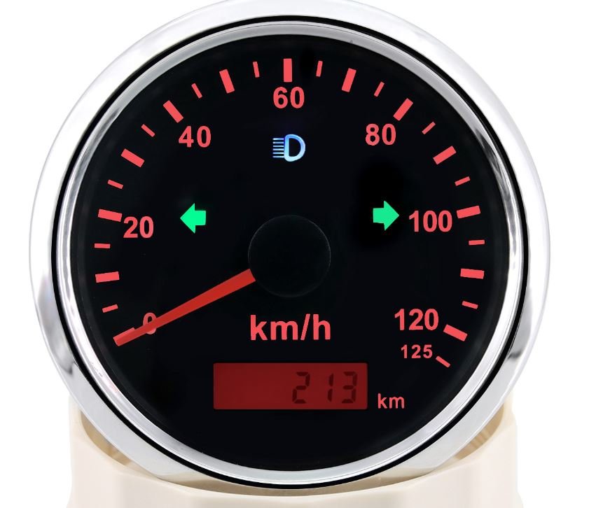

kolinz писал(а): 06 мар 2024, 06:36 сигнализатор включения дальнего света подключен?
Да, подключен. В гпс спидометре есть встроенная лампочка (как и повороты, кстати), на нее и вывел.

kolinz писал(а): 06 мар 2024, 06:36 На схеме я его вижу,а в жгутах провода нет.
Ты этот глазОк имеешь ввиду?
Он не подключен, сделал его, как штатный, позже придумаю, что им сигнализировать.

Глазок в кружке,это фонари автопоезда.Я его пока оставил подключенным.У меня на прицеп все исправно,можно зацеплять.

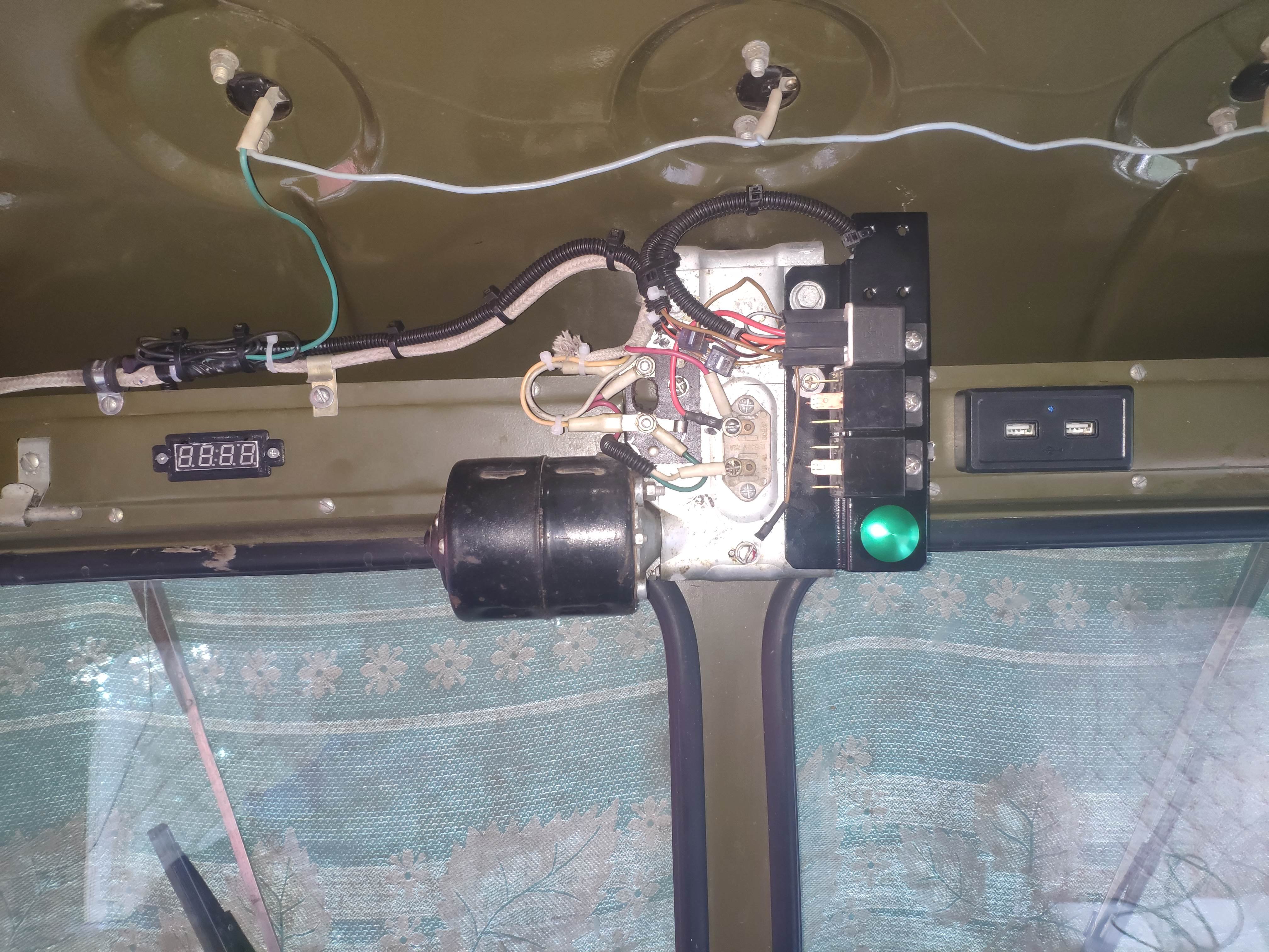

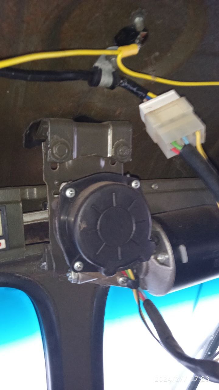

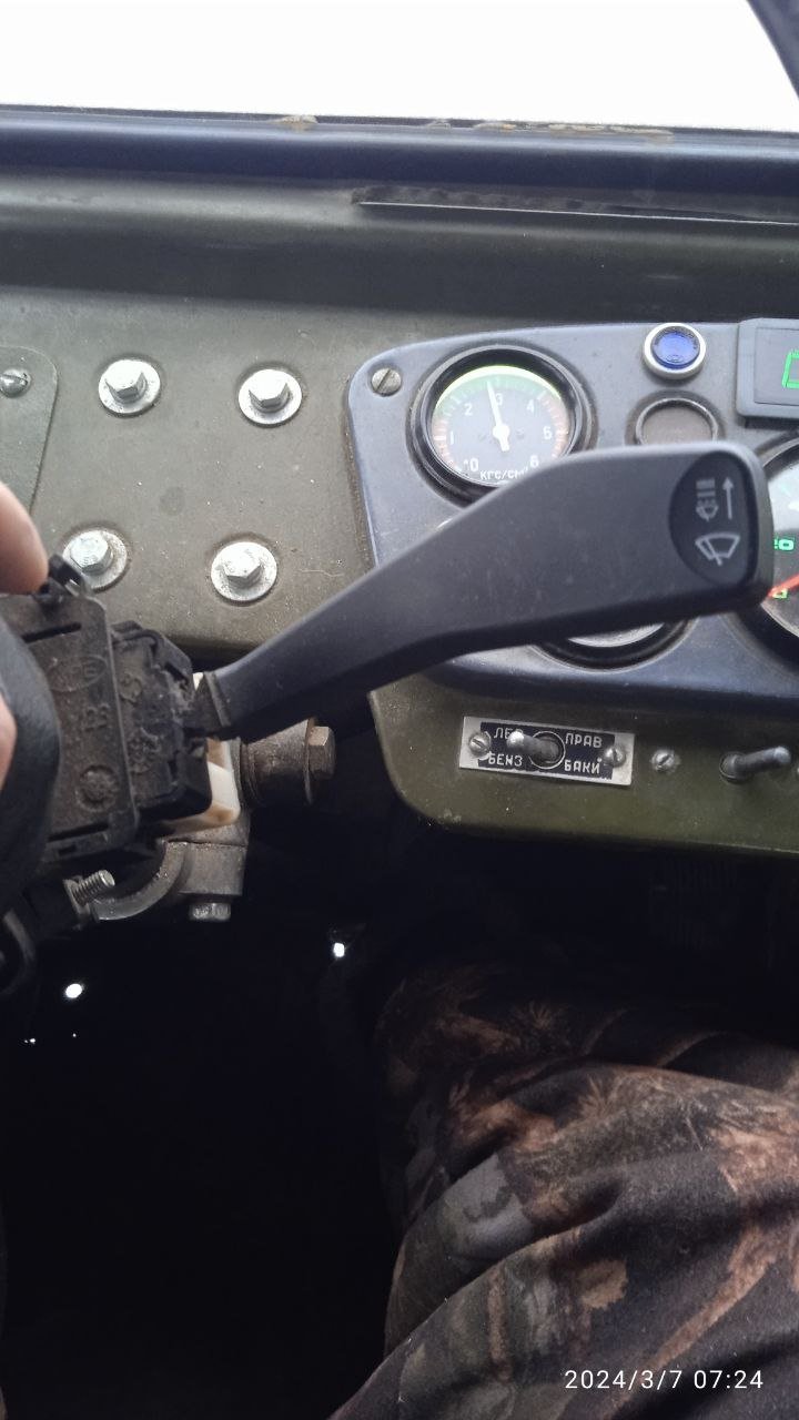

Дворники КАМАЗ, управление подрулевой ПРИОРА, реле дворников 89.3777 с паузой

СергейШмырин писал(а): 07 мар 2024, 09:27 Дворники КАМАЗ,
Расскажи подробнее как это всё поженил. Есть редуктор с моторчиком от КамАЗа,

танкист 204, возможно я не точно выразился.На основной панели,глазок (стрелки в разные стороны)по данным интернета обозначен как сигнализатор включения фонарей автопоезда,провод дальнего света был подключен к нему.
Сообщения: 2917
Поблагодарили: 107 раз
Электрооборудование 24 вольта.Копилка информации.Обмен опытом.
Данные интернета неправильные. Сигнализатор огней автопоезда находится рядом с тумблером, слева внизу, зеленая лампочка. Сигнализатор дальнего света в спидометре, маленький зеленый глазок. Лампы на панели, для аварийной сигнализации, если их использовать на постоянную, будет слепить в глаз и перебивать аварийную информацию, по крайней мере при штатной яркости.
