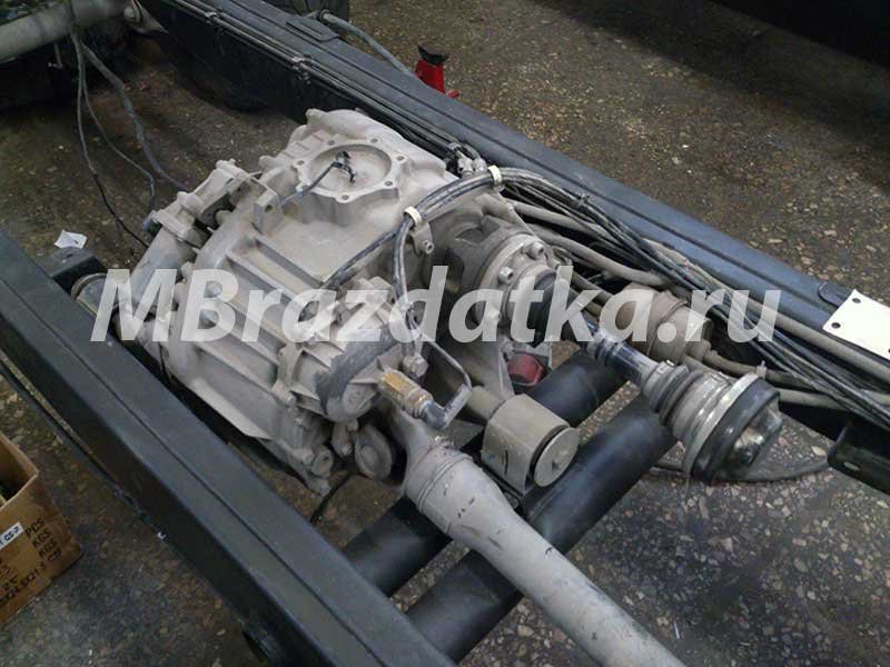

Есть вот такая штука , у производителя можно заказать любую комплектацию на память отключение переднего и заднего мостов в любом положении это для роккроулеров чтоб смещаться вбок по стене .
Широкий выбор понижения , вариант с тремя скоростями , единица две пониженных , повышенная единица пониженная
фулл тайм партайм , гарантия на 1000 ньютонов или усиленная до 3000 ньютонов
https://blokirovka.ru/product/razdatoch ... s-atlas-2/
