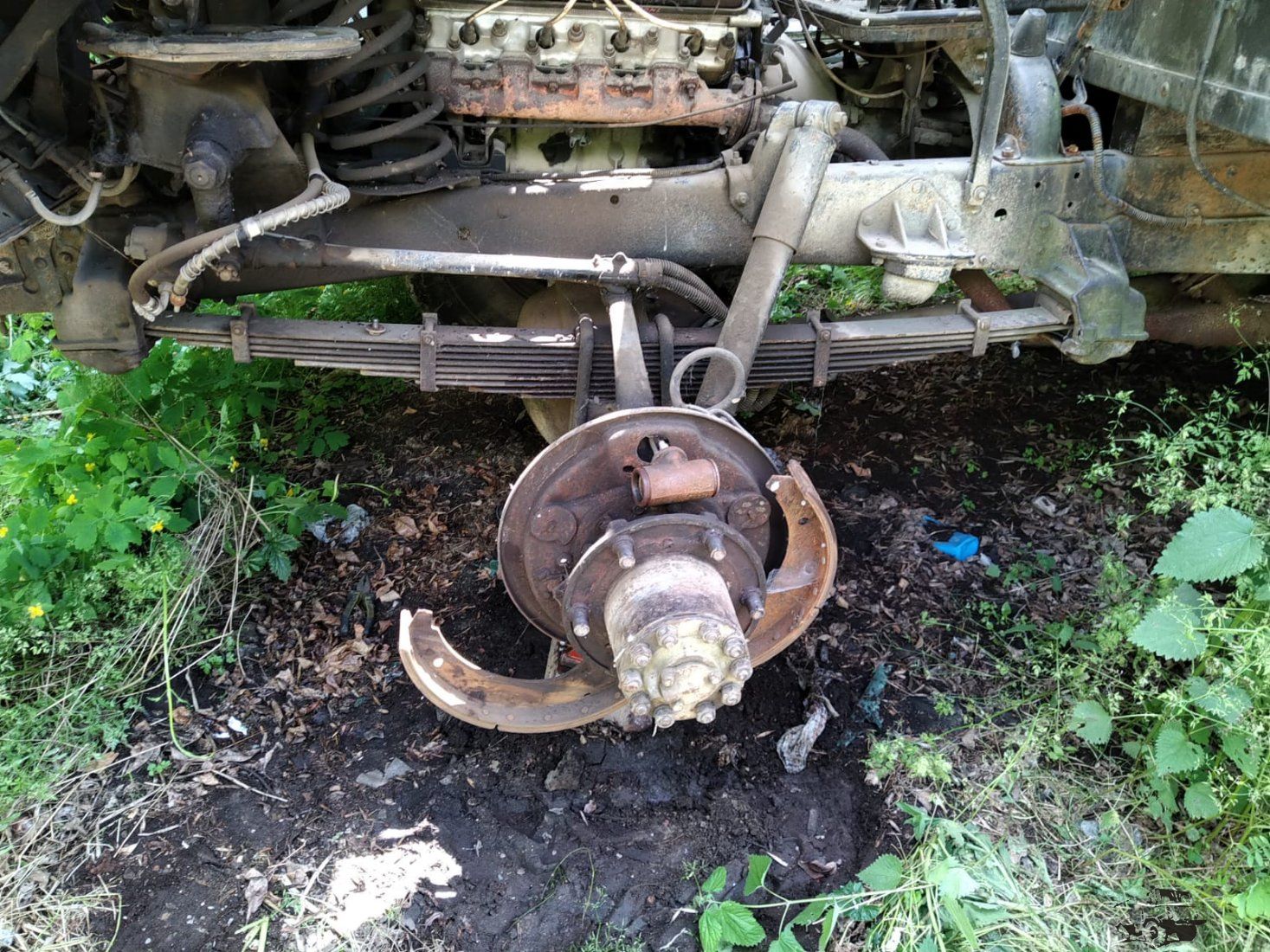

Про тормоза. Сток вариант для бедных. На переднюю ось ставятся задние тормозные щиты и 38мм саморазводящиеся тормозные цилиндры от 3308. и НАМИ спит спокойно, и цилиндр вверху меньше перхоти ест и колодки подводятся и тормозят вменяемо.
