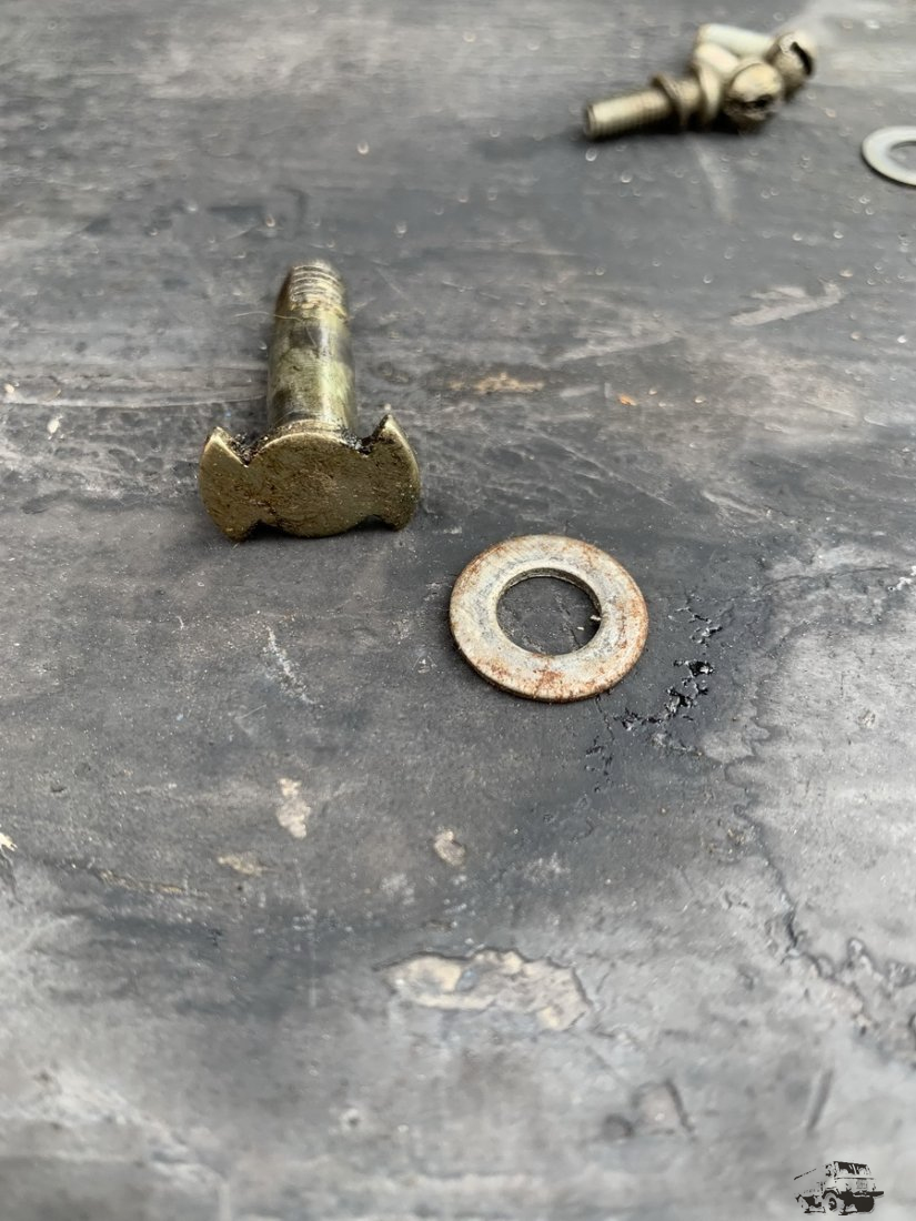

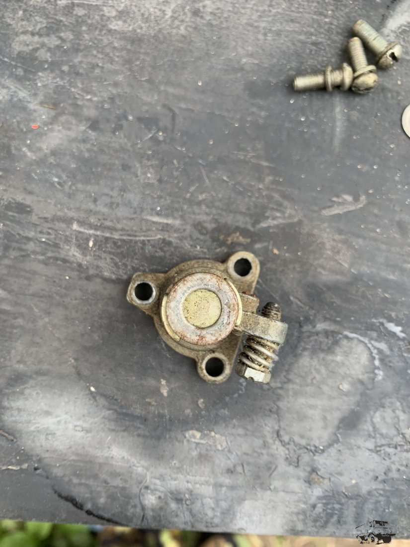

По поводу переворота оси заслонок. Осенью провёл эксперимент, цель которого была упростить процедуру переделки до безобразия, то есть до максимального минимума. ) Короче говоря просто приварил шайбу на внешнюю маленькую ось, которая вращает уже саму ось заслонок, и проточил в ней новые пазы под ответную часть с заслоночной стороны устранив тем самым свободный ход.
Ну не хотелось попусту трогать карбюратор. А что-то улучшить руки чесались. )
Может кому пригодится.
