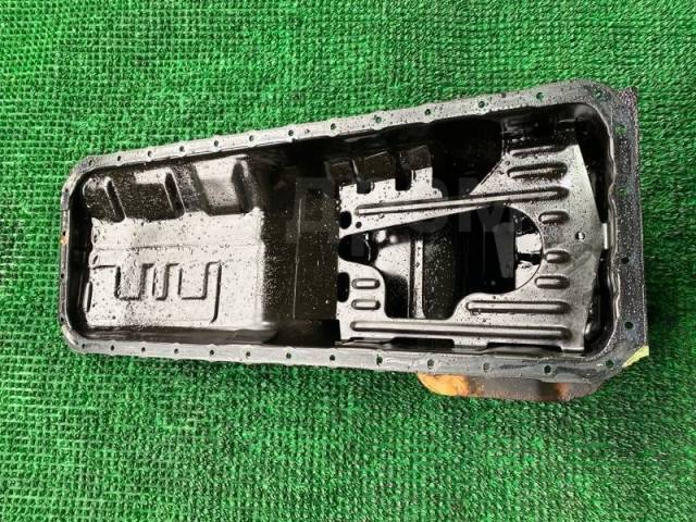

Смотри как сделано в 66,чтоб задние цилиндры не хапнули.Получается,когда машина в гору идёт,от задней части постоянно отливает по каналу правой стороны.

Не это ерунда если речь идет про реальные углы 45-60 градусов куда машину надо затаскивать все масло будет у задней стенки , а геометрия поддона 66 скорее продиктована наличием яблока редуктора и сохранением объема масла без увеличения ванны .

Если городить противвотливной поддон это точно не конструкция 66 , надо углубить ванну и перекрыть герметично ее пластиной наполовину сверху как пеногаситель только при наклоне даже вертикально 50% или более масла в зависимости от того на сколько перекрыта ванна сверху останется в ней , а масло которое будет сливаться с двигателя будет попадать через оставшшеся окно
Останется правильно разместить маслозаборник под пластиной ну и согнуть маслопровод для этого .
Если вырезать отверстие размером с маслозаборник и полностью заварить сверху ванну то появятся противоотливы при боковых кренах хоть и не такие развитые , надо сделать такую непроливайку

Ролик на 13+ кончился.Нарисуй схему,как поддон видишь.По мне,так поддон 66 такой конфигурации не только из-за моста.Если в гору идти,то заборник как раз расположен на точке слива и обсыхать не должен.Получается все масло находится в заднем нижнм углу чаши ,боковом сливе и упирается в заднюю пластину поддона.

Можно сделать схему как на 66 это тоже самое что и описал я , только в моей конструкции все остается в нижней ванне , а на поддоне 66 два козырька спереди и сзади , оба варианта будут работать выбирай какой проще , но если прям так много уклонов объем поддона надо увеличить , не обязательно делать это в низ можно нарастить в бока , такими ушами

Боковые баки никогда не поздно приварить.Пока планирую срезать чашу поддона,она сзади и подварить поддон от 66.Спереди получаю естественную пластину из мелкого днища поддона,а с зади будет штатная пластина 66.Обьем масла теоретически увеличится из-за бОльшей глубины поддона.Заборник укорочу и доверну до места установки его в 66.

По большому счету всю конструкцию можно будет проверить масляным щупом , заедешь на нужный угол и просто проверишь уровень масла ,
С чужим поддоном не получится что он течь будет по креплению к двигателю ?, может из родного городить как минимум сохраняешь посадочное , плюсом посмотри может получится вырезать поддон так чтоб оставить ванну сзади ну наростишь ее вбок , надо посчитать максимальный ход моста , кардан лебедки по идее мешать не должен , оно даже если близко 20 мм ни хрена страшного

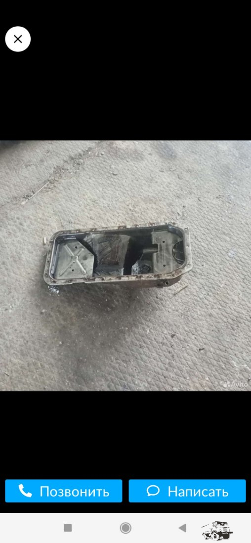

Поддон останется штатный,от него только чаша обрезается.К нему подварится поддон от 66 с отрезанным флянцем.Пока план такой.У 66 поддон уже на 2 см,как выйдет надо поместу смотреть.

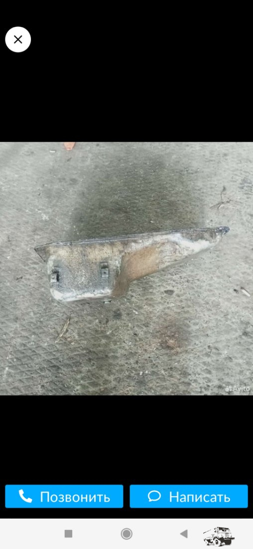

Там без вариантов резать.Если мотор опустить на 2 см,то сливная пробка упирается в яблоко моста.

А если чисто в качестве бреда , сделать спереди еще один накопитель масла , родной подрезать по форме яблока чтоб там остался заборник и щуп , а передний расширитель будет с ним соединяться трубой 2" , и играть роль расширителя и иметь пробку для слива
Весь этот мозговой штурм исключительно для сохранения штатных деталей маслозаборника , я с некоторых пор не люблю варианты у меня и у Майкла Джексона.
В варианте с поддоном 66 придется переделывать поддон маслозабор и щуп , в идеале только поддон
Есть опасность при крене вперед перетекания масла в передний расширитель но тут возможно решит проблему объем масла , плюс охлаждается лучше менять реже

Чаша поддона над балкой моста стоит с зазором наверное 5 см(мотор постоянно двигал,зазор менялся,конечный не посмотрел),заборник идёт через весь двигатель назад,место под крепление подвеса заборника есть на каждом бугеле.Так,что в моем случае только резать поддон и укорачивать заборник.Увеличивать поддон только из-за охлаждения масла нет смысла,теплообменник в моторе присутствует,масло охлаждается эффективно.

kolinz писал(а):[post]447719[/post] Так,что в моем случае только резать поддон и укорачивать заборник
Ну тоды дерзай, лечить по фотографии не видя всего достаточно сложно с противоотливами вроде разобрались.
