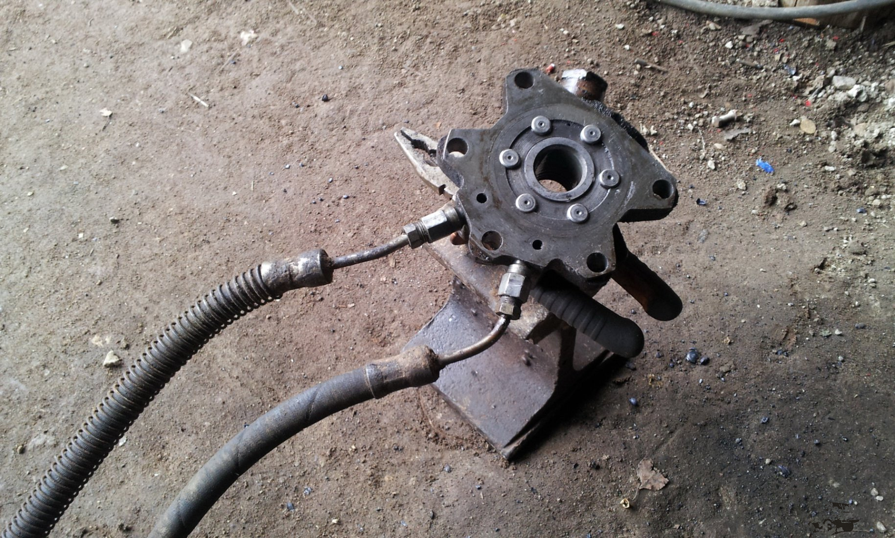

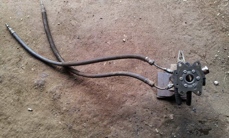

А потом ещё в трёх плунжерах из шести, что видны на фото, пружины заменил на бочёнки от клапана-донора и рулить стало совсем приятно.

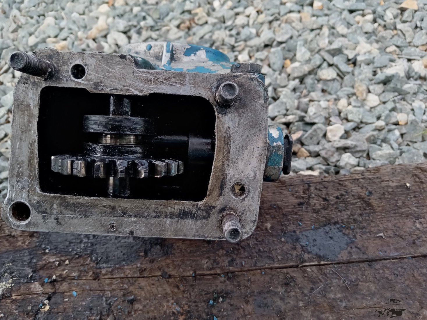

[ref]Пархат[/ref], на правом стоит ком на самосвал.

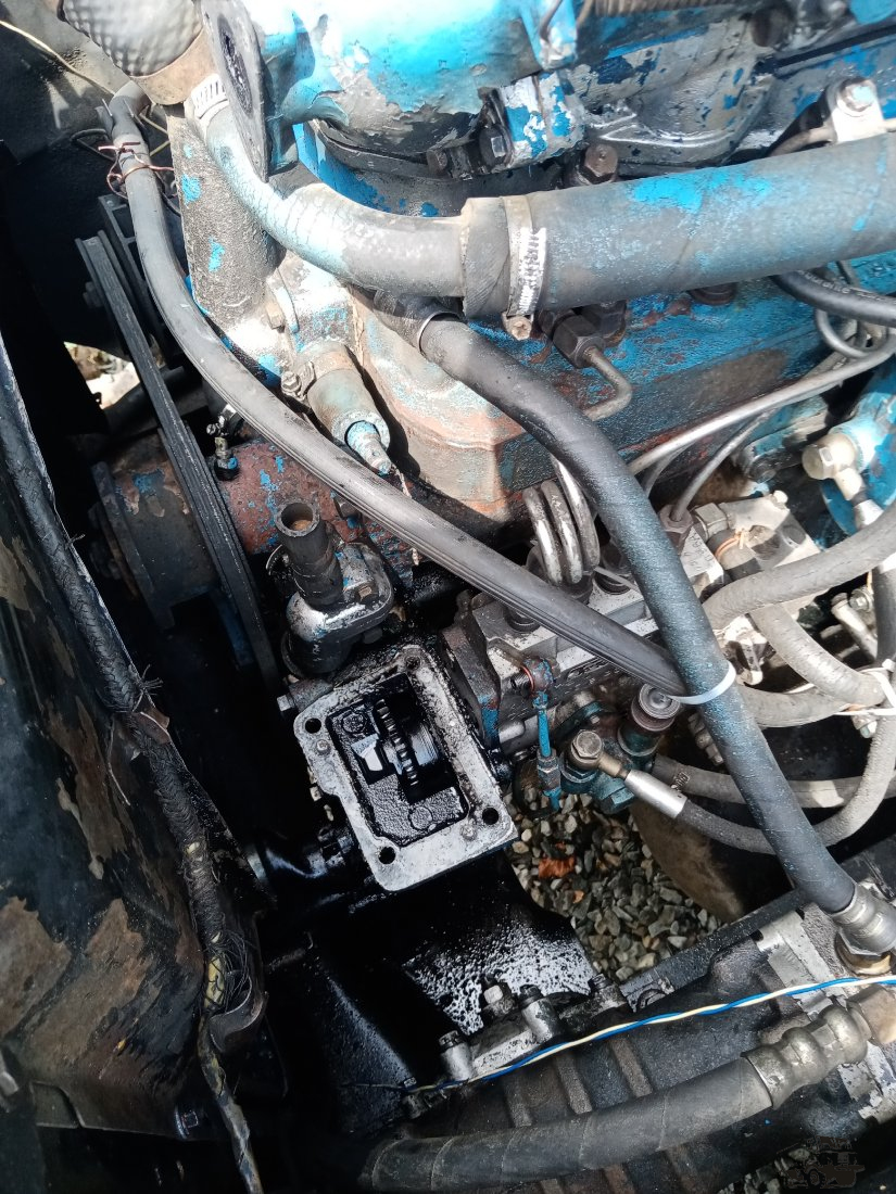

[ref]Славон[/ref], приветствую, не замечал этого уха, когда отмывал да шприцевал ну седня погляжу внимательнее, седня пробный выезд проверить как машина ведёт себя с прикрученной раздаткой по дороге))) что касается сварочно токарных работ, вот с этим у меня все плохо.

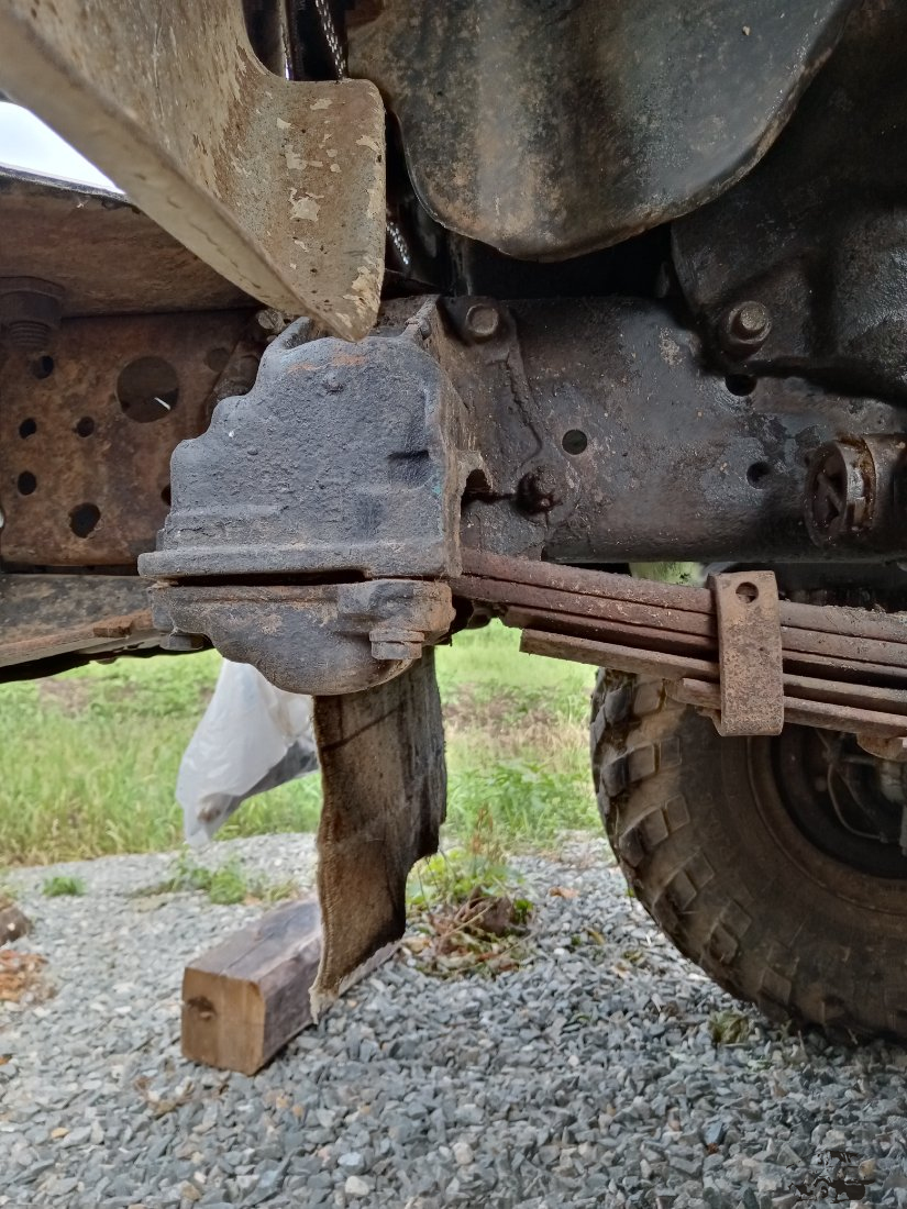

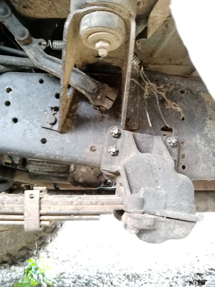

[ref]TIGER 74[/ref], крепление рессор

RAT писал(а):[post]438980[/post] трубки тонкие мы 1\4 ставим , есть зависимость если сечение не достаточно руль запаздывает , по хорошему в гидросистеме иметь максимально возможные сечения
В целом согласен, но в данном случае хватает.
Кроме помощи в усилении оно ж ещё хорошо как демпфер работает, комфорт при рулёжке намного выше чем просто с усилителем.

С прикрученной РК на совесть, машина стала ехать на много лучше, пропало дрыгание, дергание, вибрация стала меньше, в общем полет нормальный!!!

Кто что думает??? Заварится полуавтоматом?
Благодарил (а): 267 раз
Поблагодарили: 264 раза
Mityai писал(а):[post]439056[/post] Кто что думает??? Заварится полуавтоматом?
озвучь все варианты

[ref]serega.kam[/ref], полуавтоматом швом или полуавтоматом с латкой

Наверное, верным будет сделать так! Разрезать трещину, заварить и сверху латку ромбовидную...

[ref]АРС[/ref], хотелось бы быстрее, швом, но с латкой будет надёжнее
Сообщения: 4696
Поблагодарили: 205 раз
Латку не надо.Проще шов с обоих сторон слегка разделать и заварить.Концы швов,которые в отверстия выходят рассверлить или напильником обработать.

Снял поставил, надо опять снимать, поленился крышку маслоприёма открутить как оказалось зря из под неё и подтикает масло.

[ref]kolinz[/ref], так наверное и сделаем, полуавтомат с газом всетаки варит хорошо.
Сообщения: 3937
Благодарил (а): 38 раз
Поблагодарили: 222 раза
Mityai писал(а):[post]439093[/post] так наверное и сделаем, полуавтомат с газом всетаки варит хорошо.
если он на 380 в состоянии прогреть такую толщину и металл рамы не требует какой то хитрожелтой присадочной проволоки
Так середина рамы самая не нагруженая часть , разобрать трещину болгаркой засверлить отверстия по краям трещины если требуется и варить , возможно под обычную дугу проще будет подобрать электроды а ампеража ей точно хватит
