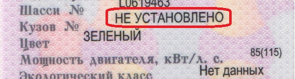

У грузовиков графа: Кузов отсутствует или Кузов не установлено, это норма и на учёт такие машины встают.

Если регистрационные данные не соответствуют фактическим. Если в данных "не установлено" или "отсутствуют" и на авто хер чё видно, то повода для отказа нет... кроме когда вообще нет идентификации, никакой.

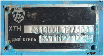

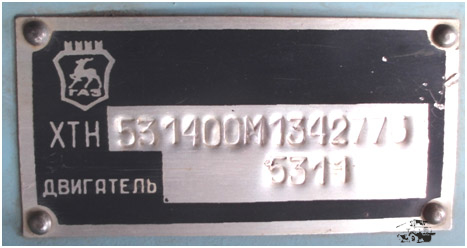

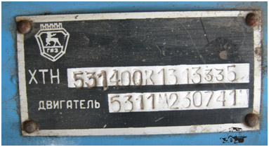

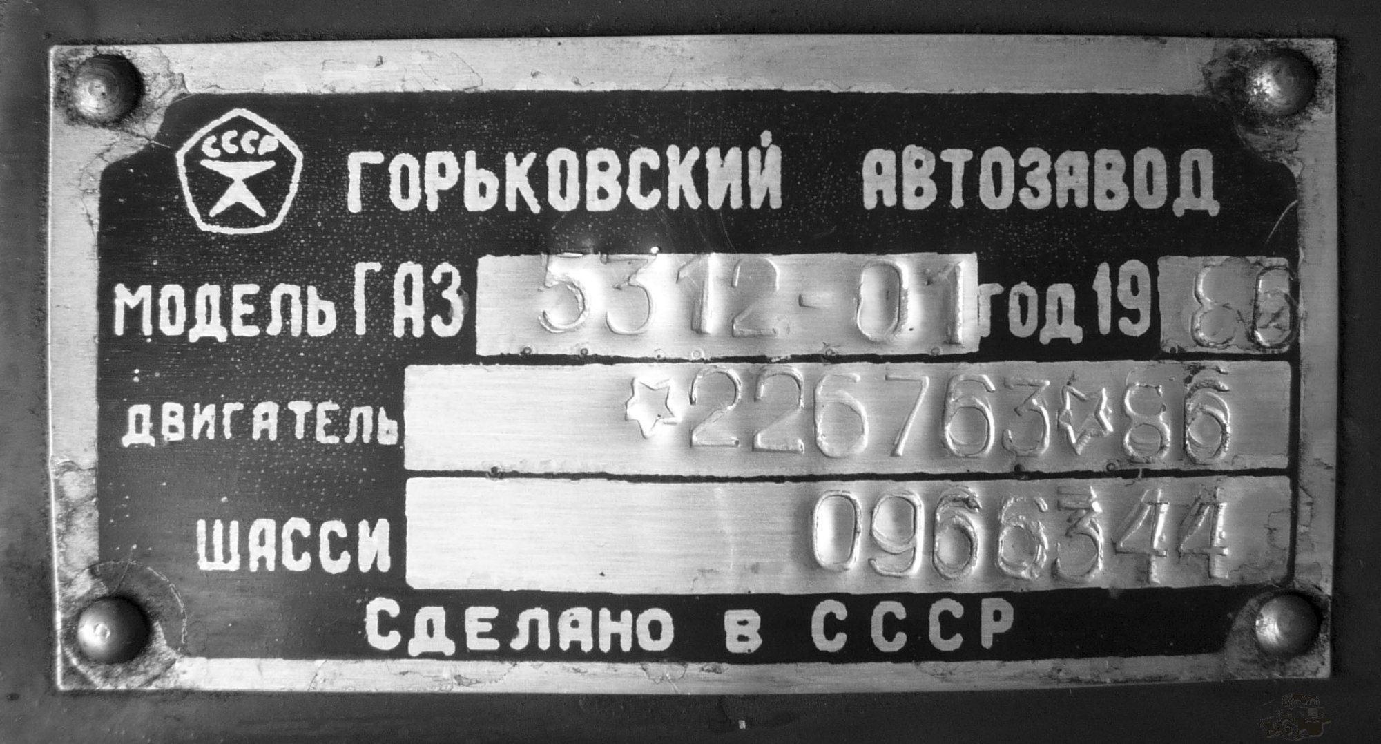

Решил посмотреть шилду на кабине и не обнаружил. Видимо забыл поставить когда менял кабину. И походу вместе со старой кабиной сдал в утиль. Газовских несколько шильд есть. Большая просьба у кого есть возможность, интересует как выглядит шильда газ-саз 3507 на базе 53 газа 1987 года выпуска, сделать фото. Шильду готовы сделать, предлагают ту у которой значок Газа в левом верхнем углу и 2 номера: ХТН и двигателя

Вот такие фото есть, 1991, 1989, 1990, 1990 года выпуска:

Вот эта табличка 1986 года, 1987 года не нашел, когда был переход на новые таблички тоже не нашел.
Думаю, если в ПТС указан вин ХТН, то табличка наверное нового образца, если просто модель авто то старого.

Спасибо. Будет те что с вверху, только ещё в правом углу знак качества. Буду надеется, что прокатит. Года 3 вообще без нее ездил. :-o
