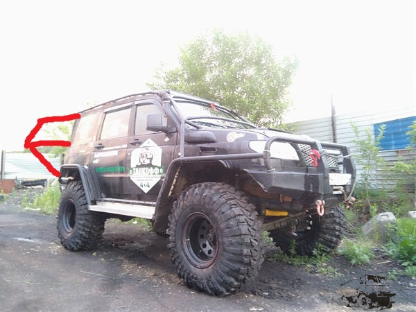

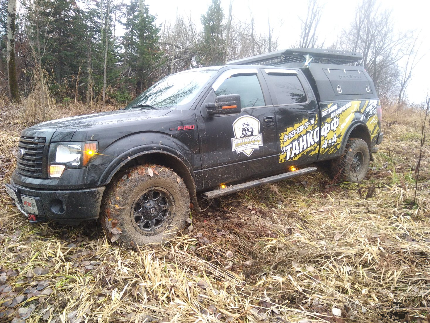

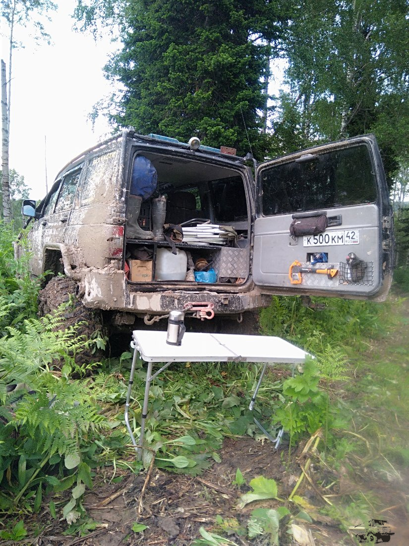

Если оставлю Патриота , сделаю подъемную крышу , как на фото на предыдущей странице , но кроме проблем с законом , машина устала , вернее мы уже устали друг от друга , 12 лет она строилась , резалось , варилось , ломалось , усиливалось , есть же предел .
Ну и фотокарточек вам , там где то даже и моя физиолицо имеется .

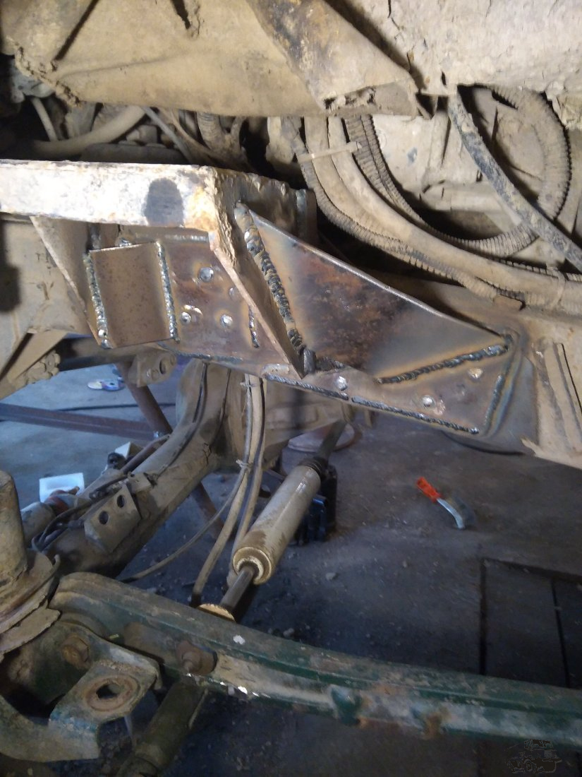

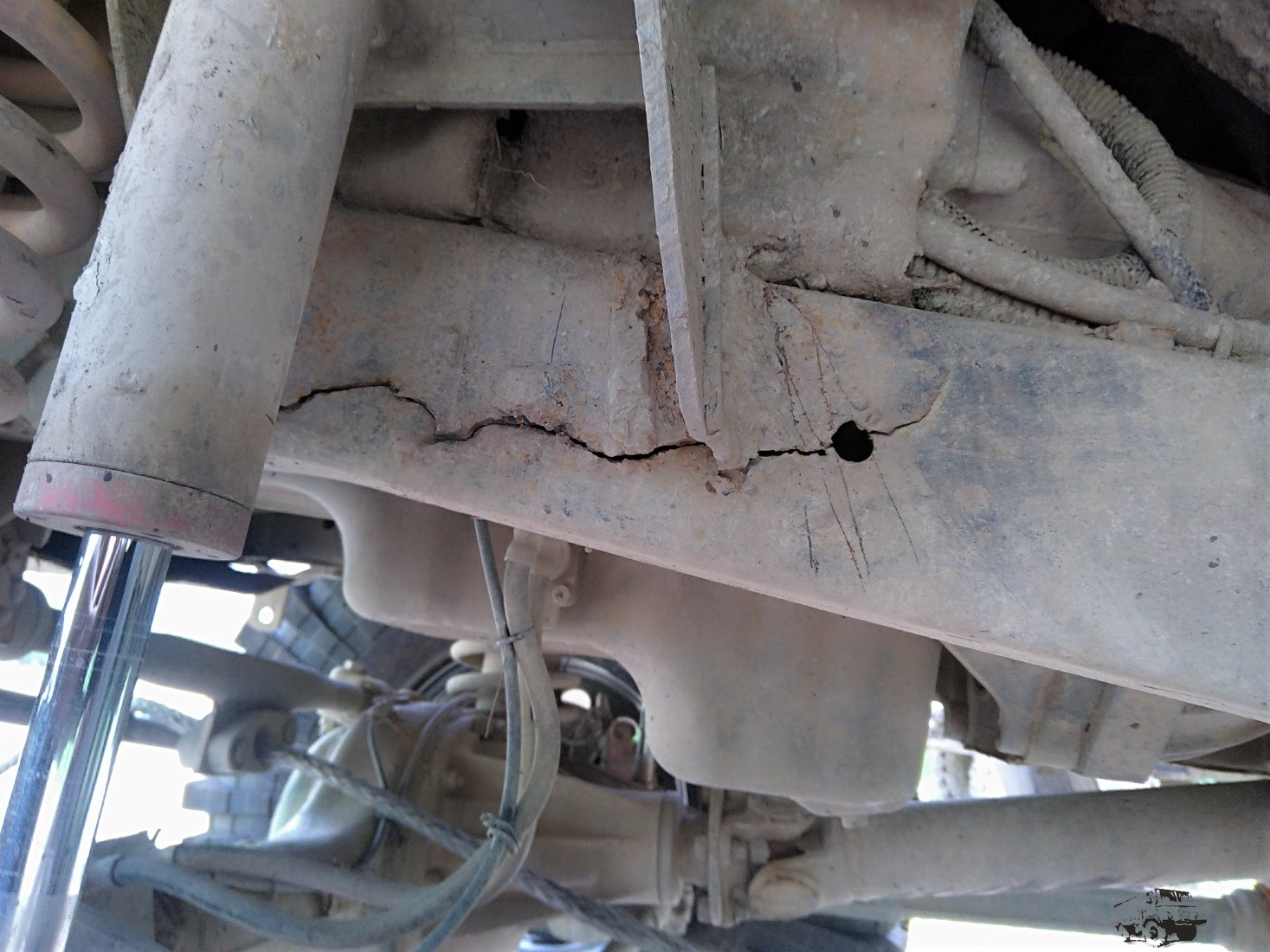

а зачем топор на задней двери?внутри :?:
и был бы крепёж аморта прикручен к раме,(а не приварен)ничего бы не лопнуло :D

serega.kam писал(а):[post]430158[/post] задней
Затем , что бы можно было открыть дверь и взять ЧИСТыЙ топор .

serega.kam писал(а):[post]430158[/post] аморта
Если это шутка , надо Регину Дубовицкую звать , а если серьёзно , там на этом плече и пружина с бампстопом и аморты , на которых мост при ходе вниз виснет , надо было косынить , делать тросики на отбой и связать сверху кронштейны амортов распоркой , но со словами потом сделаем , 4 года отъездил , пока лопаться не начало.
Пока усилили , раскосынили

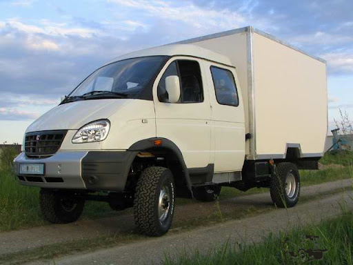

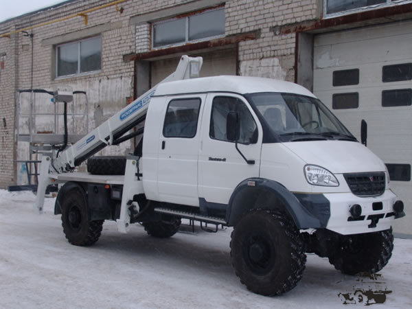

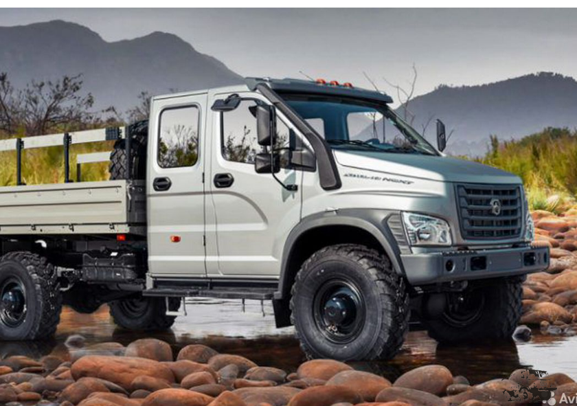

Хозяин барин, просто егерь с двойной кабиной по габаритам уже 3 осный 131 его тоже ещё с двойной кабиной найти можно

[ref]RAT[/ref], Егерь двойная кабина , может быть как с коротким кузовом , тогда база 3770 , так и с длинным кузовом , там уже хорошо за 4 , но даже с 3770 , он звездец какой не поворотливый.

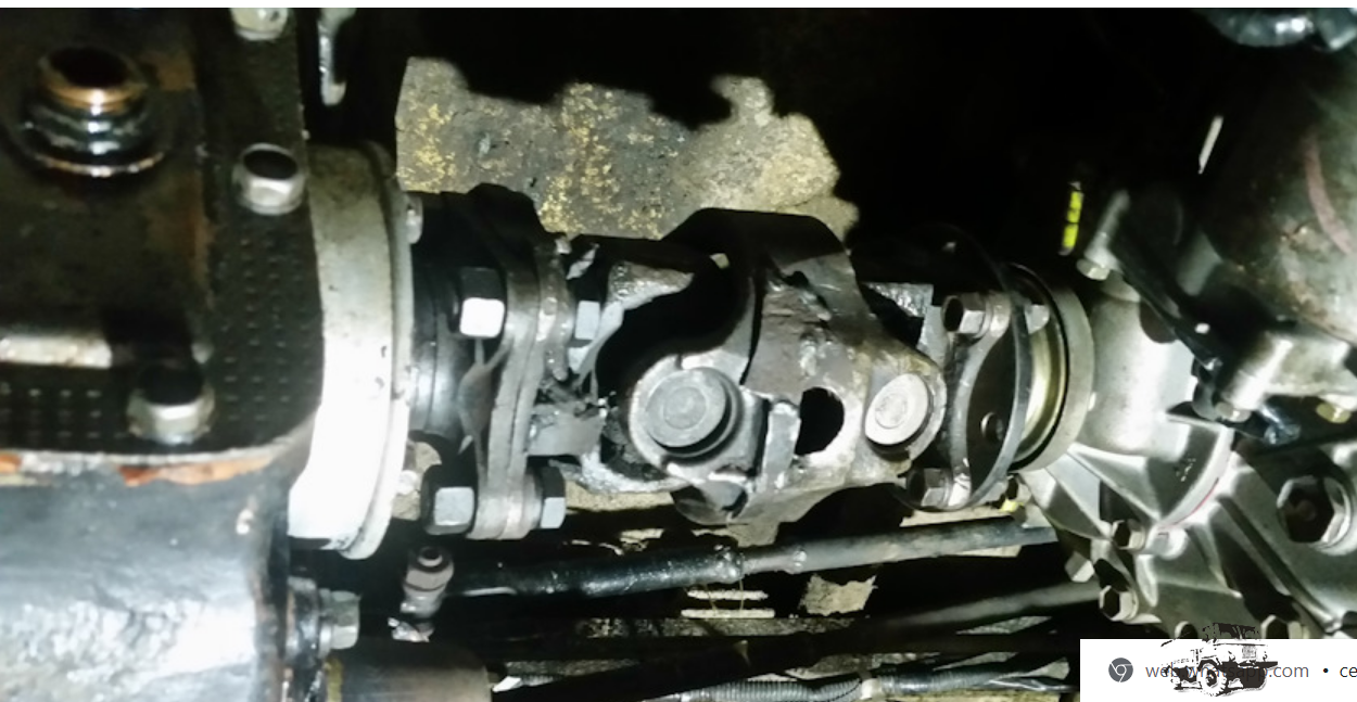

1. Я у себя не зря сказал что на этом моторе коробка без раздатки от автобуса. промежуточный кардан получился 36см. если ставить муфту с раздаткой ана тупо не влезает. надо двигать родную раздатку, а если ставить бэтэр то и подавно. задний кардан встанет вертикально. Перешивка рамы.

1. промежуточный может быть максимально коротким
вот здесь 36 ? или меньше ?
Дальше - длина РК у ТЛК 80 , то же разная , у меня Парт-Тайм с араба , она короче фултайма

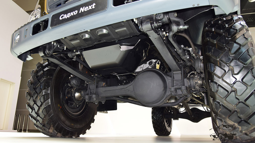

- Садко Некст
Проставки по месту и не факт , если говорим про кабину 66-го - можно бодиком обойтись.
