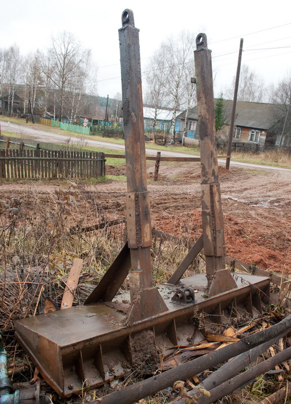

Очень хорошо и просто сделано.

Есть идеи из чего сделать нижнюю резиновую полосу?

Волоснянковый вжужик писал(а):Есть идеи из чего сделать нижнюю резиновую полосу?
может из резины? :D
говорят старые покрышки автомобильные можно резать электролобзиком.
боковины отрезать .только поискать без металлического корда.

Ребята, все гораздо проще... Полоски такой резины продаются отдельно, в магазинах для агротехники... и еще, на креплении отвала обязательно должен стоять демпфер...

у нас на отвале сталь , полоса 15 мм толщиной , а вот сам отвал на резиновых демпферах

Строил когда-то себе на 80-ку,отвал,чистил-толкал...
пока снег мягкий-пухлый,его нужно быстро убирать,пока не укатали-накатали...
отвал будет убирать -хорошо.
как только снег укатаный,всё приходилось на балки держащии отвал ложить заранее приготовленный швелер,на него накидывался сам снег,и отвал придавлевало,он становился тяжёлый ,и болиемение начинал подрывать-но ОЧЕНЬ нежно :D надо двигатся,но всё равно дорога получалась -волнами.
можно сделать на пружинах,т.е. если будет препядствие то отвал "сыграет"на них(красный на пружинах)
или как на гелике,но думаю им только -свежий снег надо расталкивать. :wink:

andrei за 3930 взял такую, только 0,9 тонны. Штатной лебедки нет, поставил на ее место. Клюз еще 600 рублей, маленький полиспастик от ручной лебедки, дабы с запасом было по усилию. Маленький ньюанс, который на такой лебедке приходится учитывать - трос надо отматывать с запасом, иначе или его на неровностях порвет, или что нибудь в самой лебедке сломает. Придется придумывать еще какую нибудь пружину с роликом, чтобы из лебедки трос вытягивала. У самого пока не реализовано, трос уже два раза путался и наверное скоро придется его укоротить. И как и обещал дальнейшие фото по тому что еще сделано с отвалом. Кстати, резинки на низ лучше не изобретать, а у дорожников поспрашивать старые с ножей КДМ. На моем ноже стоят стандартные длинной 50см. В интернете можно найти по цене свыше 700 рублей за штуку. Изображение
На втором фото первый запуск, отвал просто примотан тросом. На левый угол пришлось приварить указатель положения ножа, у меня из кабины его совсем не видно. В транспортном положении нож висит на цепи, а не тросе лебедки.

рывки отвала быстро редуктор лебедки прикончат :(
