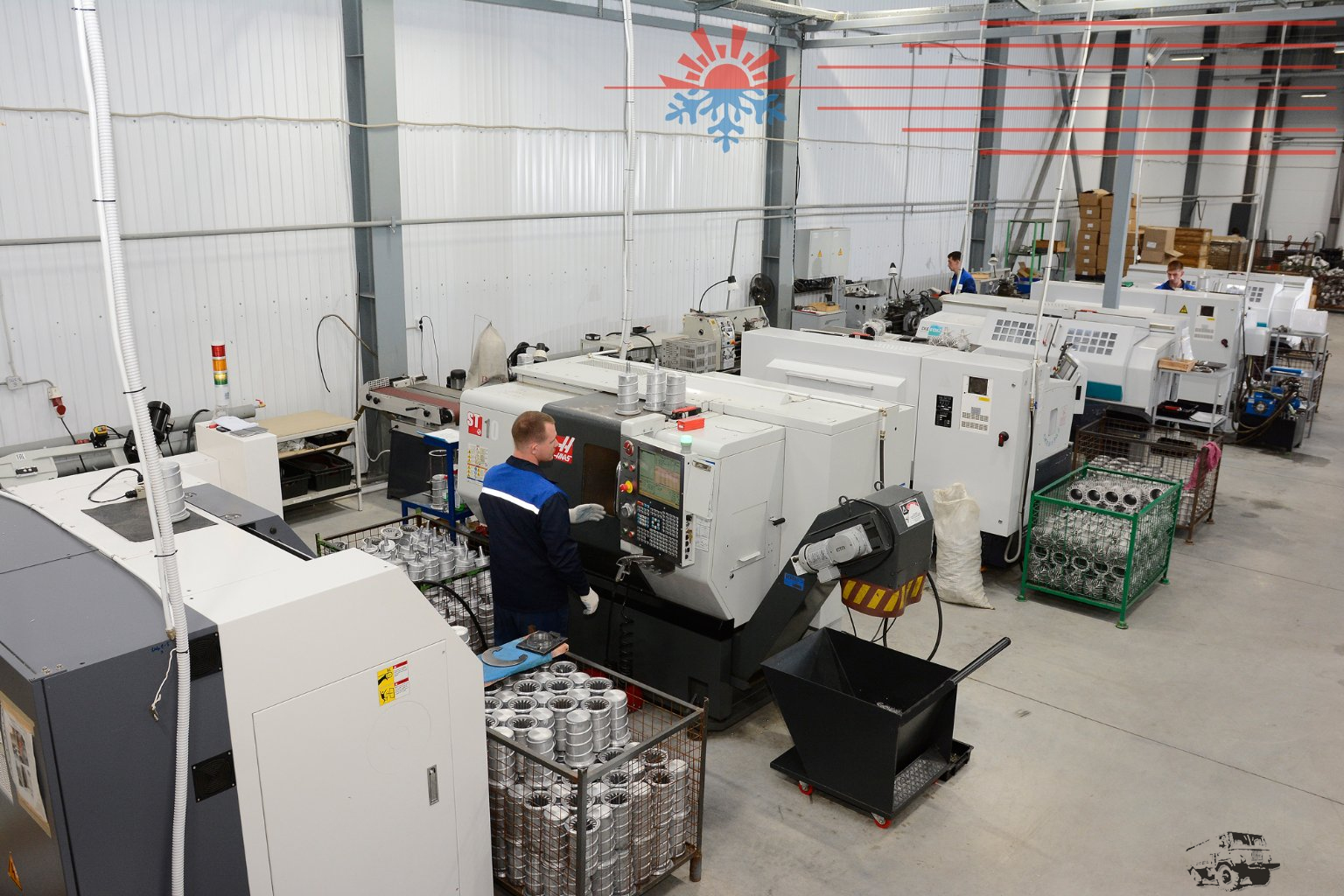

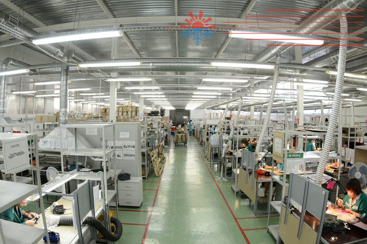

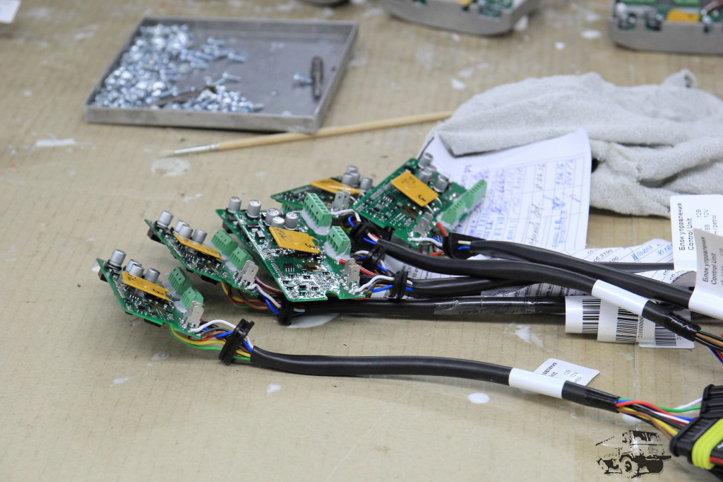

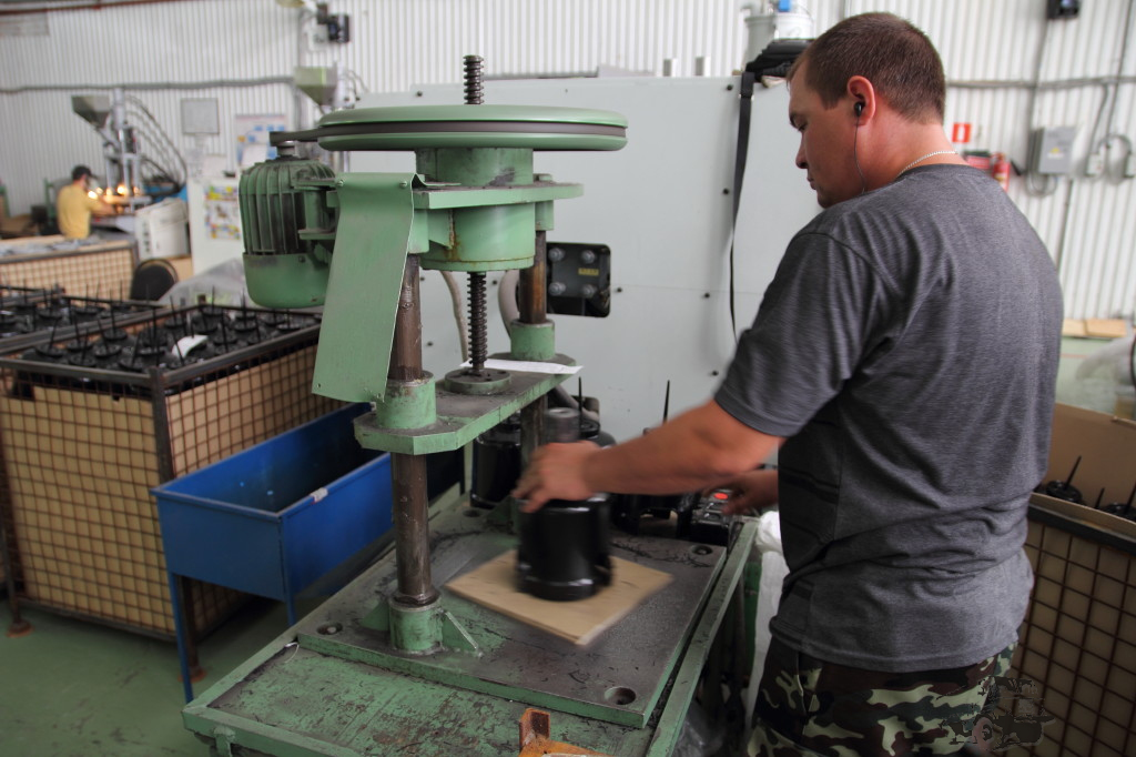

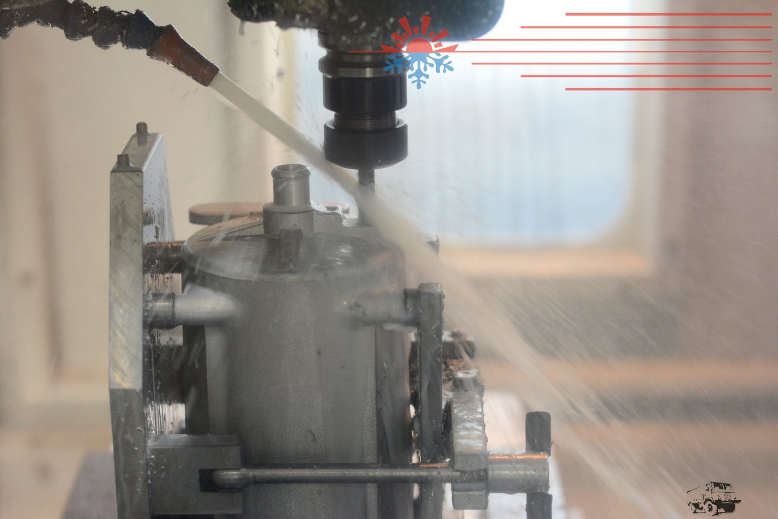

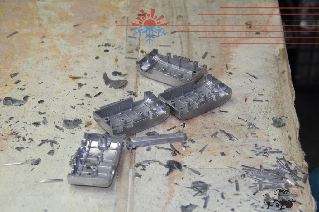

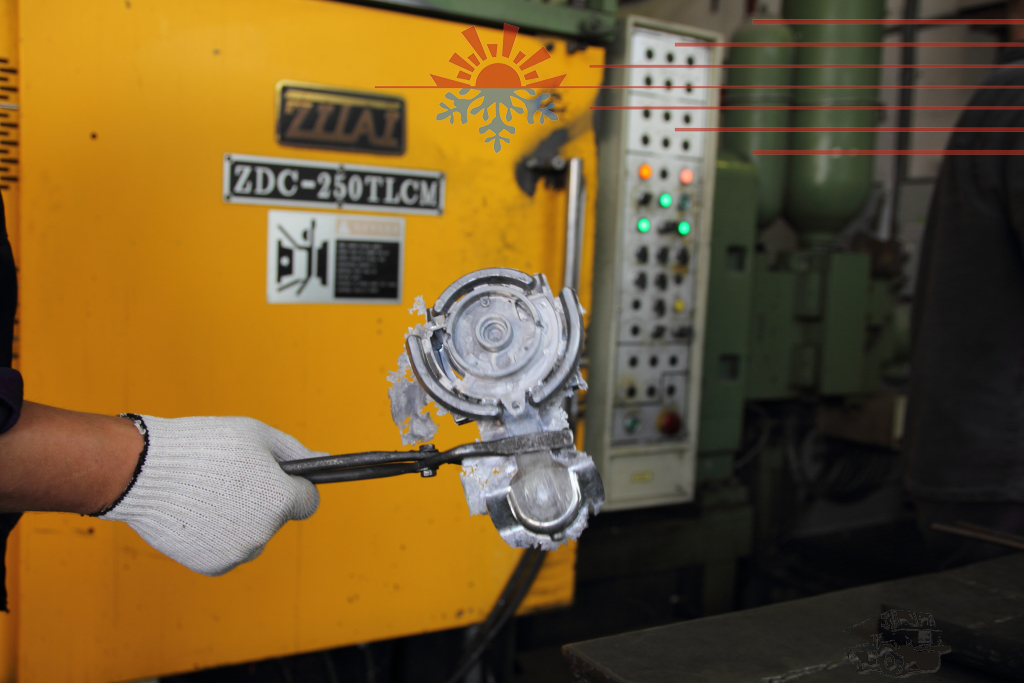

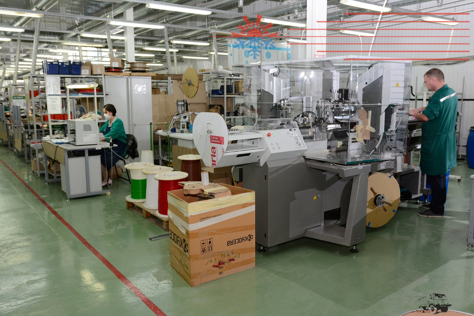

покупного много: разьемы, колодки, подшипники, метизы!, электронные компоненты, даже шланг покупаем у европейцев тк отечественный дубеет через два сезона и превращается в палку.
немного фоточек, как это всё делается.
литейка
это корпус блока управления Бинар-5S
Это механическая обработка, на второй фотке корпус 14ТС обрабатывается
Это свежие кожухи для Планар-4ДМ2, дальше идет вырубка лишнего,
наследие союза используется в полной мере
Это электросборка, пайка и еще раз пайка.
а вот блок для Бинар-5S и тот самый крышк\корпус который был на первом фото.
Вот примерно так производятся все изделия типа Планар\Бинар\Спутник
литейка
