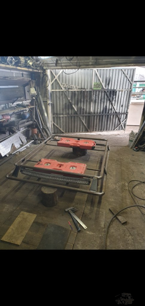

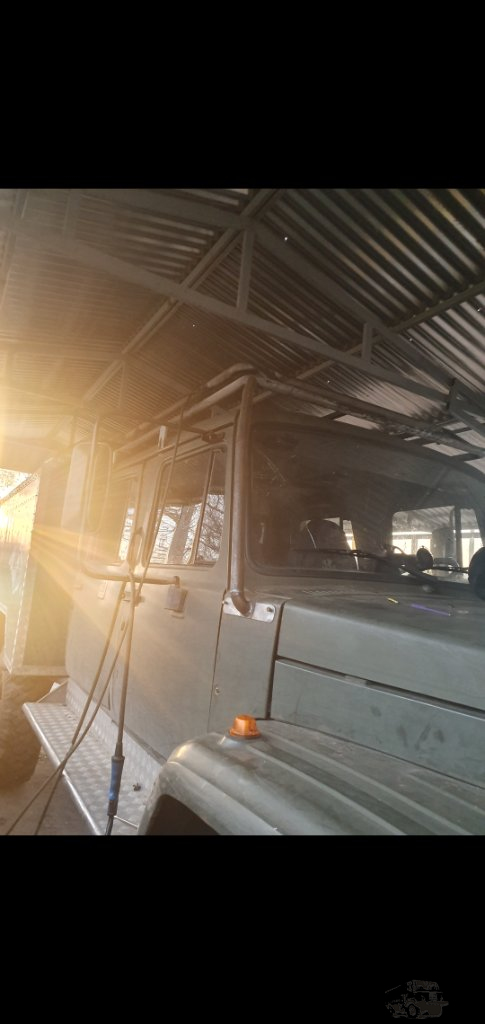

Потом уже сделал багажник на крышу с векоотбойниками и доп светом! После того как разбил лобовое ветками...

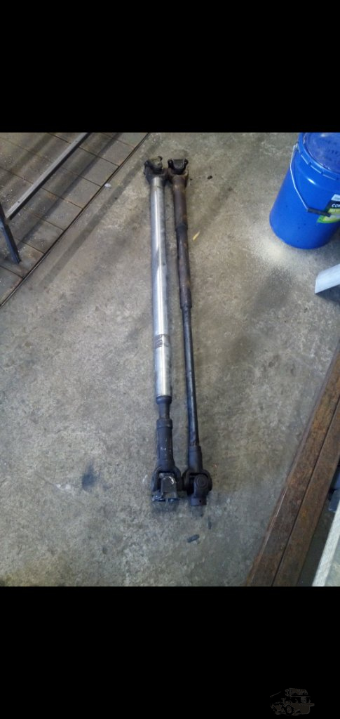

Сообщение АРС »

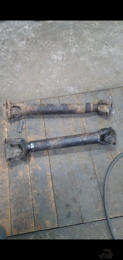

Переделывал я на нем карданы! Кардан на лебедку был ужасно сварен! И кардан между кпп и рк был сварен херово это мягко сказано! Он бил, был кривой, даже на глаз!!! На лебедку кардан от УАЗ удлинил нержавеющей трубой. А пром кардан сделал из зиловского и газоновского без переходной пластины!

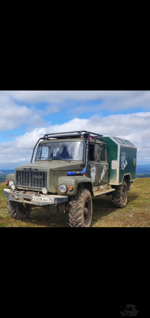

Сообщение АРС »

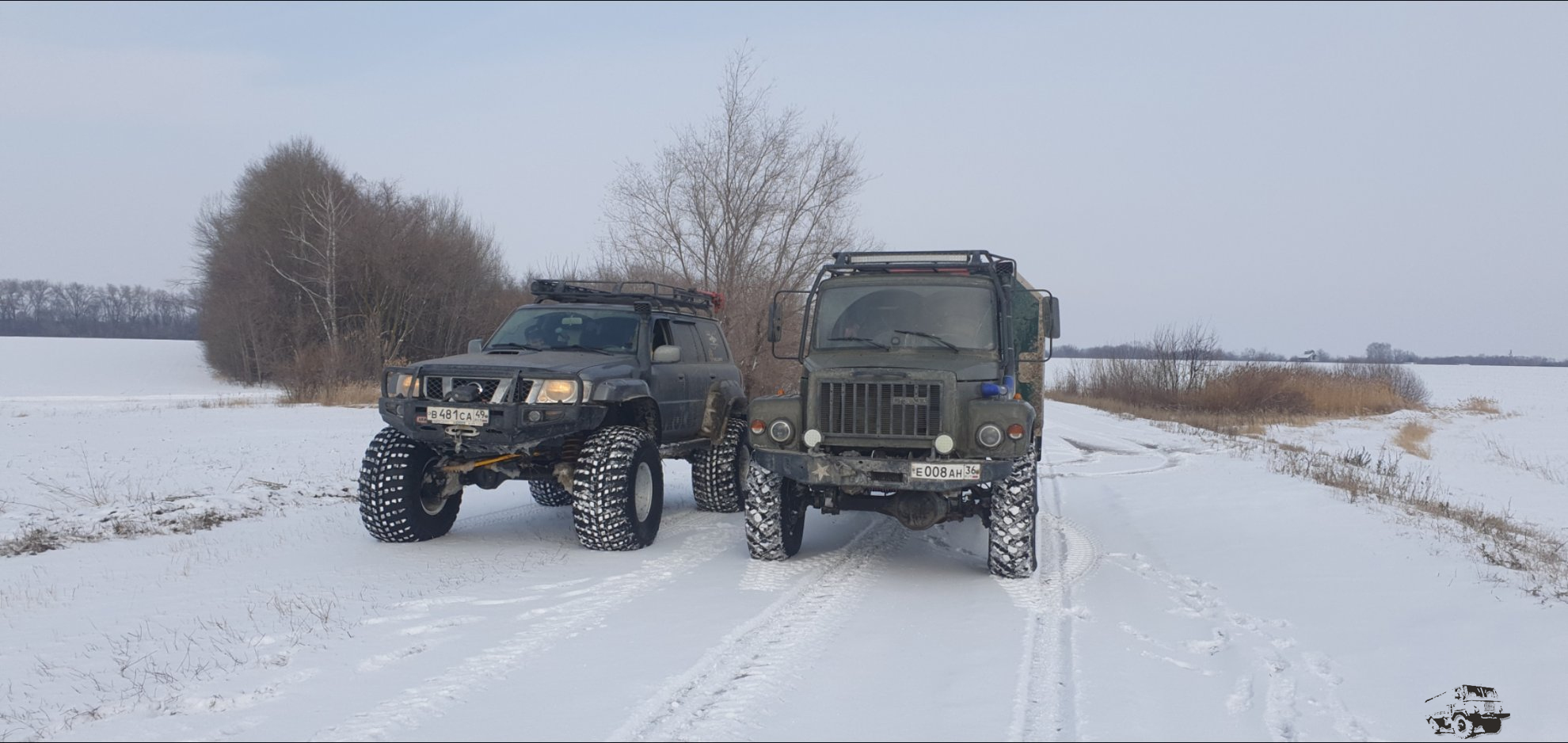

Как-то так он сейчас выглядит... бампер после первой поездки я решил согнуть, шибко далеко эти углы прямые выступали, да и выглядит так лучше... на кунге, с левой стороны(на фото справа) под алюминиевой крышкой горловина бензобака спрятана!

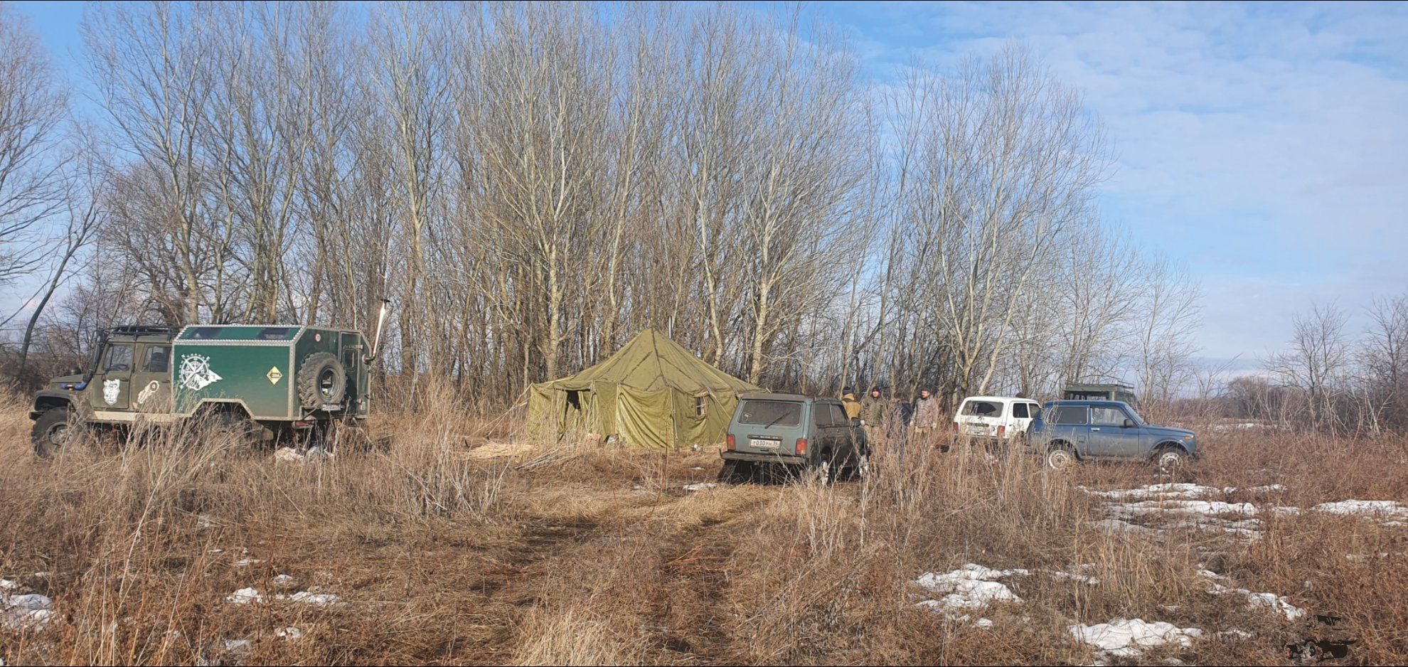

Не охотник я... но вот сложилось так, попал с друзьями на охоту!

АРС писал(а):[post]417054[/post] Не охотник я... но вот сложилось так, попал с друзьями на охоту!
А мы ждем. Открытие 10 апреля. Вы 27 марта открывались?

Sergey56 писал(а):[post]417068[/post] ?
Да, с субботы... первый раз за три года гусь летел хорошо, ребята говорят...

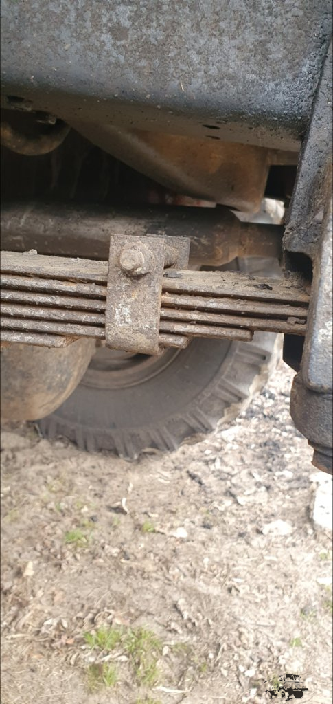

Сообщение АРС »

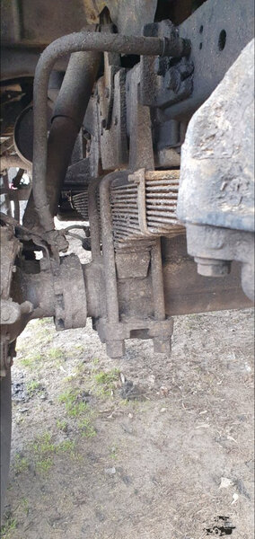

Такой вот вопрос к знатокам! Очень грустно стало передним рессорам, хоть и подкинут лист под коренные... есть ли смысл перебирать их, менять листы, еще подкидывать листы? Или ехать за новыми рессорами? Газон егерь дизельный и лебедка на морде... если новые покупать, то какие, какого производителя?

Не претендую на роль знатока,но имеет смысл перебрать рессору советскими листами и от четвертого листа сверху добавить листы,,через лист,,сокращая шаг ступеньки в пачке.

Да вот и задумался... купить не проблема новые, но только на сколько их хватит? Склоняюсь к переборке старых... интересно разные мнения послушать, кто что посоветует?!

Для Газа рессоры ЧМЗ делает,это самое дно качества.

АРС писал(а):[post]417313[/post] интересно разные мнения послушать, кто что посоветует?!
Очень хорошо поставить рессоры от ГАЗ-66 раздвинув кронштейны по раме. После замены машину не узнать, идёт на много мягче. Заодно можно усилить задние кронштейны, чтоб не рвало раму.

Осмелюсь предложить альтернативный вариант - пневмоподушки. Разгружаем рессоры, добавляем мягкости хода, ничего радикально при этом переделывать не надо.
А пресловутая болячка - растрескивание рамы между кронштейнами рессор и кабины - лечится вообще элементарно.

вес двигателя газ66 250 кило а вес двигателя ммз 245 530 килограмм. С какой стати штатные рессоры газ 66 долдны выдерживать два веса двигателя? Тогда уж на морду можно было и груз от дт-75 повесить для полной победы над рессорами.

Славон писал(а):[post]417357[/post] Осмелюсь предложить альтернативный вариант - пневмоподушки. Разгружаем рессоры, добавляем мягкости хода, ничего радикально при этом переделывать не надо.
Интересный вариант! Думал об этом... но пугает, то что они в очень уязвимом месте будут стоять, веткой льдом, мне кажется легко будут рваться! Газон без стеснения в лесу эксплуатирую...
Но, поизучаю данный вариант!
