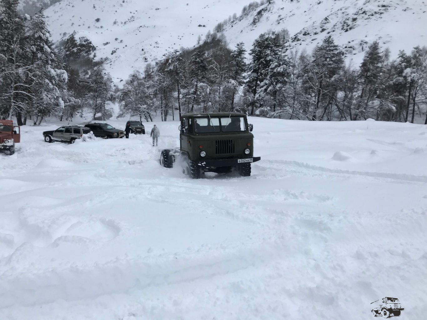

Всем привет! На сегодняшний день, пробег на моей машине составляет 1590км . За время пробега минусов не обнаружено.
Не хватает рулевой и конечно же тормозов. Насос усилителя справляется лучше родного ЗМЗ, руль вращается легко.
Установил дизельный фен 5квт в кабину, за пассажирским сидением.
Купил ГБО на 450л.с. , что бы не было просадки по давлению газа.
На моей страничке буду выкладывать видосы по мере их поступления))
