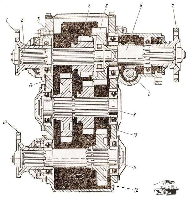

На РК ГАЗ66 ставятся подшипники шариковые, не поддающиеся ни какой регулировке. Только замена.
На РК ГАЗ3308 ставятся подшипники роликовые, регулируются толщиной прокладок на крышках обойм подшипников.
Износ подшипников РК г66 СССР(!), и их скорая кончина связана напрямую от качества масла, разбитых крестовин карданов и похуистического отношения в целом к авто.
Износ подшипников РК3308 связан с качеством самих подшипников изначально и замену этим подшипникам я найти не смог. Лично перебирал и ту и другую РК не один раз.
РК ГАЗ 66 и РК ГАЗ 3308 НЕ одинаковые!

У меня опыты с РК нет! Да и с обычными КПП тоже не с сталкивался поэтому тему создал! Когда карданы были прикручены я со всей силы их качал и вдоль оси и влево-вправо, но люфтом не было! Когда снял карданы рукой за фланец взял обнаружил осевой люфт подшипника в корпусе РК( 2-3 мм.) когда вынул первичный вал и рукой пошатал роликовый подшипник, то у него тоже был осевой люфт(4-5 мм) больше люфтов ни где не обнаружил! Теперь вопрос: менять оба подшипника или нет? Если не менять подшипник первичного вала, то как лучше убрать люфт?

alex120 писал(а):[post]404019[/post] пошатал роликовый подшипник
:shock: чтото я нить упустил :shock:
где в р/к роликовый подшипник стоит -который надо регулировать?

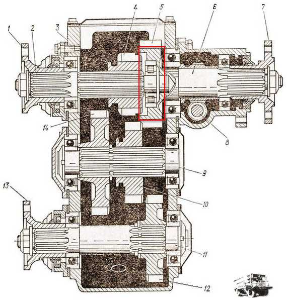

SergeyK
Сообщения: 1433
Откуда: Ступино, МО
Выбивает пониженную передачу под нагрузкой
Сообщение SergeyK »
serega.kam писал(а):[post]404038[/post] где в р/к роликовый подшипник стоит -который надо регулировать?
Может вот этот? :-o
+7 (967) 148 98 8 два

SergeyK писал(а):[post]404040[/post] Может вот этот?
:D
его надо регулировать?это кто придумал :?:
зы. подбирали кстати все подшипники японские ,кроме этого роликового.
р/к реально тише работала.

Про регулировку роликовых подшипников писали в отношении РК ГАЗ 3308 :roll:
Благодарил (а): 267 раз
Поблагодарили: 264 раза
понятно :lol: ,как обычно...смешали все в одну кучу...66 того р/к ,3308р/к...
