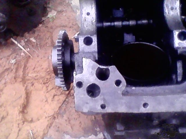

Блок на выброс или можно восстановить?

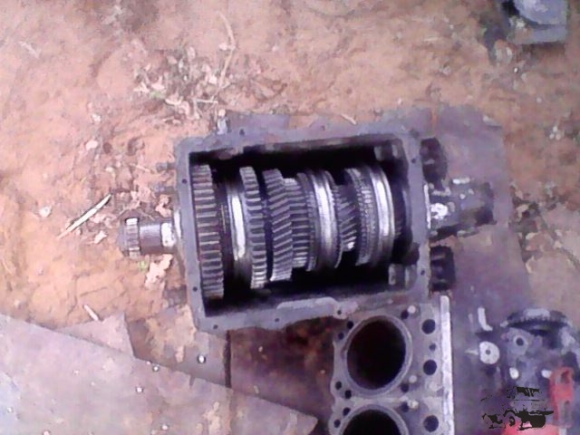

Сообщение Semen »
Коробка..так для общего развития)))

добавка

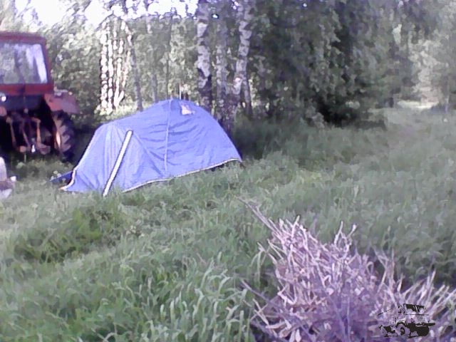

домик бомжа в тверской
жил неделю пока чинял и ждал попутку
