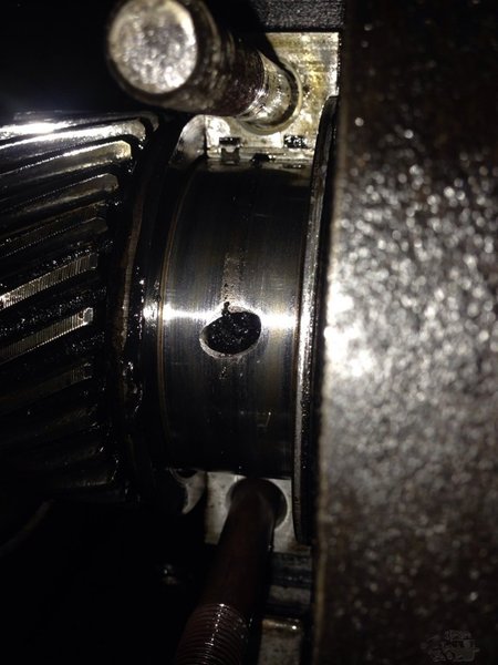

И снова здравствуйте! Отчёт за сегодня.
Пробовал проверить продольный люфт коленвала монтажкой нежно за противовесы коленвала. Люфта нет. Может слишком нежно...? Попробую завтра.
На счет сальниковой набивки. Изобретать кривой скальпель не пришлось. Слегка потянул за длинный конец набивки, она и вышла, как по маслу. Поэтому психанул, скинул коробку, сцепление, маховик. Снял все пять коренных.
Открутил три оставшиеся пробки коленвала. Грязи меньше, чем в 1-5, но в 3-7 сажа сильно запекшаяся. Еле выдолбал.

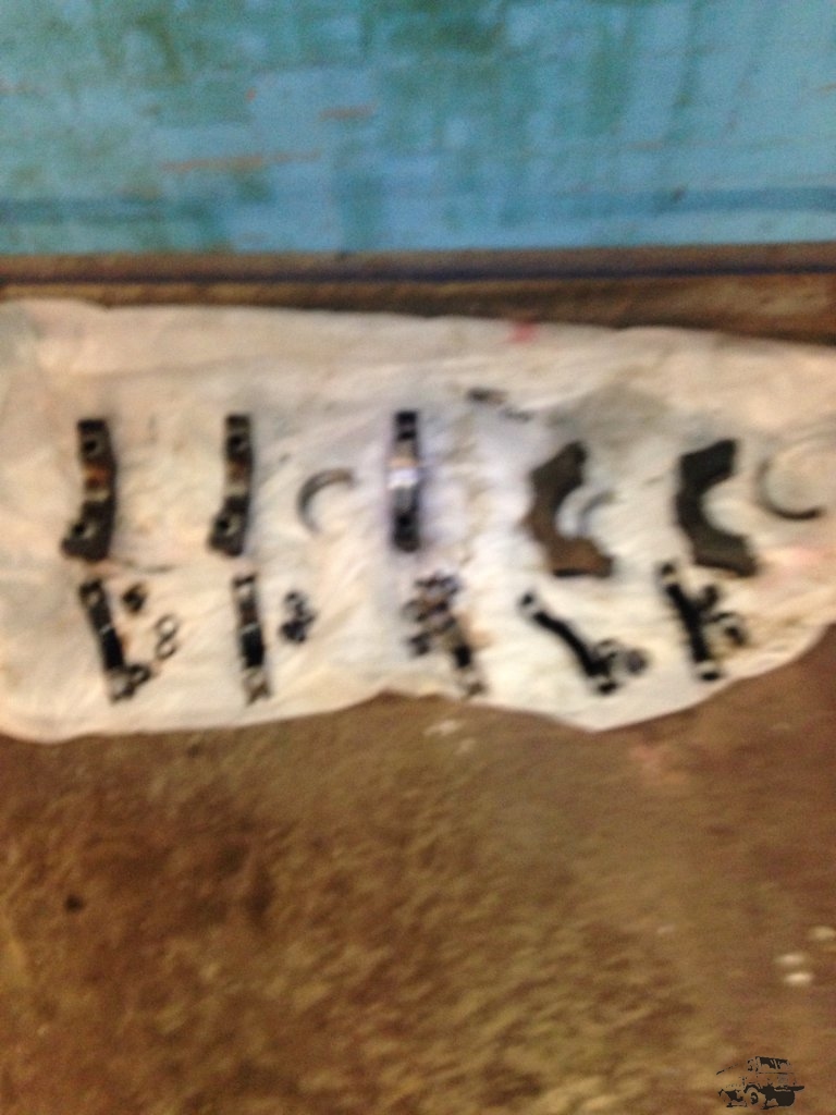

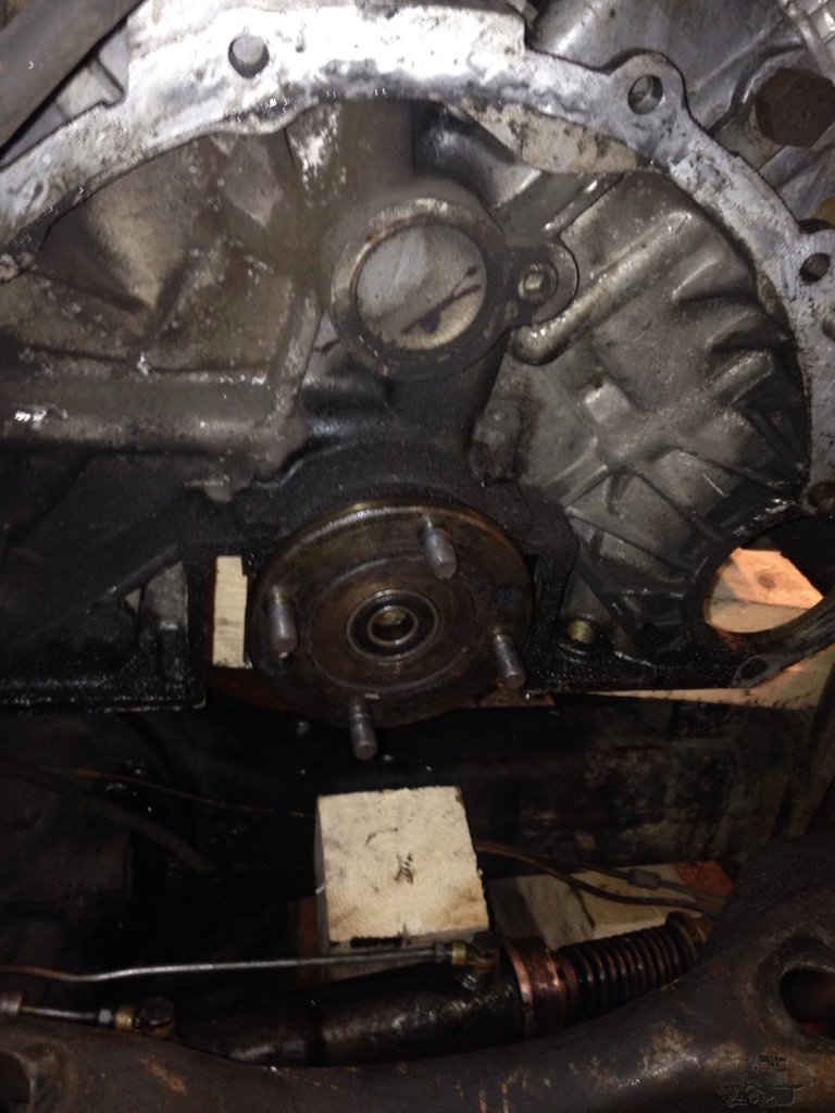

Фото сегодняшней работы.

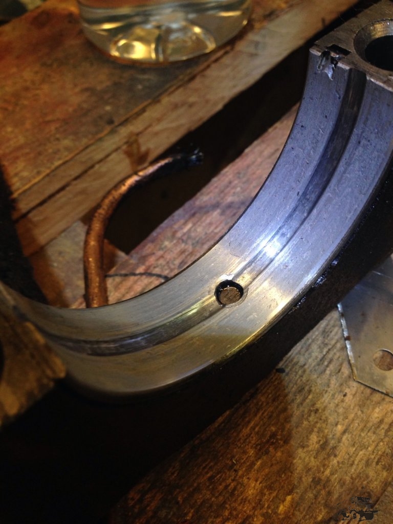

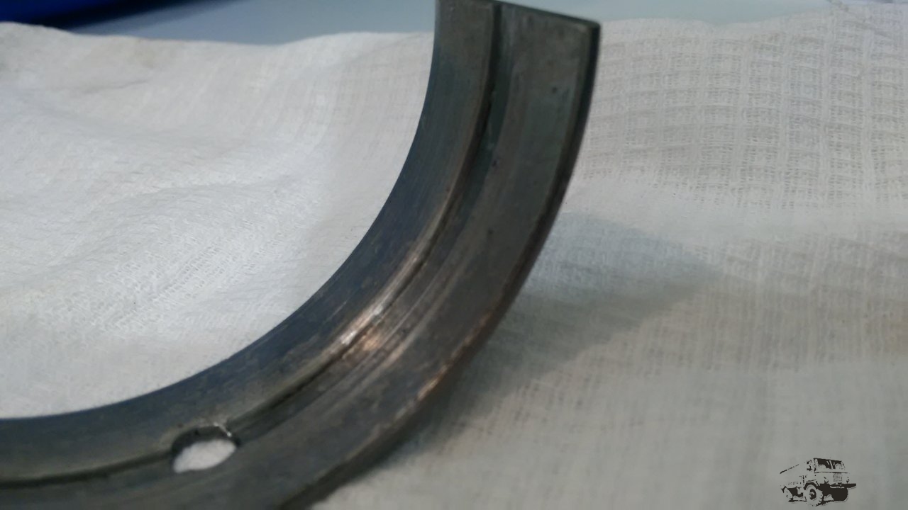

А теперь пара вопросов. Как заменить коренные вкладыши на неснятом моторе? Что разбирать по передку, чтобы нормально везде добраться?
Вкладыш без маркировки. Номинал?

Для души и для работы
Наверное все таки менять. Поверхность, как шабером прошли.... Чешуйчатая.
Подскажите пожалуйста, каким прибором измерять шейки колена?

Если уже снял - конечно менять.. без вариантов. Другой вопрос, что новые должны быть на 100% достойного качества - поменять даже чуть подношенные, но заводские оригинальные на новый левый ширпотреб, вряд ли имеет смысл.. Хотя, конечно, в тяжелые времена и совсем подношенные вкладыши на место возвращали

Александр2 писал(а):[post]382189[/post] вкладыши на место возвращали
Каждый - на своё прежнее место!

nikolajivanych писал(а):[post]382196[/post] Каждый - на своё прежнее место!
Ну это понятно))

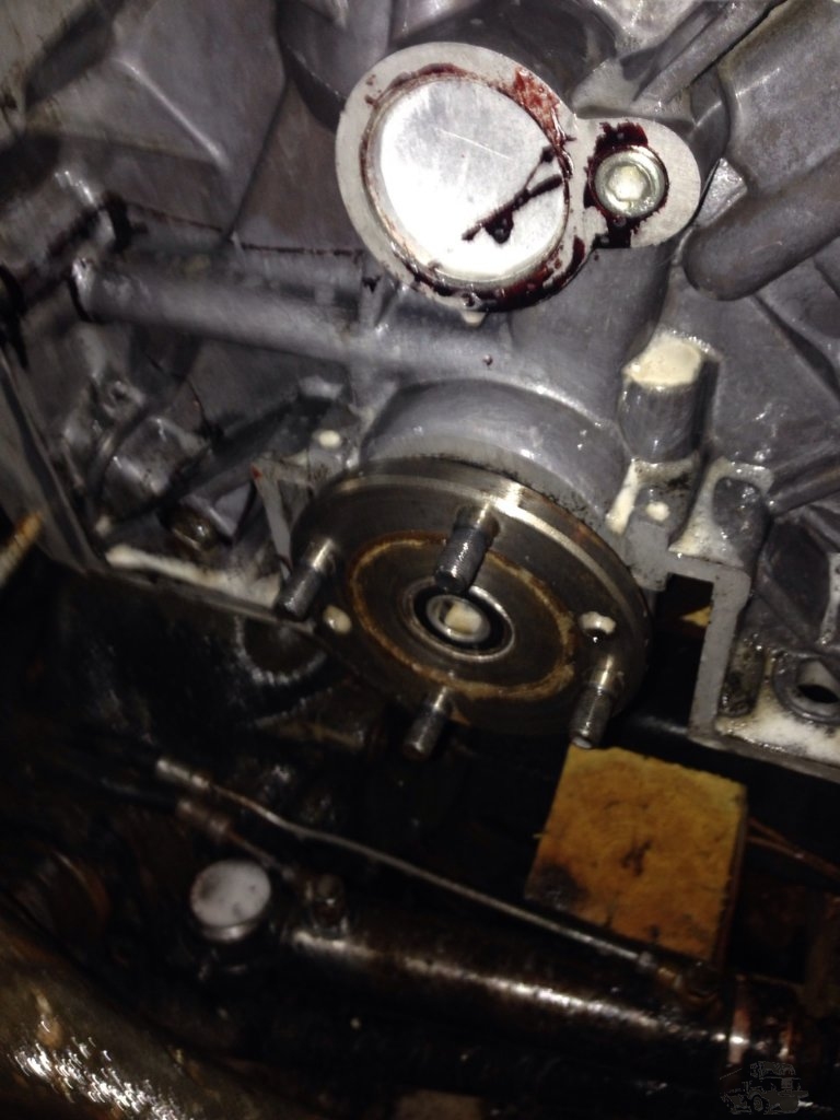

Есть еще один косяк. Задний сальник коробки. Меняется ли он снаружи или разбирать?

Задний сальник( снимается кардан, откручивается флянец,вытаскиваетя сальник.) Сборка в обратном порядке.
