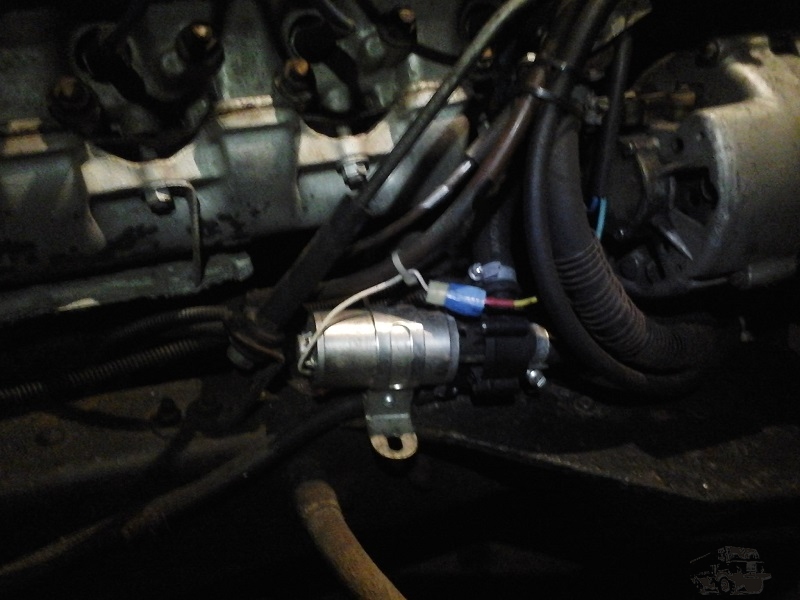

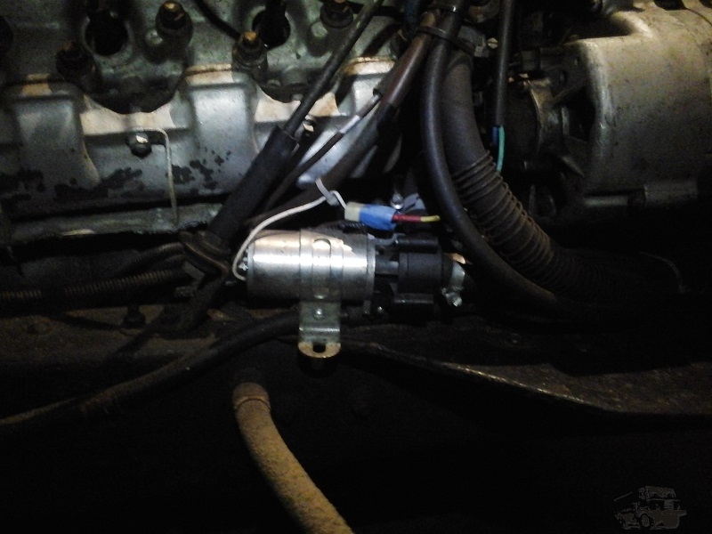

Стоит на обратки.Береш щланг который идет вниз к основному радиатору и подсоединяешь к насосу,а от насоса к основному радиатору.

Вечером пошел сфоткал.

Это был один из пунктов по улучшению работы печки.Когда печка начнет греть я расскажу дальше.
