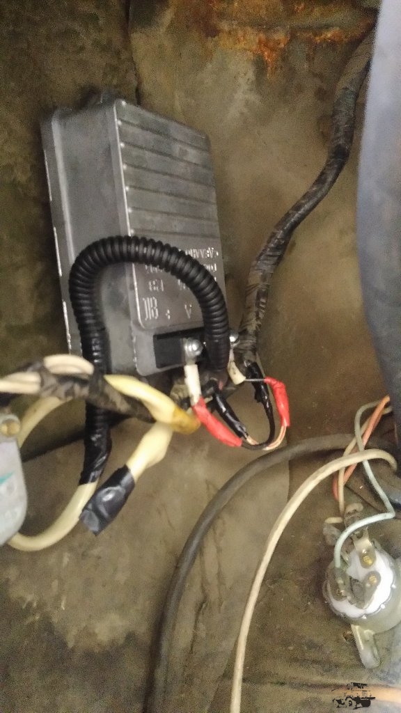

Ну всё, поставил себе бесконтактное зажигание. !!! Шикарно.
Провода в салон проводить не пришлось, они там были. Машина 91 года, просто пощипали её на предприятии , ну и установили контактное. Хорошо хоть провода остались.
Двигатель заработал на много стабильней. На горячую заводится без вопросов. Раньше обороты 2300 невозможно было дать, двигатель орёт, аж страшно. Сейчас на 2500 выходит, краткосрочно газую, и нормально. Где раньше на 2ой ехал, теперь на 3-ей едет.
В общем я рад очень. )))
Хоть поехала боле-менее.
Но вот холостые немного плавают всё-равно, 750-800. Чтоб как на иномарках не стоят ровно.

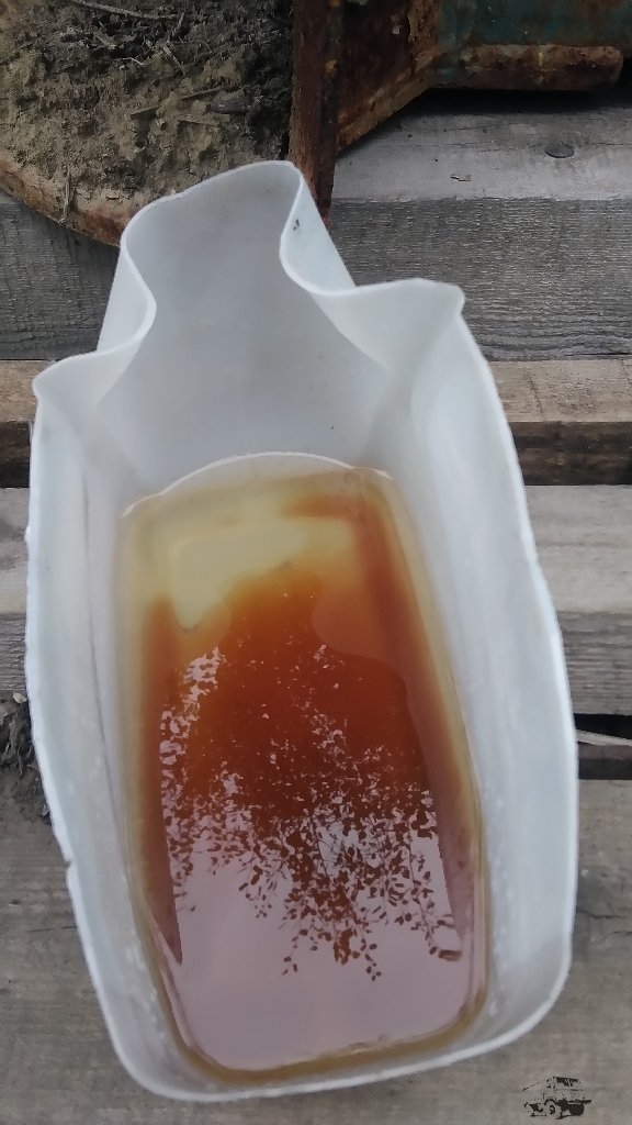

Слил с отстойника вот такую жидкость. Воды 50%.
Это из-за бака ржавого. ???

Да, из него. Можешь снять пропарить его и все очистишь.

Oleg74 писал(а):[post]374740[/post] Можешь снять пропарить его и все очистишь.
Снять не проблема. Я снимал их оба, горловины переваривал.
А каким образом внутри ржу можно почистить ?

Видел такой способ.Где горловина у бетономешалки привязывают бак и насыпают в него гайки,камешки или что-то небольшое с острыми краями.Включая бетономешалку все содержимое бака начинает вращатся и стукатся о стенки бака.Таким образом достигается чистка бака внутри.

Вообще внутри бак луженый и очищая его по принципу ТШМ сдирается все покрытие повсюду....

Дробь крупную можно сыпануть.

Не надо ничего сыпать, повредите внутренний слой металла. Я отдал на ГРЭС, пар под давлением подали на ночь и все поотлетало, стал как новый внутри. 8)
