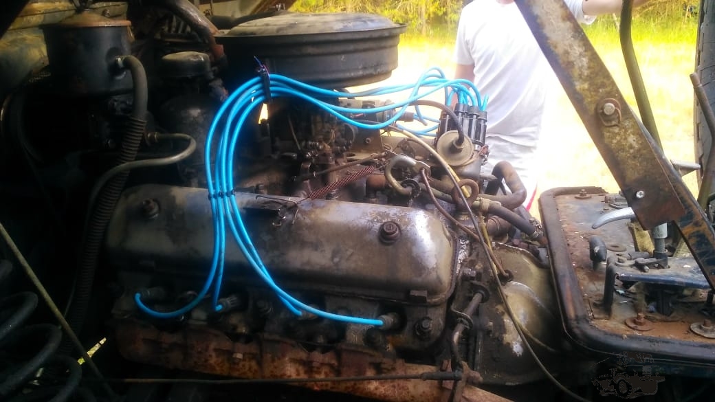

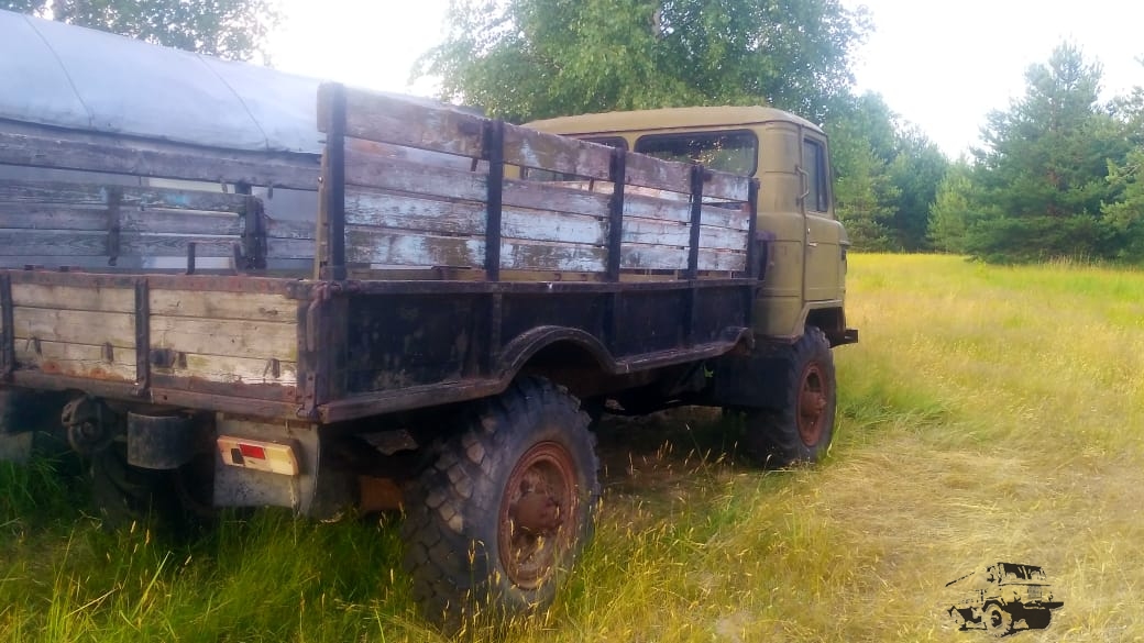

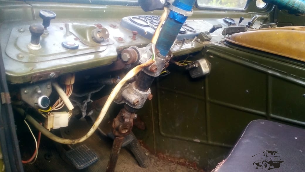

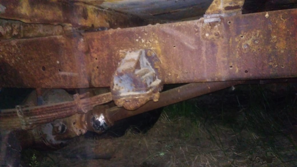

Добрый день. Хочу в деревню взять 66 нашёл за 50 тыс без доков . Они. Не там не нужны. Санина 85 года на одометре 3000 .мужику досталась с военной части стоит год а может больше, заводится го тормозов нет .

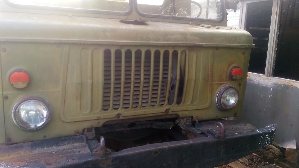

Смотря какие цели для машины,
в принципе за палтийник нормально. Кабина по-моему меняна, не по годам стоит, облицовка с переди и внутри манометры на воздух - два уже стоят, как у нового образца а вот педальный узел с рулевым валом, старого образца. Бака правого нет. Тут уже сам подумай, если капиталить то бабла улетит немерено, если просто ползать и добивать до конца,
то может быть и пойдёт. Тормоза впринципе сделать можно да и движок подшаманить тоже.

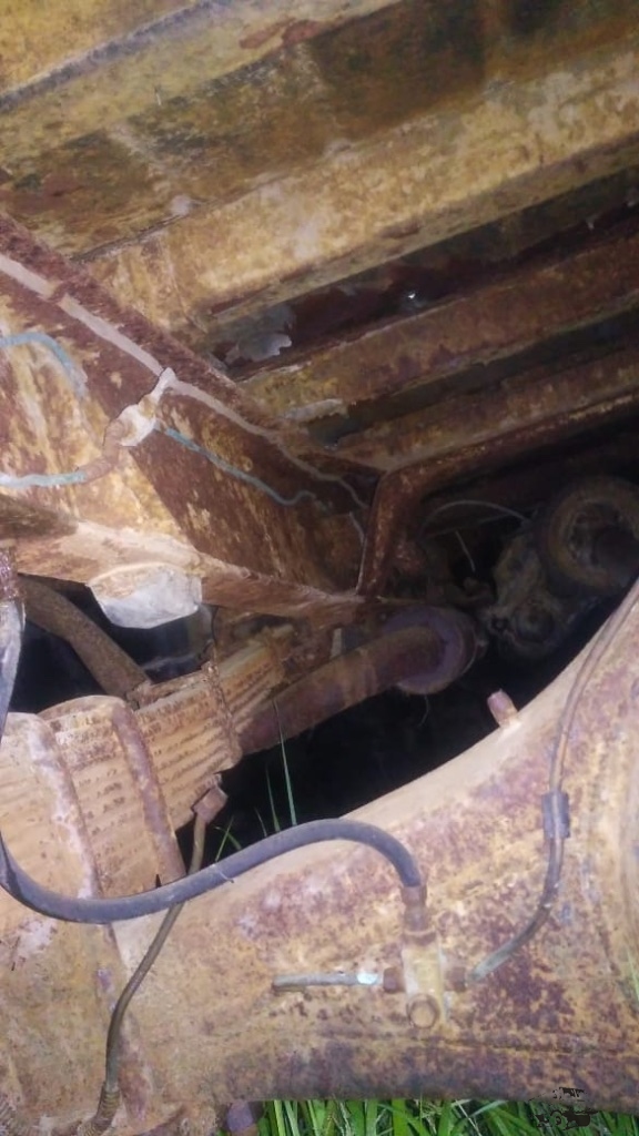

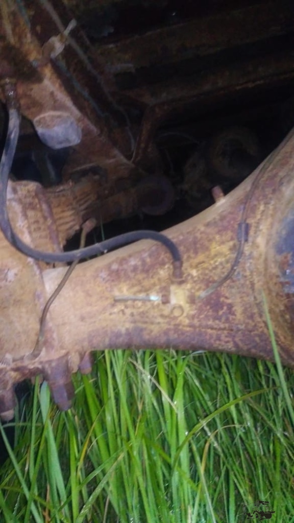

Там ещё какие-то трубки откушаны сзади это тормоза или подкачка?

Это тормоза. Левое заднее не алё. )) Заглушка поставлена в тройник.

Сверху и снизуоткусано это они должны быть соединены? А резиновый шланг тогда что?

То что сверху в тройнике - видимо просто срастили трубки чтоб длины хватило, а третий выход заглушили. Резиновый - переход с рамы на мост для подвижности.

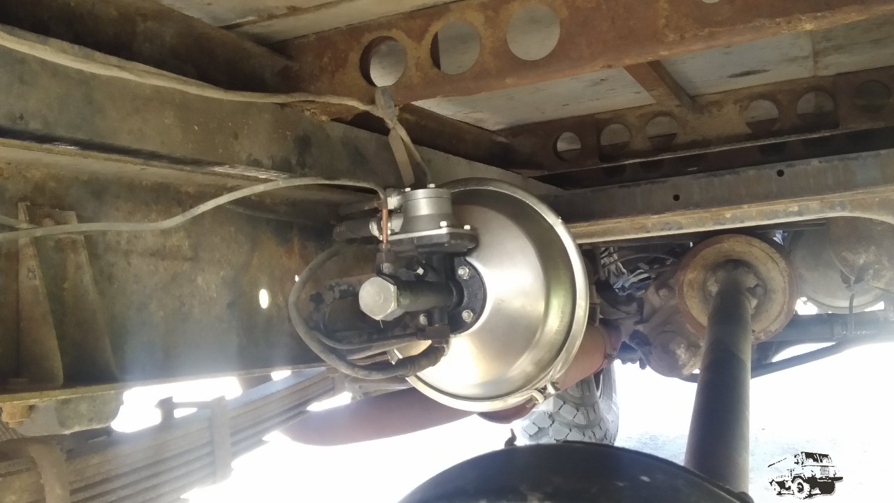

Bmw518 писал(а):[post]373840[/post] Вакумник новый
В магазине по Газ всё есть.
Если у тебя одноконтурная система тормозов , то вакуум один, если двухконтурная то два. Один у тебя , скорей всего, не видать второго на раме, не думаю что его снял кто-то.
Неделю назад себе новый брал. 5 тыщ. руб.
Это задний

Как тормоза оживить? А то до деревни гнать 100 км
Ты если на эту машину запал. То думай как погонишь 100 км машину без доков.
И второй он же первый момент. Как и чем будешь колеса откручивать чтоб оценить что там от тормозов осталось.
Я б, подбирал пока варианты эвакуатора или тягача на жесткой сцепке. Предварительно накачав колеса и проверив ,как они вообще крутятся.Машину в чуть лучшем состоянии я с хозяином ,а в день перегона и с 2 мя знающими спецами примерно 4-5 дней ставил на колеса. Было не просто ,но нам удалось..
Рама ржавая сильно,гоняли по ДОП зимой,потом так бросили. Соль сделала свое дело.Все метизы на раме под замену,рессоры возможно стоят колом.Раму чистить ,лучше пескоструить и красить.
