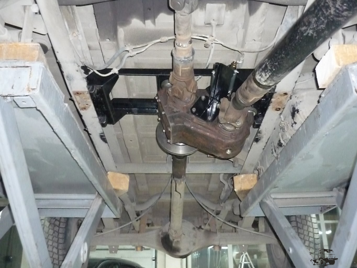

Как-бы почти...
Картинка эта правда от 16 июля.
А так уже на ходу, но было много приключений
.Но раздатка пока в гараже фрагментами валяется и купленая тут траверса Р/к от шишиги, не понравилась как подходит. Выкинул, пилю свою.

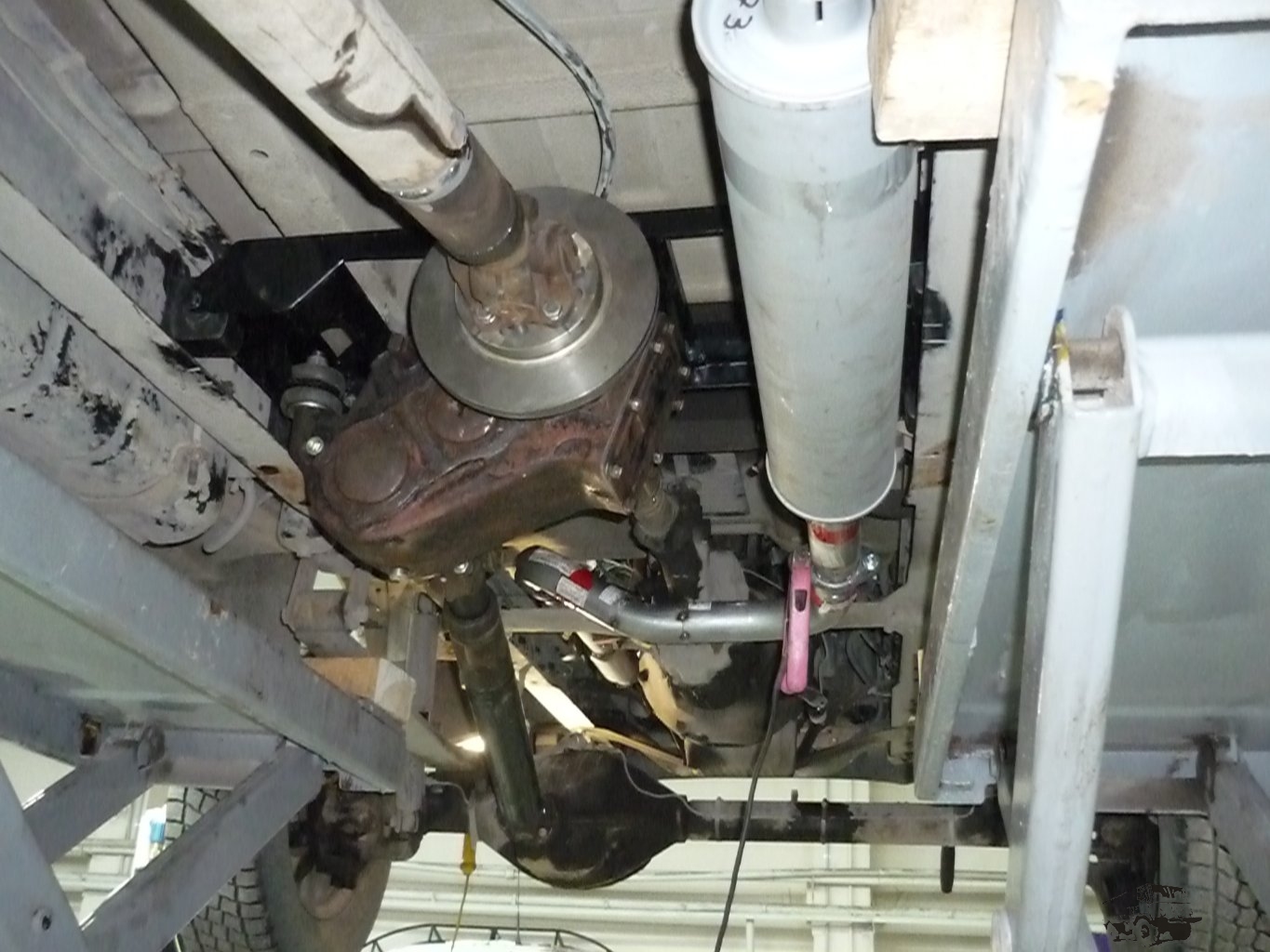

Ну эт-та...
- не грузовик, но всёж ГАЗ.

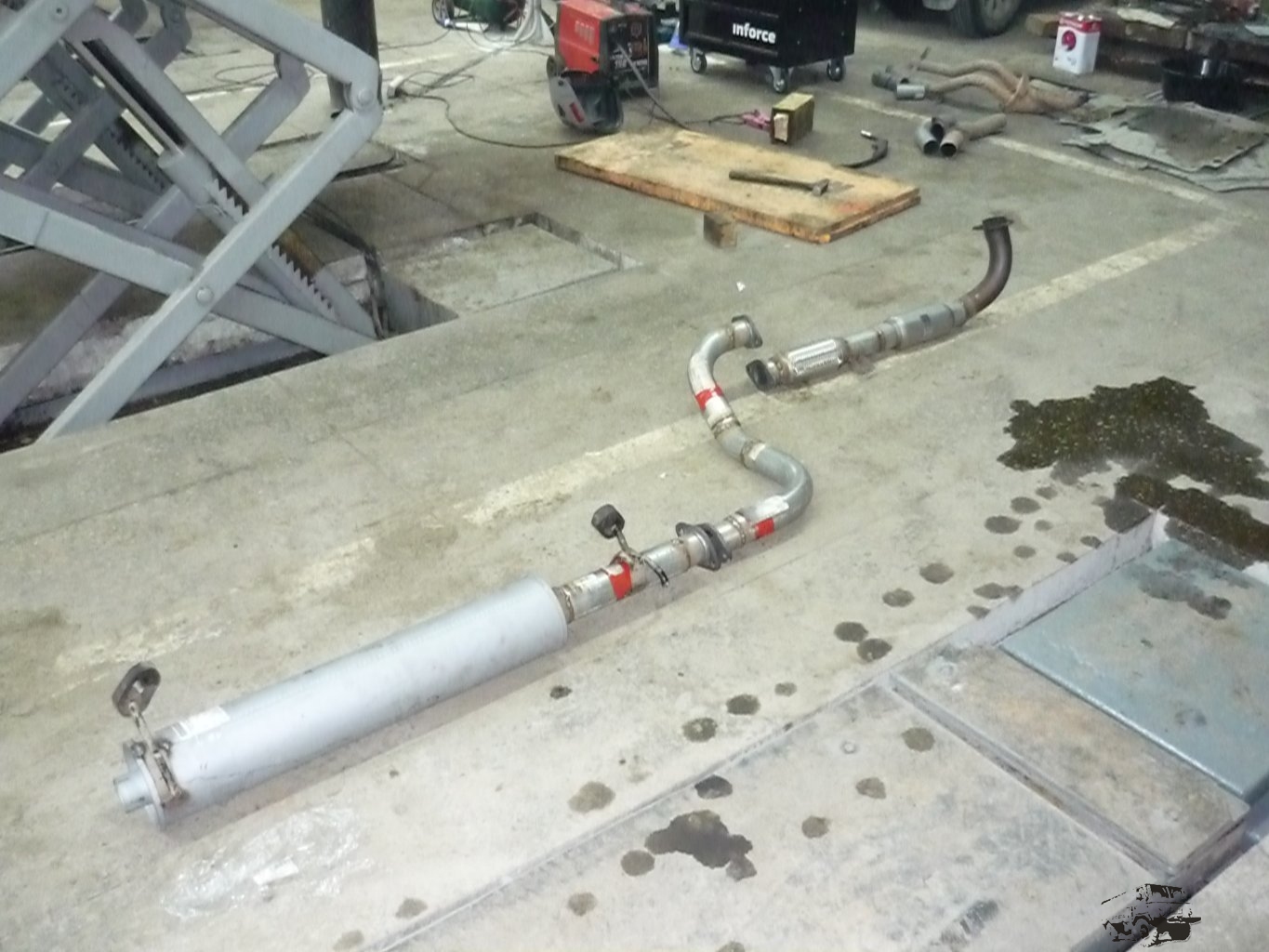

Впихал я полный привод, раздатку. Прочие гадости пока в процессе установки
ну и выхлоп в процессе...

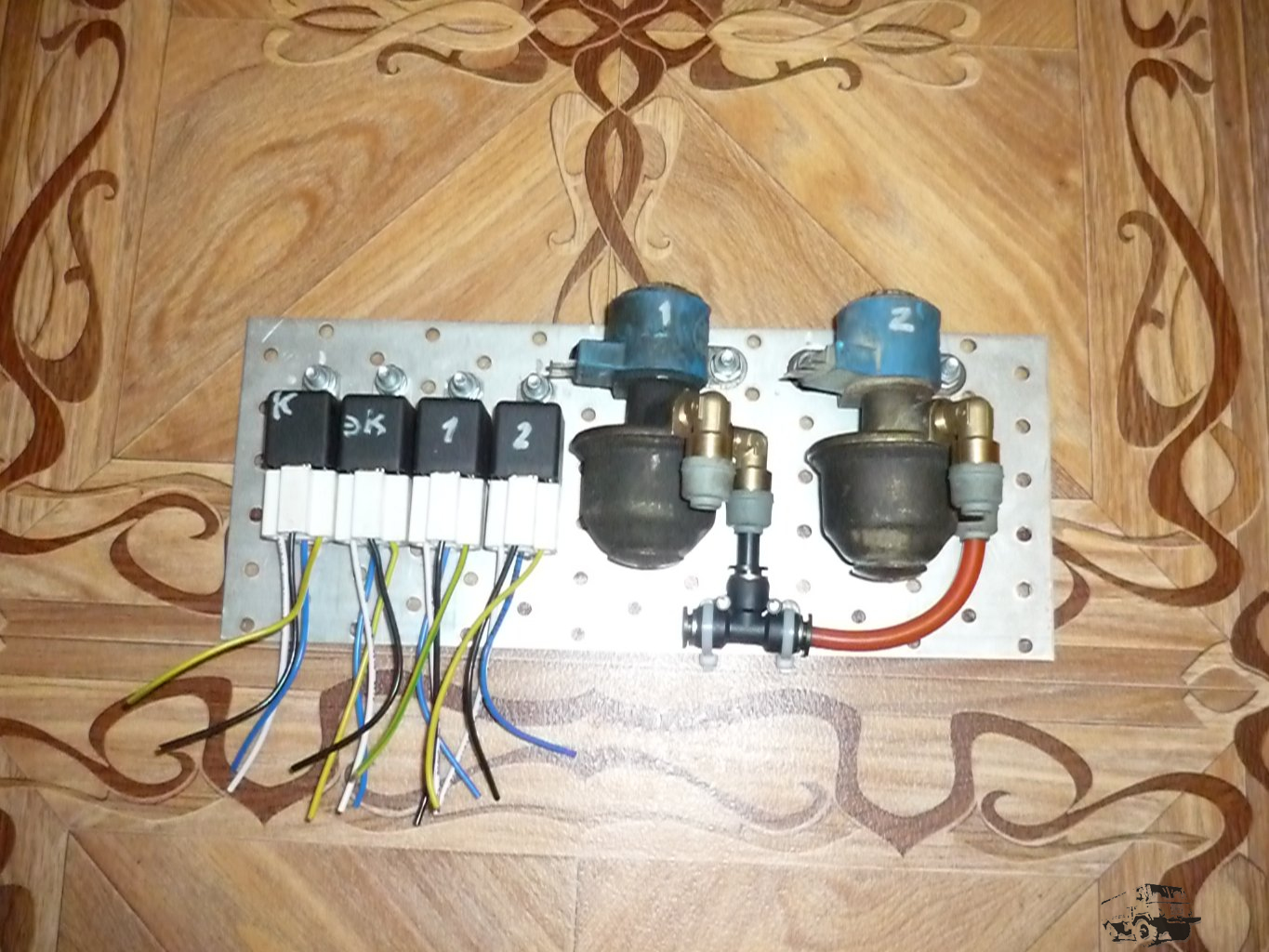

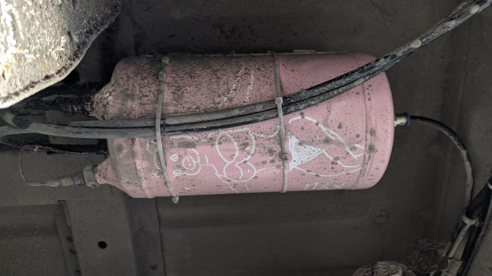

Медленно и лениво собираю пневму на управление р/к.
От включения нейтрали в Р/к пока отказался.
Один из ресиверов
Воздух будет дуть компрессор кондея и в резерве электрика висит
Один из ресиверов

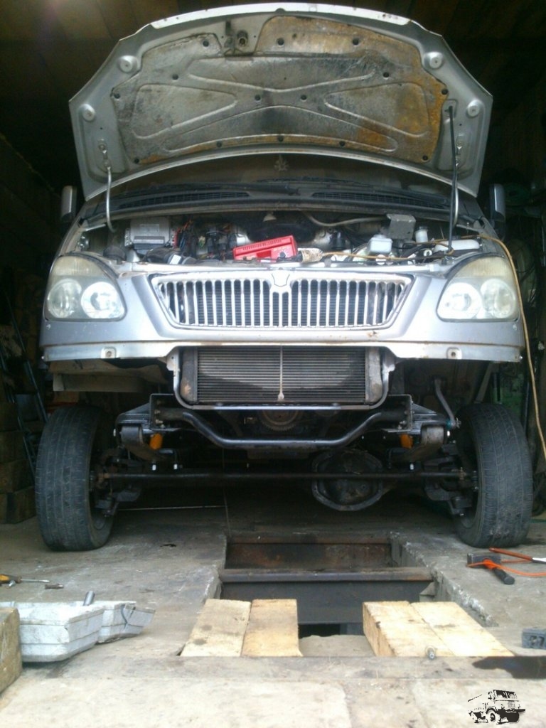

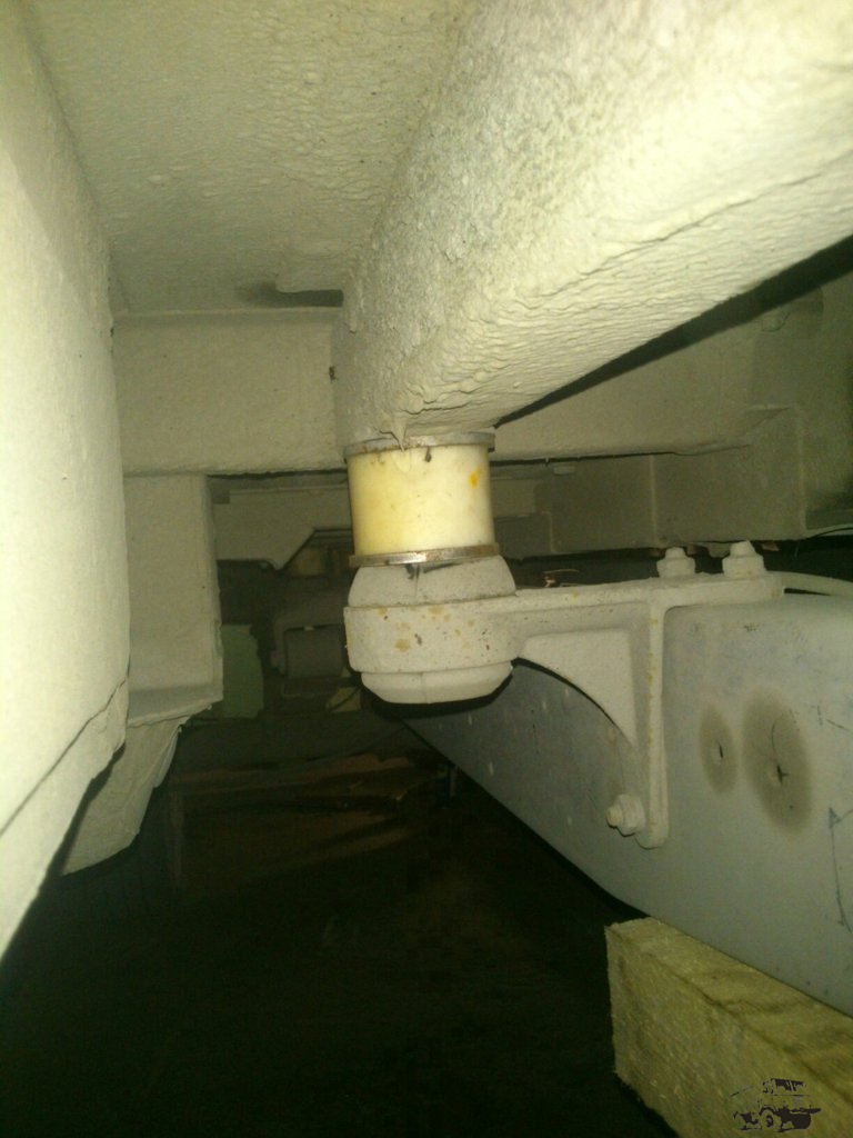

Соболь , из недопривода в 4x4
Ещё картинок...
Пока балку на мост менял и больную раму варил, заодно кузов лифтануть решил. Для двигателя это оказалось полезным

Народ.
Уменя проблема с пневматикой....
Включается всё отлично, а вот обратно никак.
Пневмоцилиндры от горного тормоза "недовыключают" штоки. Руками буквально чуть чуть пальцами помогаю вернуться в положение "прямая + парттайм"
Подскажите где искать косяк?!
- херня пружины в цилиндрах?
- нету свободного выхода воздуха?

штуцер сними , если уйдёт на место , то воздух не уходит .
Но чего ему не уходить ?
Думаю пружины слабые .
- Илья.
- Сообщения: 1678
- Откуда: Н. Тагил
- Благодарил (а): 22 раза
- Поблагодарили: 19 раз
rencom писал(а):[post]404566[/post] штуцер сними , если уйдёт на место , то воздух не уходит
Ай, ну чего начал то... Я пол ночи всякие варианты испробовал и даже выпускал воздух из системы полностью...
Чуть пальцем "подмог" и идёт возврат в "ноль".
На пружину подозрения есть, но блин это как получается-то?!
Народ делает у них робит всё, я сделал пружина слабая.
Везение? Карма?
Хорошо, пусть пружина.
Как сделать "преднатяг"?
Шайбы напихать?
Растянуть её?
- Сообщения: 2418
- Откуда: М.О.
- Поблагодарили: 24 раза
Скорее всего, пружины слабые, им же надо сначала с фиксации сдёрнуть, не только шестерню двигать. Но, если пружины усилить, тогда может не хватить усилия воздуха при включении. А вручную легко шток передвигается?
- Славон
- Сообщения: 3325
- Откуда: Скобаристан
- Благодарил (а): 26 раз
- Поблагодарили: 262 раза
А накинуть доп.пружину на возврат.
- Пархат
- Сообщения: 2434
- Откуда: Казахстан Алматы
- Поблагодарили: 12 раз
Шарики ипружины фиксирующие положение штока убери и попробуй
- Славон
- Сообщения: 3325
Кстати, да, шарики и пружины стоят? Если да, то их вон.
