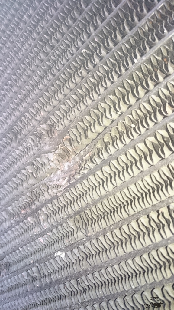

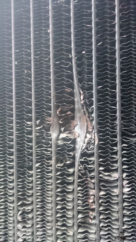

купил новый радиатор с рук 7 тр.есть вмятины.может кто из бывалых подскажет ,ремонтировать или так и ставить.визуально не сквозные вмятины.

Лучше для надёжности сделать, с первого фото та что по середине сота, вообще бы заглушил а правую чуток подпаял.

Если не бежит,лучше не трогать,запаять всегда успеется.
