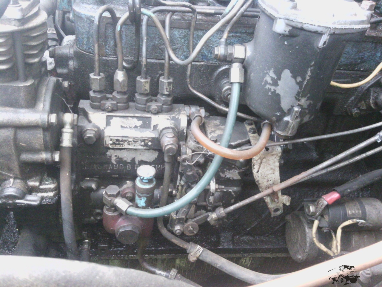

Вопрос простой: есть контакты хороших топливщиков по д245 на севере подмосковья или в Смоленской области?
Д245.12 держит холостые только с нажатием газа, под нагрузкой чёрного дыма не вижу. Непрогретый дымит сизым, чуть прогреется - чисто. Думаю зажат с целью экономии. Сейчас его тяги мне хватает, но возможно потребуется увеличить. Вот и думаю, если выводить, то в идеал)))

[ref]Димac[/ref], такой вопрос: х/х только при небольшом нажатии педали - сам тнвд его не поддерживает; при заводе светлый дым, проходит быстро по мере прогрева; чёрного дыма под нагрузкой не вижу...что можно покрутить без разбора тнвд для х/х и чуть больше тяги? Поставил ускоренную КПП, так хочется боле тяги. Без нее, в принципе, зилок ехал.
Тнвд на фото. Сзади есть какой-то винтик с проволочкой)))

Хх упор рычага газа. Тяга ( номинал) нижний болт с торца регулятора, обычно под пломбой. Хх крутим до стабилизации, общую подачу крутим по 1/4 оборота "внутрь".
Будут вопросы, отпишитесь.
