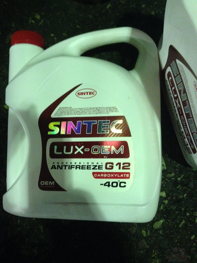

vivanov76 писал(а):[post]342977[/post] Как он называется ? Какого он цвета и сколько стоит ?
Вот такой антифриз

Эдуард100 писал(а):[post]343124[/post] Источник цитаты Как он называется ? Какого он цвета и сколько стоит ?
Вот такой антифриз
не знаю что там за антифриз у них, но масло редкостное Г.

Sergey56 писал(а):[post]343130[/post] но масло редкостное Г.
Про масло речи нет, а как антифриз ,у меня приятель год уже отъездил вроде алюминий вроде цел без следов корозии

Эдуард100 писал(а):[post]343124[/post] Вот такой антифриз
Да.. теперь вижу.. честно говоря не особо понимал . Для меня всегда был надежный единственный зелёный оригигальный антифриз BMW. Я всегда думал, если не лить тосол в Шишигу то всё Ок.. А теперь выесняется, что и антифриз может быть палёный.. Вообщем живём в России. А мне как раз надо совместить замену с не большой ревизией в с/охл.

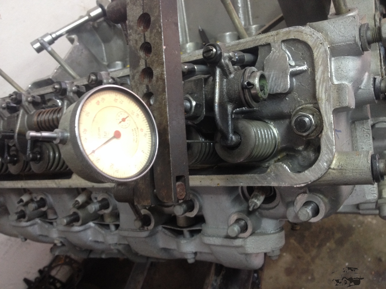

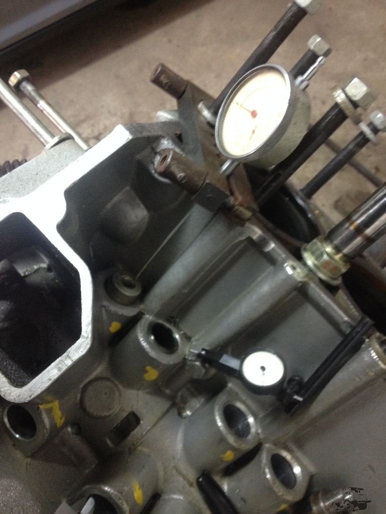

Измеряю фазы уже пол дня. :shock:
Кулачки имеют одинаковый профиль. Фазы 268. если ставлю на "3" - впускной клапан начинает открываться примерно 33град до втм. Если ставлю на "0" то примерно 20 град. Теперь бы еще узнать как должно быть...
Из книжки по БРДМ-2 " впускной клапан открывается за 24 град до ВМТ"
Из книжки ГАЗ-66-11 "впускной клапан открывается за 36 град до ВМТ"
Так же есть цитата из книги ГАЗ 66 1996г.в "На двигателях последнего выпуска в связи с применением новой впускной трубы с газовыми каналами, расположенными в одной плоскости, устанавливается новый распределительный вал с кулачками впускных и выпускных клапанов одинакового профиля. Установку такого вала на двигатель, оборудованный новой впускной трубой, необходимо производить, совмещая риску на шестерне распределительного вала с меткой 3 шестерни коленчатого вала."
А здесь получается паук двухуровневый, а распредвал нового образца с кулачками одинакового профиля. КАК СТАВИТЬ-ТО?

Низ собрал. Шестерню пока не натянул. Пытаюсь разобраться с метками. Для двигателей ЗМЗ V8 выпускалось два вида распредвалов. Впуск не менялся. Ширина фазы впуска и на старых и на новых РВ -268 град. А профиль выпускного кулачка изменили. Старого образца ширина была 252 град., а нового стало 268 град. Объясняют они эту модернизацию новым впускным коллектором. При установке РВ нового образца и паука нового образца рекомендуют совмещать метки З и I. Старый паук и старый РВ - совмещать 0 и I.
В нашем случае мы имеем паук старого образца, а РВ - нового. Такой случай в литературе не описывается. Нужно определить почему они сдвинули фазы на двигателях нового образца на 12 градусов раньше. Из-за паука или из-за распредвала? По моему пониманию, скорее всего, определяющее значение при установке меток определяет паук. Почему так? Потому, что впускные кулачки распредвала вообще не изменялись никогда. Выпускные кулачки расширились. При установке на двигатель С.О. нового распредвала и совмещении меток "О" и "I" на впуске ничего не изменится, а на выпускной клапан будет на 8 град раньше открываться и на 8 град позже закрываться, чем со старым распредвалом, причем диапазон фазы выпуска старого образца полностью перекрывается. А совместив метки "З" и "I" все съедет на 12 градусов раньше и впуск и выпуск. А с какой стати это делать, если паук остался прежний?

alex120 писал(а):[post]343193[/post] У тебя же есть еще третий двигатель!
Есть :D Если еще мотор Пархата считать, то два еще есть. :D Но тут важно понять принцип, почему надо делать так, а не иначе. Думаю, я его понял. Надо совмещать "0" и "I" на двигателях со старым пауком. Загляну и в другие двигатели для подтверждения. Попробую открутить заглушку от ограничителя оборотов и через это отверстие эндоскопом заглянуть. Снимать грудину не охота.
