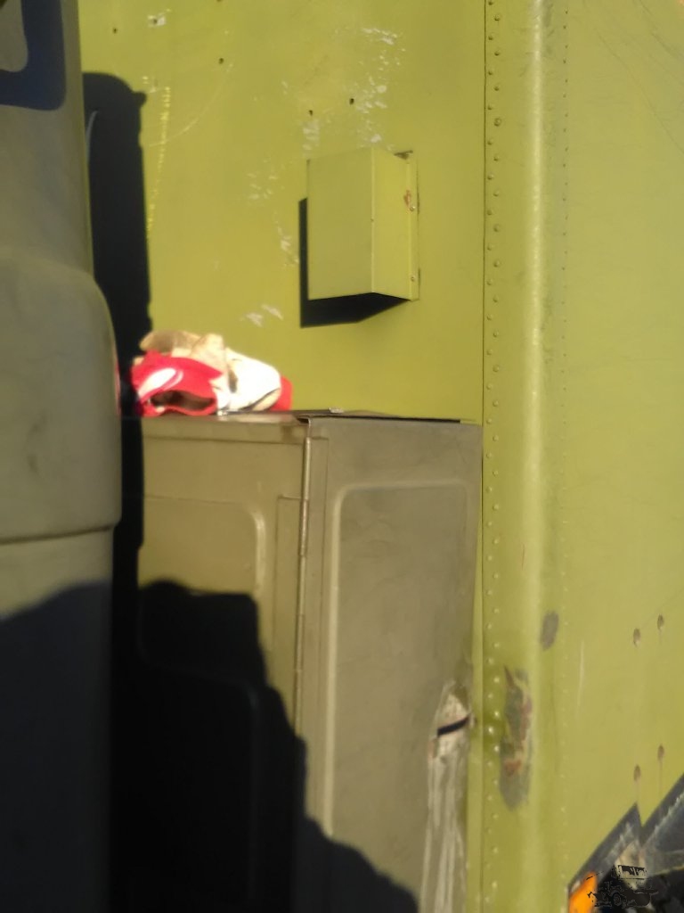

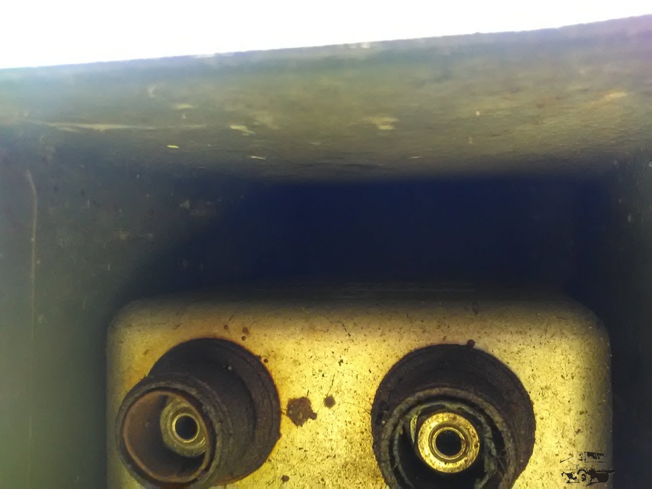

Ещё интересно,что за реле или коммутатор находится за жестянкой?

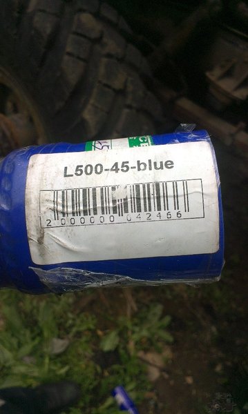

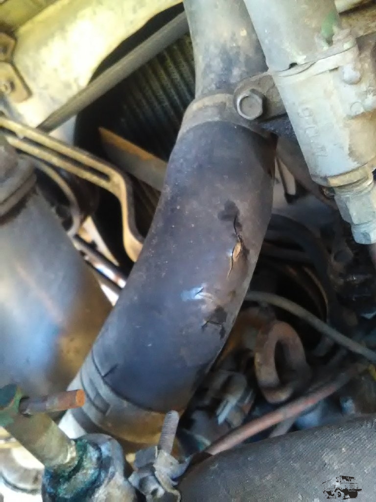

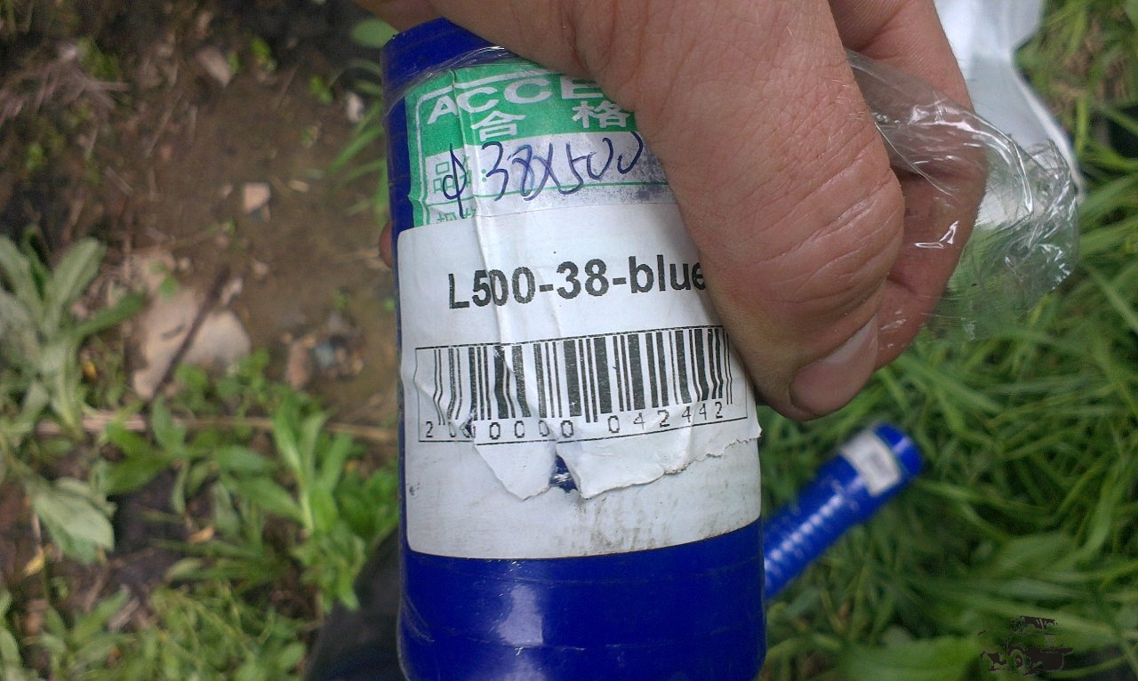

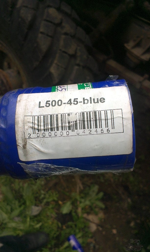

Обнаружил,что патрубок от термостата в плачевном состоянии,у нас дефицит думаю.Какой размер не подскажете и может есть опыт подбора от чего то другого?

Подскажите пожалуйста
andrej писал(а):[post]365118[/post] Обнаружил,что патрубок от термостата в плачевном состоянии,у нас дефицит думаю.
Диаметр 38мм. Именно эта трубка дефицит, трубка подлиннее, 38 с раструбом на 50, вроде от 3307 или чего похожего, не дефицит совершенно. Получится и нижняя изогнутая трубка, и верхний короткий патрубок. Цена 2$
andrej писал(а):Добрался сфоткать.
Затрудняюсь ответить.
Может доступ к регулировкам или креплению замка?
andrej писал(а):Ещё интересно,что за реле или коммутатор находится за жестянкой?
ВЧ входы или ВЧ выходы.
Можно от уазиков подобрать и состыковать, посмотри в теме Романа-Мoryx по ЗМЗ-502.
Похож на фильтр радиопомех ФР-81-Ф или ФР-82-Ф.

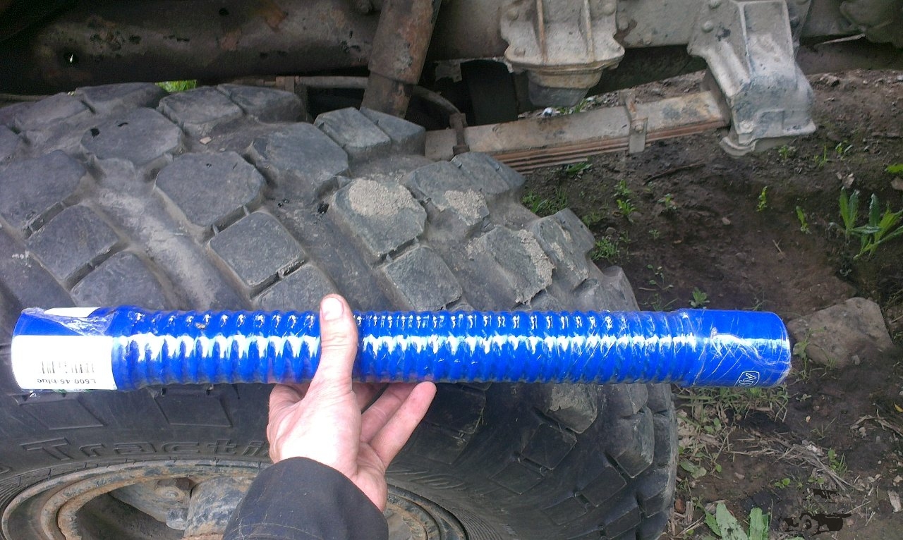

Кочегар НЛО писал(а):[post]365119[/post] Обнаружил,что патрубок от термостата в плачевном состоянии,у нас дефицит думаю.Какой размер не подскажете и может есть опыт подбора от чего то другого?
Знакомый товарищь намучался с новоделом, хватает на год. Нехотелось подобного гемороя, поэтому себе приглядел в магазе и поставил японские AJS, диаметр 38 и 45мм, цена вопроса 350 и 400р. Укоротил с каждого конца сантиметроа на 4-5, металическое колено на патрубке от термостата выкинул.
Хороший патрубок
И какие размеры там есть....
