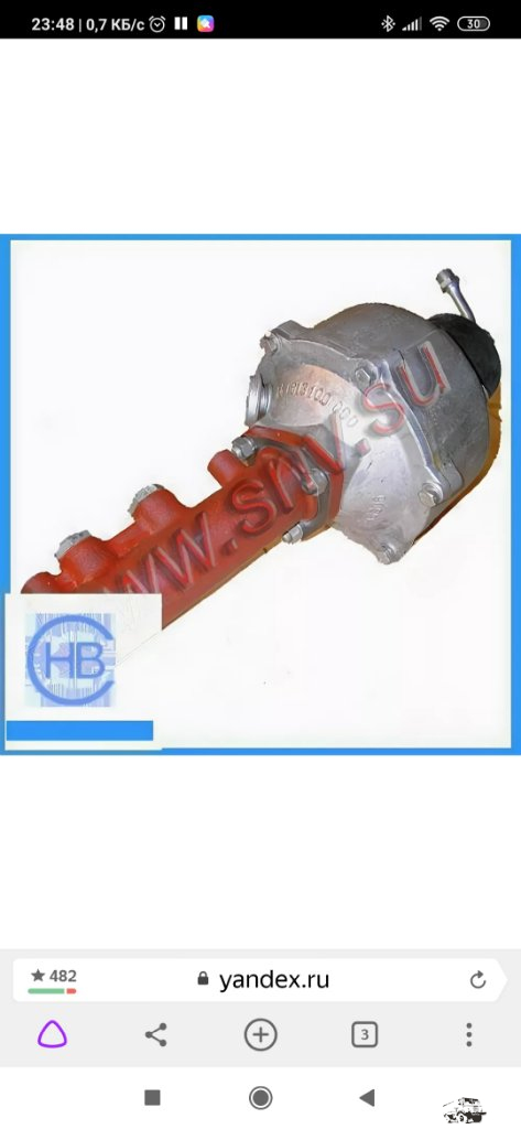

На АВИА 31,21 подобным образом тормоза работают. Там главный тормозной сразу с пневмокамерой.Привод с педали идёт механический,шток в гтц жёстко соединён с пневмопоршнем. Управляющий пневмоклапан встроен а пневмочасть гтц. При отсутствии воздуха тормоза не пропадают.
Сообщения: 4705
Поблагодарили: 207 раз
Война с тормозами
Так выглядит.
От этого гтц трубки идут непосредственно к цилиндрам

И ещё такой момент - если надо слегка притормозить, как это сделать? При нажатии на педаль сначала схема должна работать без усиления, при большем нажатии срабатывает эл. клапан и начинает работать усиление. Скорее всего здесь будет резкий скачок тормозного усилия и при нажатии и при отпускании. Плавности может не быть. Получается, надо не простой эл. клапан, а что то типа тормозного крана, с возможностью регулирования давления при нажатии. Тогда, думаю, проще ПГУ ставить, или такой, как на картинке у kolinz :roll:
