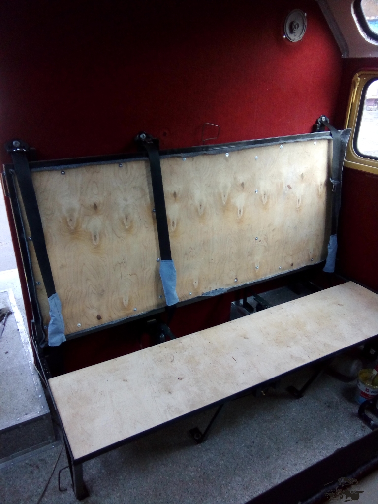

Доброго времени суток всем. Вот как будут трансформироваться сидушки.

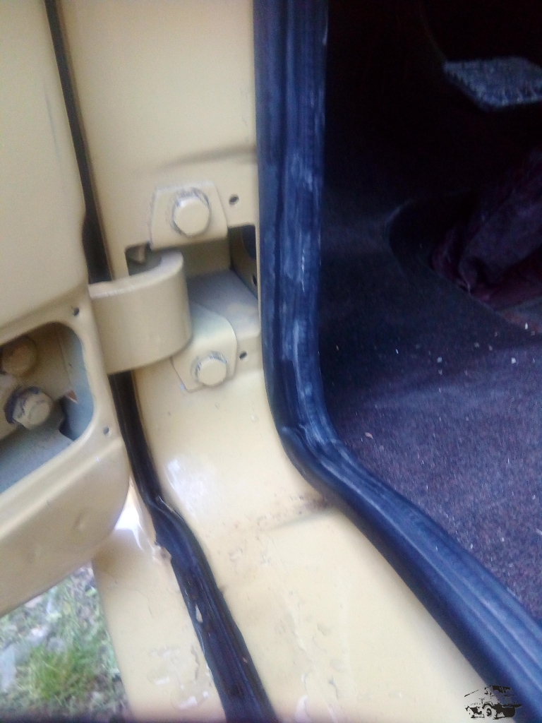

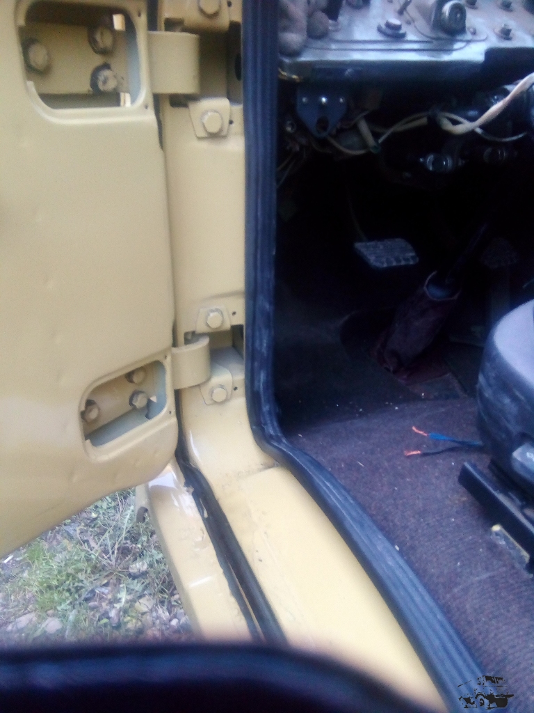

Ещё один вапрос по кабине ,после дождя затикает вода в салон через гнездо петель двери . У кого была такая проблема и как побороли её?

Вот фото проблемного места,уже добавил уплотнитель и всеровно мокро

sergey.lyavonenko писал(а):Доброго времени суток всем. Вот как будут трансформироваться сидушки.
Привет!
Я что-то не совсем понял, что и куда трансформируется. Можно с комментариями?
И еще, интересует ширина и длина сидушки.
Это задняя стенка кунга, я правильно понял?
А сбоку получается проход, как в желдорвагоне плацкартного типа?

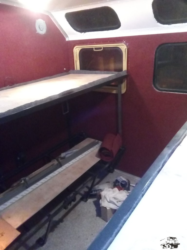

Спинка подымается к верху(второй ярус для лежанки) и опускается для спинки сидячих мест. А в остальном вы правы с боку проход .

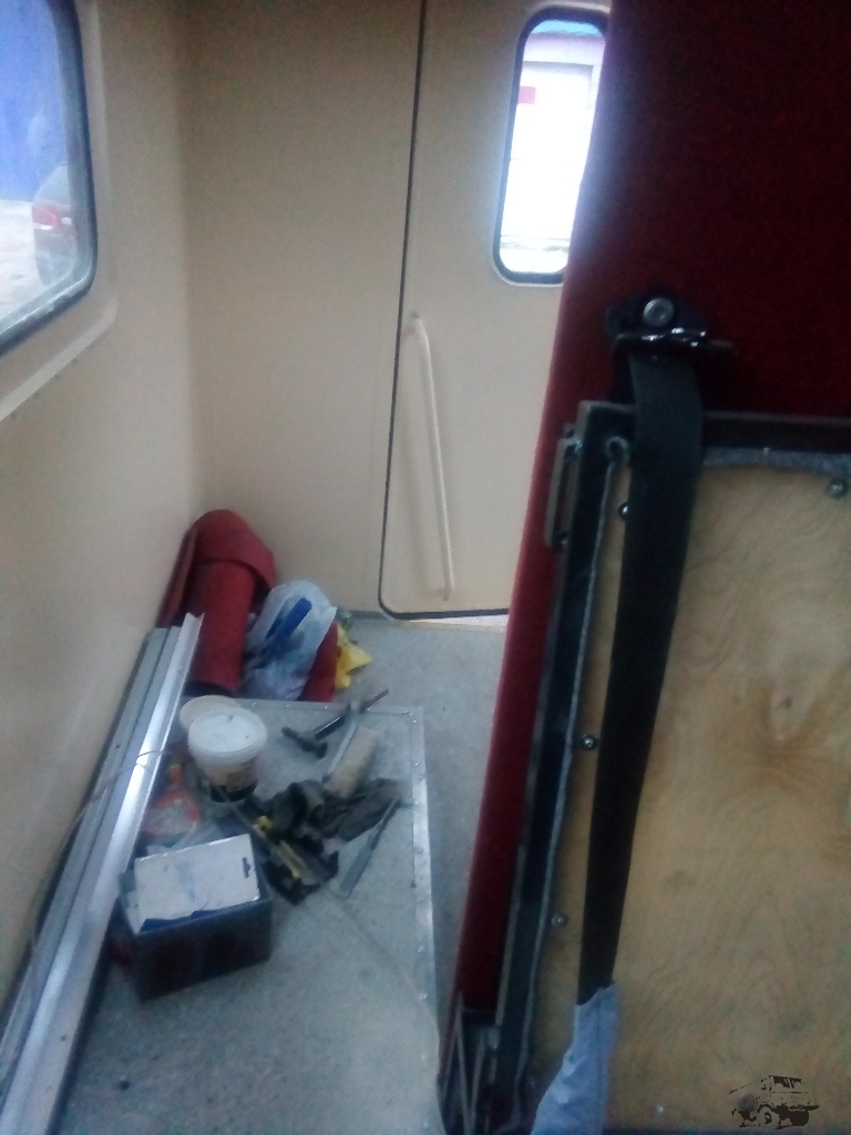

Вот ещё фото

А, всё ж 2 отсека получилось...
У меня в том же месте тоже всегда мокро.
Ты уплотнитель дверной от чего использовал?

Уплотнитель использовал штатный,а глубже к салону от газели снизу наваривал плостину. Ещё заметил что подтикает форточка возле лобового . И подтекает между стеклом и каркасом форточки где заклёпками. Думаю что герметики поможет. Случайно нашёл проливая водой иская первую причину.
