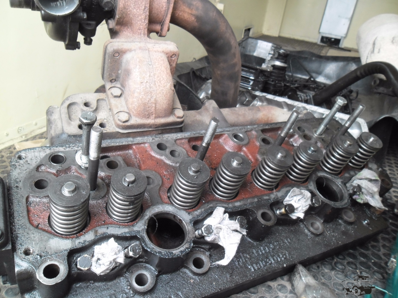

[ref]kolinz[/ref], Да я когда форсунки снимал болты на место наживлял,фотки нечёткие,
Сообщения: 4705
Поблагодарили: 207 раз
мой газ-66 кшм
Вот теперь понятно,что башка простая.А на форсунке топливо подводится сверху или с боку?

Честно говоря не помню,завтра гляну.
Сообщения: 4705
мой газ-66 кшм
Просто на фото топливный фильтр,с обраткой от Е2,под штуцер 8мм.

[ref]kolinz[/ref], К этим двигателям походу много взаимозаменяемых запчастей в их линейке.

[ref]kolinz[/ref], Сегодня посмотрел подача на форсунки сверху,а вкладыши дайдо. Кто их ставил и что с ними не так .
Сообщения: 4705
мой газ-66 кшм
Форсунки Е2,ещё бы посмотреть камеру сгорания в поршне,чтоб определить какая поршневая стояла.По ДАЙДО решать тебе,вкладыши стоят не дорого,а наворотить они могут много.
